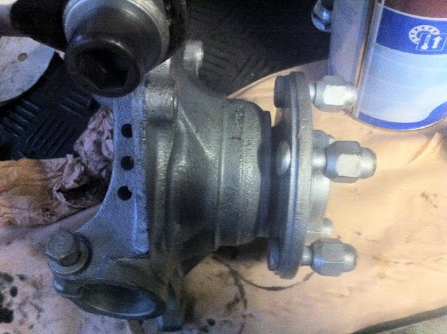

voila le moyeu avec son legé coup de toile
j enduit toujours tres legerement de scelle-roulement
je place une douille sur la cage interieur du roulement , qui sears retourné lors du montage sur presse
bien alignié lors du montage et on pousse gentillement jusqu a la butée roulement
bien surveillé l entré au niveau du joint de facon a pas le reboulé , normalement vue le chanfrein il n y a pas trop de souci
voila c est assemblé
on graisse legerement le joint a 2 levres intérieur pour facilité le montage
attention il y a une levre qui viens lecher une portée sur le cardan ,bien faire attention qu elle soit vers l extérieur
le montage a été effectué a la main , mais si il est dure utilisé un chasse goupille et tapoté legerement
voila le montage d un ensemble moyeu,roulement est treminer
j espere avoir été assez clair dans mes explications :super:

stef a écrit:tente une phosphatation noire pour limiter l'apparition du fretting
le probleme avec une phosphation noir est la sur épaiseur qu elle apporte jusqu a 20 micron de sur épaisseur , et dans le montage du roulement elle n apporteras rien , le fretting n ai pas de la rouille mais un arrachement du a des jeu trop faible , le principal souci de nos moyeux sont les contrainte thermique lors des phase de freinage
ca chauffe,ca refroidie,ca rechauffe ect ect .... dilatation des metaux et hop lors du demontage ca frette ,ca s arrache
