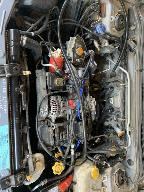

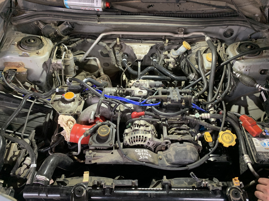

Hier après midi, on a fini le montage du catch can, je trouve le montage plutôt propre au final :
Ici on peut voir les durites, retour d'essence & vapeur d'huile qui passent non loin du corps chaud du turbo, d'ou l'urgence de la chaussette ( même si rodage & carto avec turbo off ).
Puis remontage de l'échangeur, que j'aurais du nettoyer au préalable... sera fait plus tard, c'est vite démonté.
