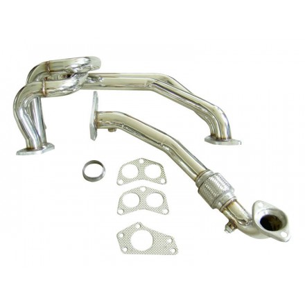

Je me tâte pour le collecteur, celui du bon coin ne répondants pas aux messages, j'ai vu celui la :
280€, mais la tresse m'inquiète un peu, c'est typiquement ce qui lâche sur les échappements premier prix, non ?
Pour 400 ils ont un equal lenght, sans tresse. Mais j'aime pas la sonorité des equal.

Surtout surveille le diametre du Up ,car souvent trop gros et tu vas avoir un lag de fou ,de memoire faut pas plus que 44mm

C'est exactement ça. Je sent que je vais garder mon collecteur OEM. Plutôt que les tôles, de la bande ça le fera dessus ? au démontage je pense que les filetages des tôles vont pas tenir le coup.

Pour le collecteur, si ça peut te guider, sur la "grosse", j'ai un collecteur twinscroll d'origine avec bande thermique. Sur celle d'Emy, j'attends que les tôles finissent de mourir et le collecteur restera celui d'origine avec de la bande aussi.

Ok, j'ai pris du Boltex pour désserer ces vis, ça devrais le faire. Et au pire bande thermique.
