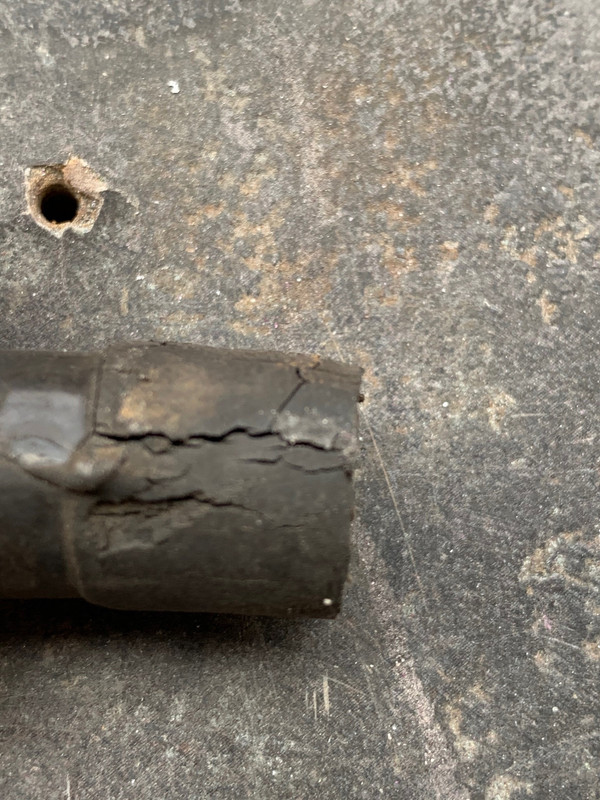

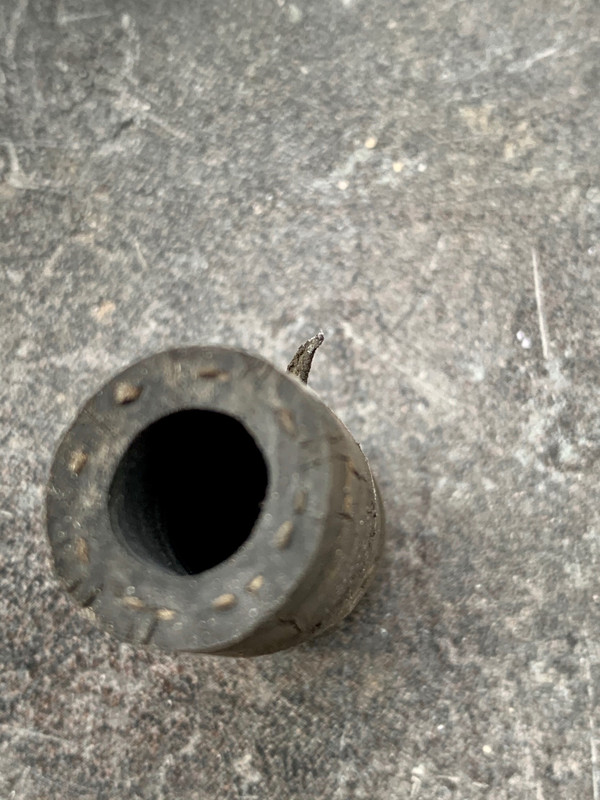

Bon on a réussi, au final, le plus simple c'est de dégager d'abord l'alternateur puis le compresseur de clim et la l'accès est suffisant.
C'est curieux la tronche de la durite, craquelée dehors :
mais impec dedans :
Donc, est-ce vraiment à cause de l'ethanol ? ou la chauffe du moteur ? les deux ?

Franchement, je ne crois pas que l’ethanol puisse avoir grand chose à voir avec ça. Des sub roule à l’éthanol depuis des années et des années, je pense qu’on connait à peut prêt tous les point faible du circuit de carburant maintenant, et je n’ai jamais rien entendu à propro d’une dégradation accéléré des durites au point qu’elles finissent par devenir poreuse.
Perso je pencherai plus pour une coincidence ;)

Oui, et la fuite venait du bout de la durite, des deux côtés : comme si les colliers ne serraient plus assez, ou que la durite s'est ramollie.
Par contre, truc flippant, je me demande si j'avais pas déjà eu une fuite à cette durite il y a.. deux ans, et du coup déjà remplacée... ou je confond avec l'autre côté ( celle derrière l'induction, côté turbo ).

Vu la gueule de la durite, impossible qu'elle ai 2 ans ! :gene:
Par contre il y a pas mal de liquide de frein dans le coin, quid du gros goret qui met 0.5L dans le bocal et 0.5L un peu partout autour, notamment sur les durites, sans jamais ne rien essuyer ensuite ? Ca ne peut pas avoir tout fait, mais ça a peut-être précipiter la rupture. En tout cas, il n'y a pas vraiment de chaleur dans ce coin.
C'est vraiment une idée que je balance comme ça, je serais incapable de te dire à quoi ressemble une durite qui a bouffer trop de liquide de frein, jamais vu ça de ma vie ! :gene:

Je dois confondre avec l'autre durite alors, qui avait fuit.
C'est vrai qu'elle a 20ans passé, et son circuit d'essence aussi, même si l’éthanol a précipité les choses, il n'était pas neuf.
Possible pour le liquide de frein, j'ai confiance en mes mécanos mais vu le bordel fait par les anciens qui s'en était chargé ( montage de plaquettes sans coulisseau.... dump aliexpress format wrx sur échangeur de GT... ), ça ne m'étonnerait pas que du liquide de frein ait arrosé la moitié du compartiment moteur.

Pour moi, te prend pas la tête avec l'éthanol, je ne pense pas qu’il ai grand chose à voir avec ça ! ;)
Au pire, regarde peut-être la pression d’essence. Tu as peut-être un regul qui fait du zel ?! :-/

Pour le coup, je pense vraiment que c'est la durite, elle bougeait à la main sans toucher aux colliers => le régul doit pas jouer quand c'est dans cet état :mrgreen:
