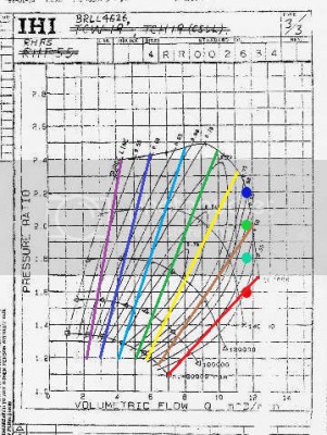

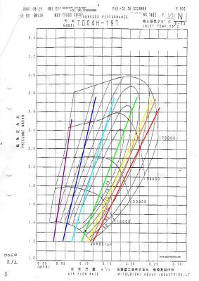

Après, dans le détail, j'ai un flow map du TD04-19T
Et un du RHF5 (VF28) :
Pour faire simple, les lignes qui montent en couleur correspondent au régime moteur (2000, 3000, 4000 etc jusqu'à 8000 rpm), la 1ère courbe traversée par ces droites correspond à la vitesse de 80 000 tours/min du turbo et la dernière en haut c'est 160 000 tours. Au milieu, les courbes forment une emprunte digitale qui donne le % d'efficacité du turbo (76% au centre pour le TD04-19T et 75% pour le VF28) et autour, la plus éloignée du centre c'est 65% pour le TD et 55 pour le VF (les échelles sont différentes).
Si on compare on voit que de 3000 à 7000 tours (je ne prendrai pas 8000) on est au plus proche de l'efficacité max à 0.8 bar pour le VF alors que le TD ça sera plutôt de 4000 à 6500 pour 1.0 bar.
C'est pas grand chose mais associé aux roulements, ça me suffit pour faire mon choix.
Sur la route, ça ne doit pas tenir à grand-chose mais n'ayant jamais eu de VF sur roulements, c'est l'occasion d'essayer.
