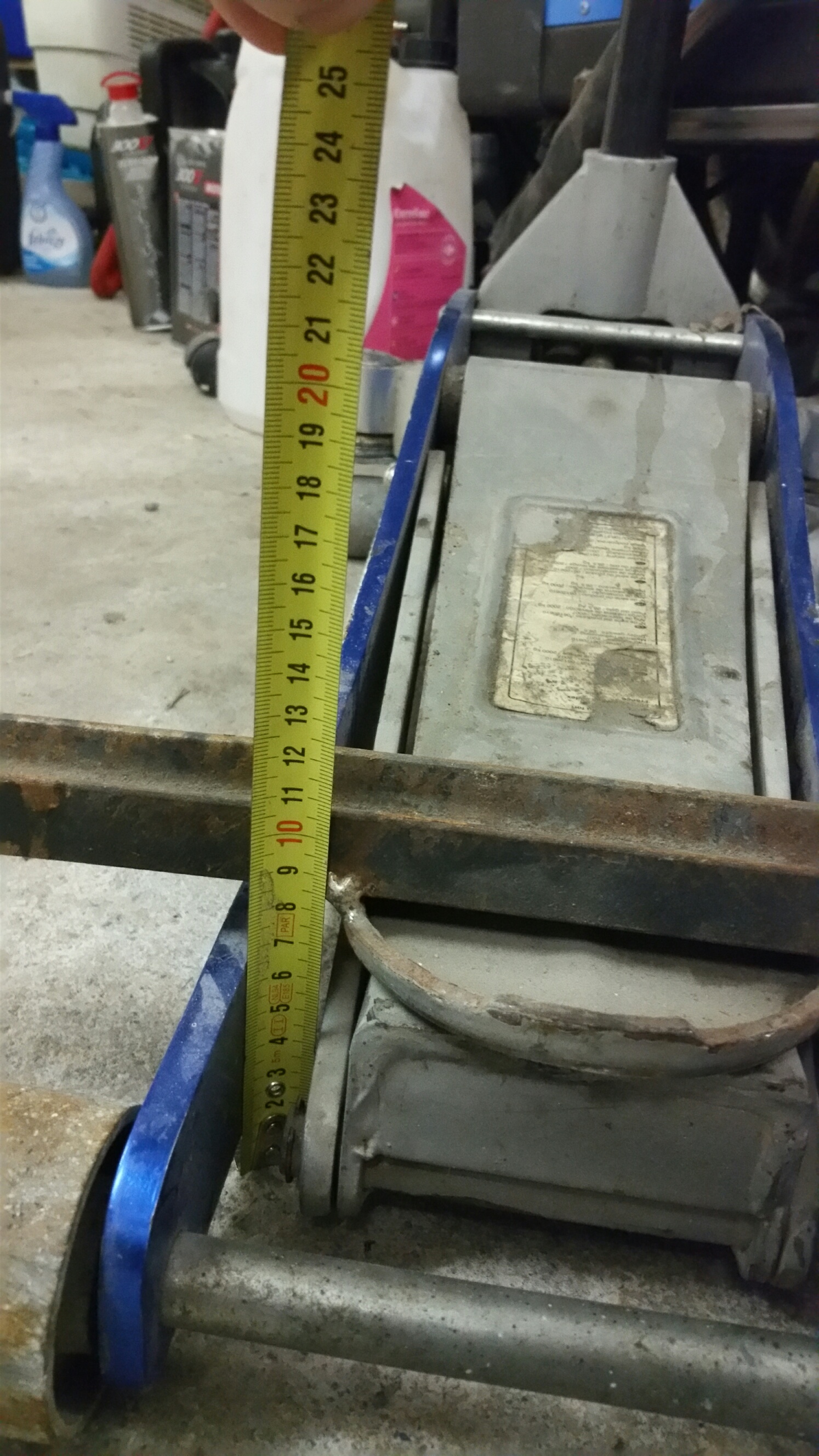

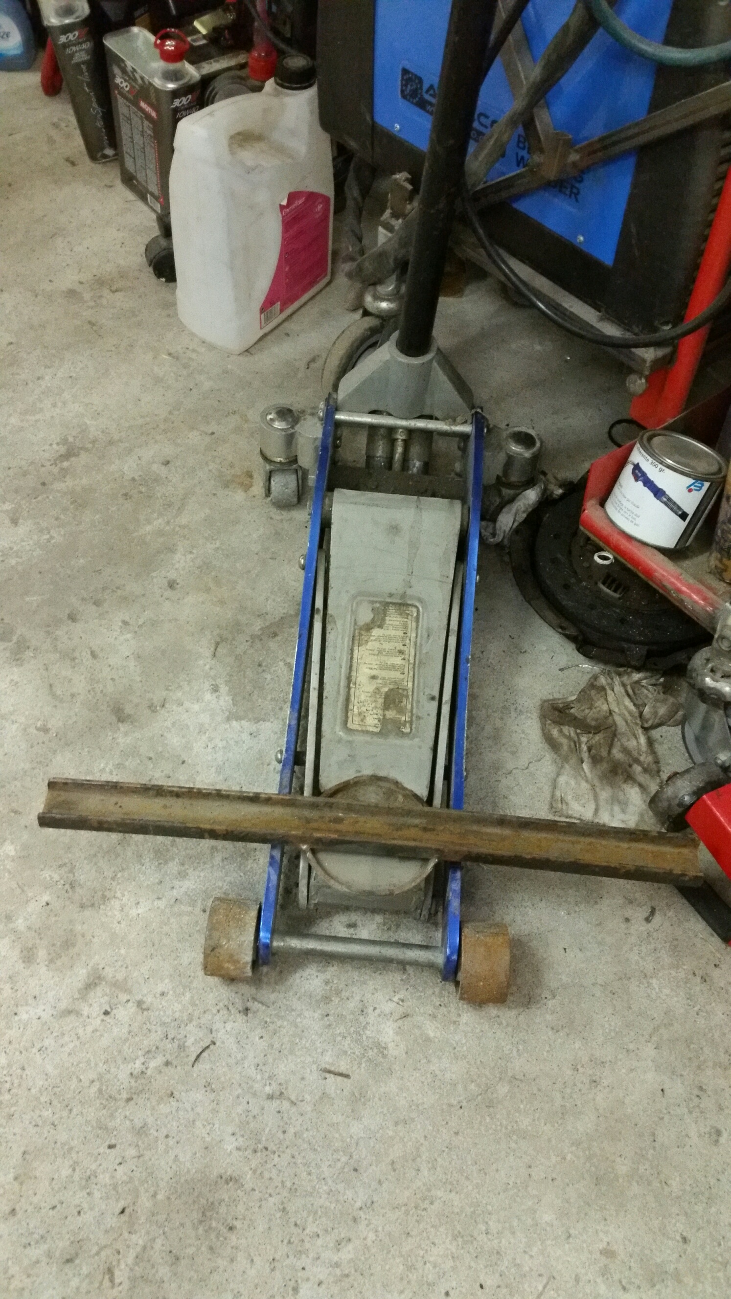

Pour le cric, n'importe lequel fera l'affaire, privilégie un modèle en alu, pour ton petit dos, et comme dis Thomas, mesure ta hauteur de caisse au point le plus bas pour faire le bon choix.
Ensuite si tu as la possibilité, trouve toi une barre de métal en U type cornière, environ 2cm de haut et de côté, sur une longueur de 30 à 40cm.
Donc à rajouter les 2cm dans ton calcul de hauteur de caisse. Il faudra ensuite la fixer sur le point de contact du cric (soudé, vissé, peu importe).
Pourquoi? Parce que si comme moi tu démontes tes roues tous les 2 mois, tu vas aplatir le dessous de la caisse, là où le cric touche la languette, et à force ça va tout tordre (même si tu as un rond en caoutchouc sur le cric, crois moi).
Demande à Anthony qui s'est arraché les cheveux à me redresser tout mon bas de caisse aux points de contact du cric. :rouge:
Quand j'aurai 2 minutes je te fais une photo du mien, qui passe sous une Sub rabaissé, sous une Porsche 996 largement et même sous une Lotus.

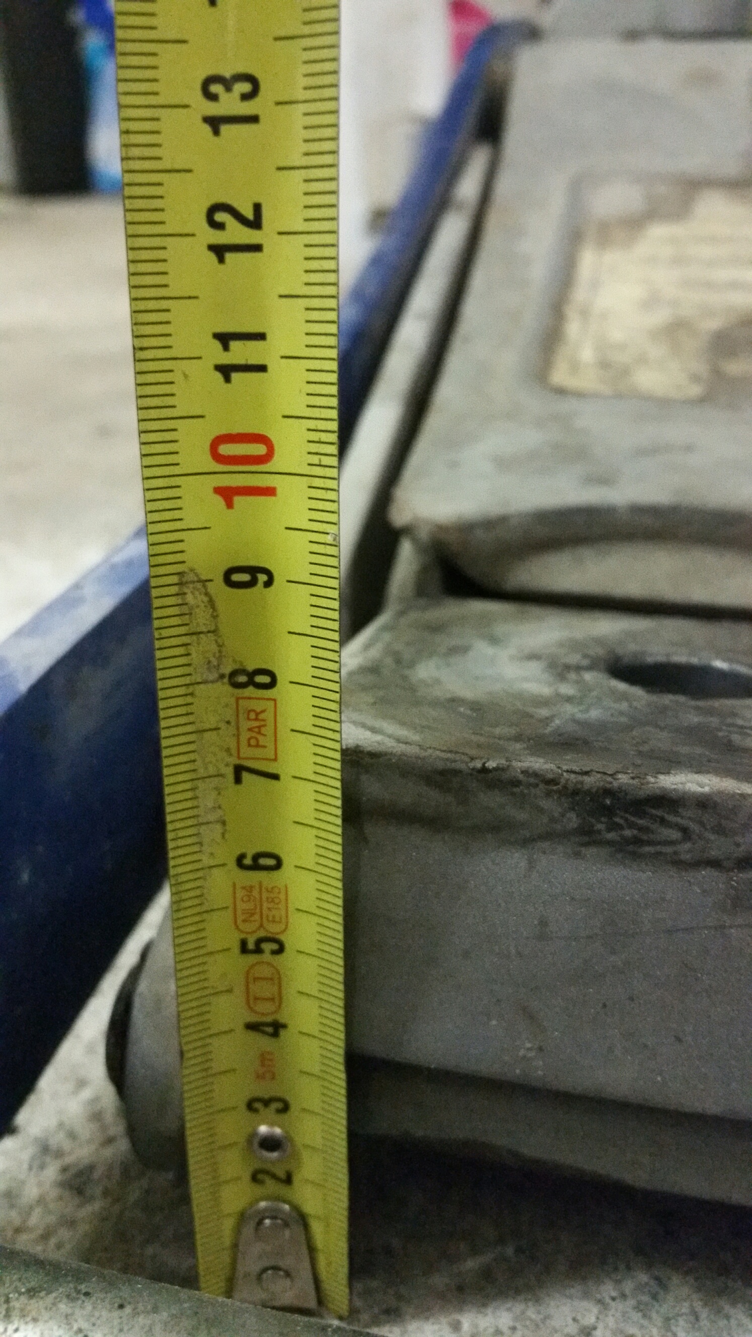

moi j'ai celui en photo dessous, 3.2 tonnes car j'ai un char à lever de temps en temps :mrgreen:
mais je monte l'auto sur deux morceaux de bastaing de 6cm, comme ça le cric passe à l'aise ...
pour le serrage et desserrage, une simple clé facom articulé avec juste le poids de mon bras :gene:

voilà les côtes du miens avec et sans le support.
sachant que si je rajoute des bastaings, c'est parce que je ne me sert pas du point de levage habituelle. pour l'avant je me prends sur le renfort qu'il y a derrière le carter et derrière sur les plaques qui tiennent les bras oscillant juste derrière les bdc

Le mien passe large, même avec ma modif' !!!
Et sans le support, ça passe sous une Koenigsegg rabaissée ou une BX GT en position basse. :mrgreen:
