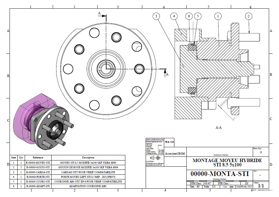

Je suis partagé entre changer les roulements et surement les moyeux ou passer sur un montage hybride
comme RA-IMPORT le propose ;)
Vous en pensez quoi ? http://www.racealtered-import.com/boutique/product_info.php?cPath=1108_1287_1291_1329&products_id=2925
Le seul hic, c'est la suppression de l'ABS mais perso il ne me sert pas franchement... par-contre niveau fiabilité ?

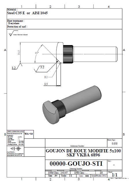

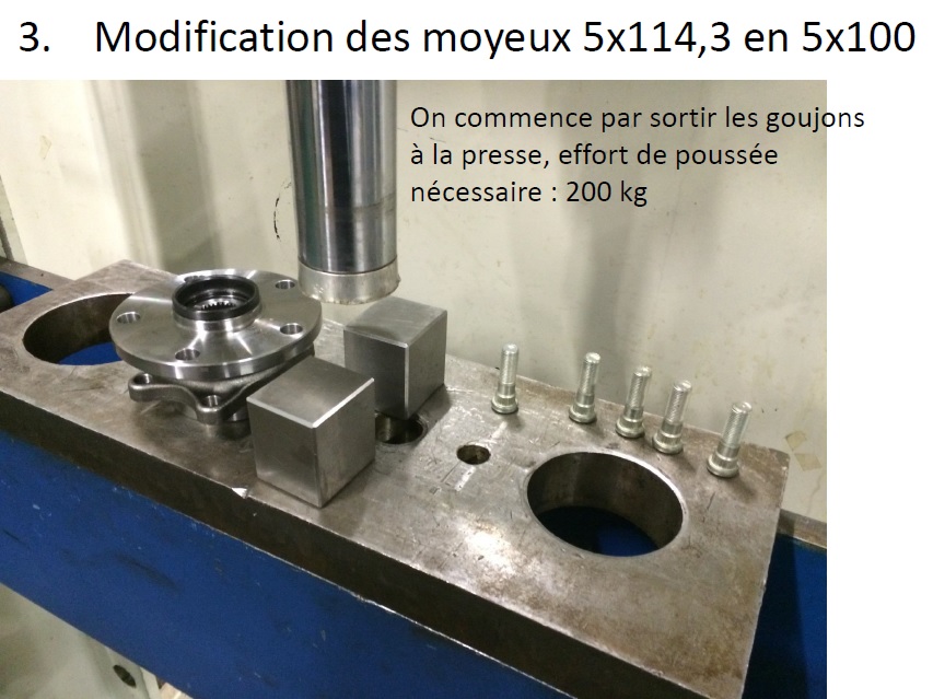

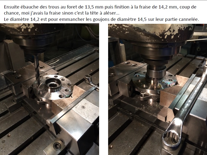

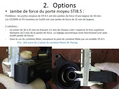

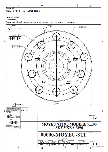

si tu veux garder l'abs il faut passer sur des moyeux STI en 5x114.3 et reprendre les moyeux pour les passer en 5x100, et modifié la fixation d'amortisseur pour pouvoir les monter sur tes amortos

Tofisub90 a écrit:Intérêt du montage hybride? Plus solide? :gene:
Le gros avantage est surtout de pouvoir changer le roulement/moyeux très facilement car il est visé.
Mric a écrit:je pense qu'avec ça tu devrais t'en sortir ;)
Oui je connais ce montage et j'ai aussi la doc mais je n'ai pas envie de partir sur cette modif la d'ou pourquoi
je voulais un retour sur le montage que j'ai posté mais merci à toi :super:

Message non lupar Mric » Lun 27 Juin 2016 10:02
dommage c'est ce qu'il y a de mieux, le montage legacy est bien si tu supprime l'abs de plus les rmoyeux 5x114.3 sont plus gros
