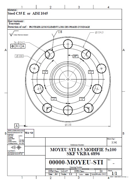

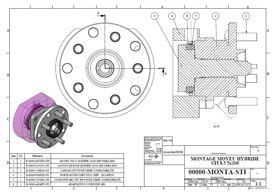

si tu veux garder l'abs il faut passer sur des moyeux STI en 5x114.3 et reprendre les moyeux pour les passer en 5x100, et modifié la fixation d'amortisseur pour pouvoir les monter sur tes amortos

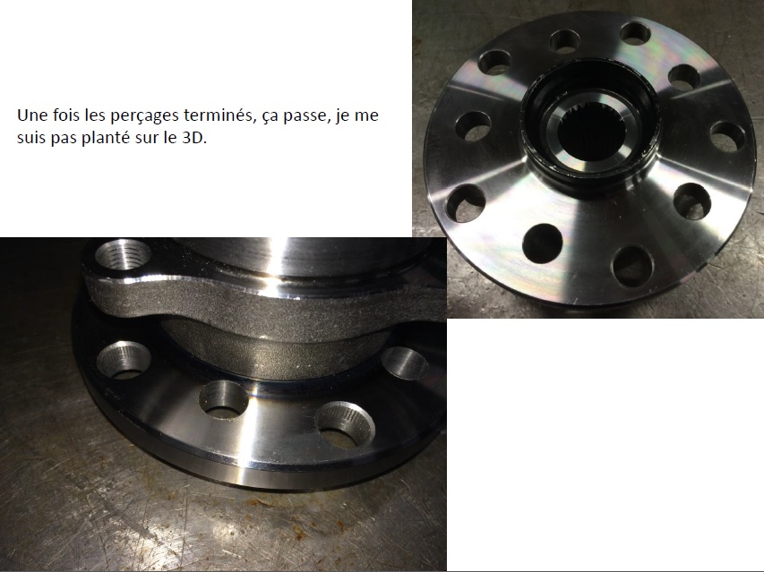

Le gros avantage est surtout de pouvoir changer le roulement/moyeux très facilement car il est visé.
Mric a écrit:je pense qu'avec ça tu devrais t'en sortir ;)
Oui je connais ce montage et j'ai aussi la doc mais je n'ai pas envie de partir sur cette modif la d'ou pourquoi
je voulais un retour sur le montage que j'ai posté mais merci à toi :super:

dommage c'est ce qu'il y a de mieux, le montage legacy est bien si tu supprime l'abs de plus les rmoyeux 5x114.3 sont plus gros

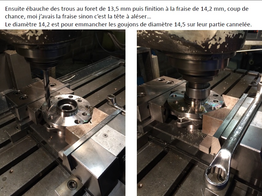

Oui c'est bien vrai mais quand je vois le temps qu'il faut que j'attente pour faire tourner une simple pièce la
je n'imagine même pas :hehe:
Franchement, je ne comprend pas qu'il n'y ai pas un usineur qui puisse nous fournir le kit complet déjà usiné...
