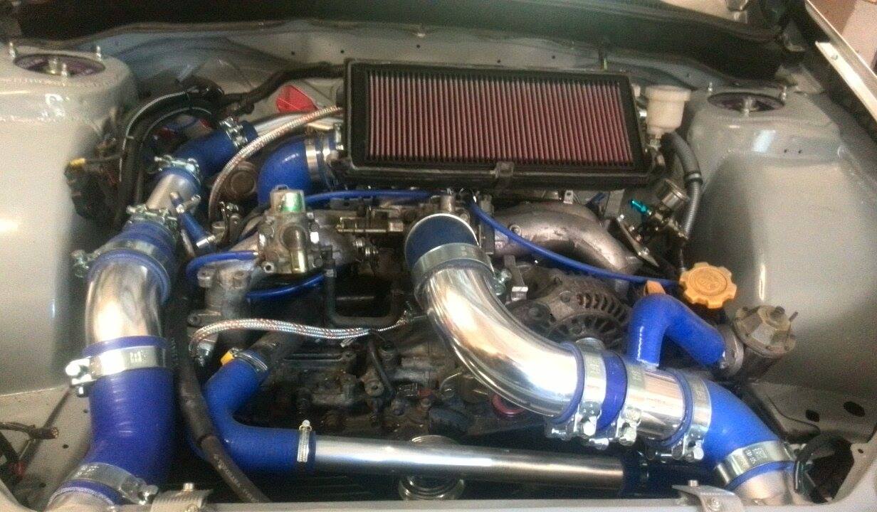

Bonjour,
je suis en train de monter un projet rallye en Belgique en Groupe A.
Niveau réglementation c'est assez libre au niveau développement pas besoin d'avoir de fiche d'homologation.
Bride 34mm
Configuration actuel :
Moteur 2L EJ20GDW5PE (origine impreza V2 STI JDM)
Boite 5 rapport TY752VB4AA rapport av 4.11 ar 4.11 avec Autobloc
Collecteur échappement inox tube egal
Downpipe Japspeed
Collecteur admission retourné
échangeur Frontal (sierra cosworh alu)
Turbo TD05H
Filre a air maison
Ma question es la suivante:
Le turbo sera t il suffisent je cherche a avoir du bas régime afin de bien ressortir des virages ou je dois prévoir de changer le turbo mais par quoi?

Si tu veux que sa spool tôt
Il te faut une petit turbine d échappement
Le td05H ???? Il manque un chiffre
Re: Turbo Impreza Rallye
Message non lupar naunaud329 » Mar 31 Mai 2016 08:09
Bonjour oui c'est ce qu'il es noté dessus je regarderai après le numéro Subaru et le mettrais.
Oui je veut qu'il déclenche tot
