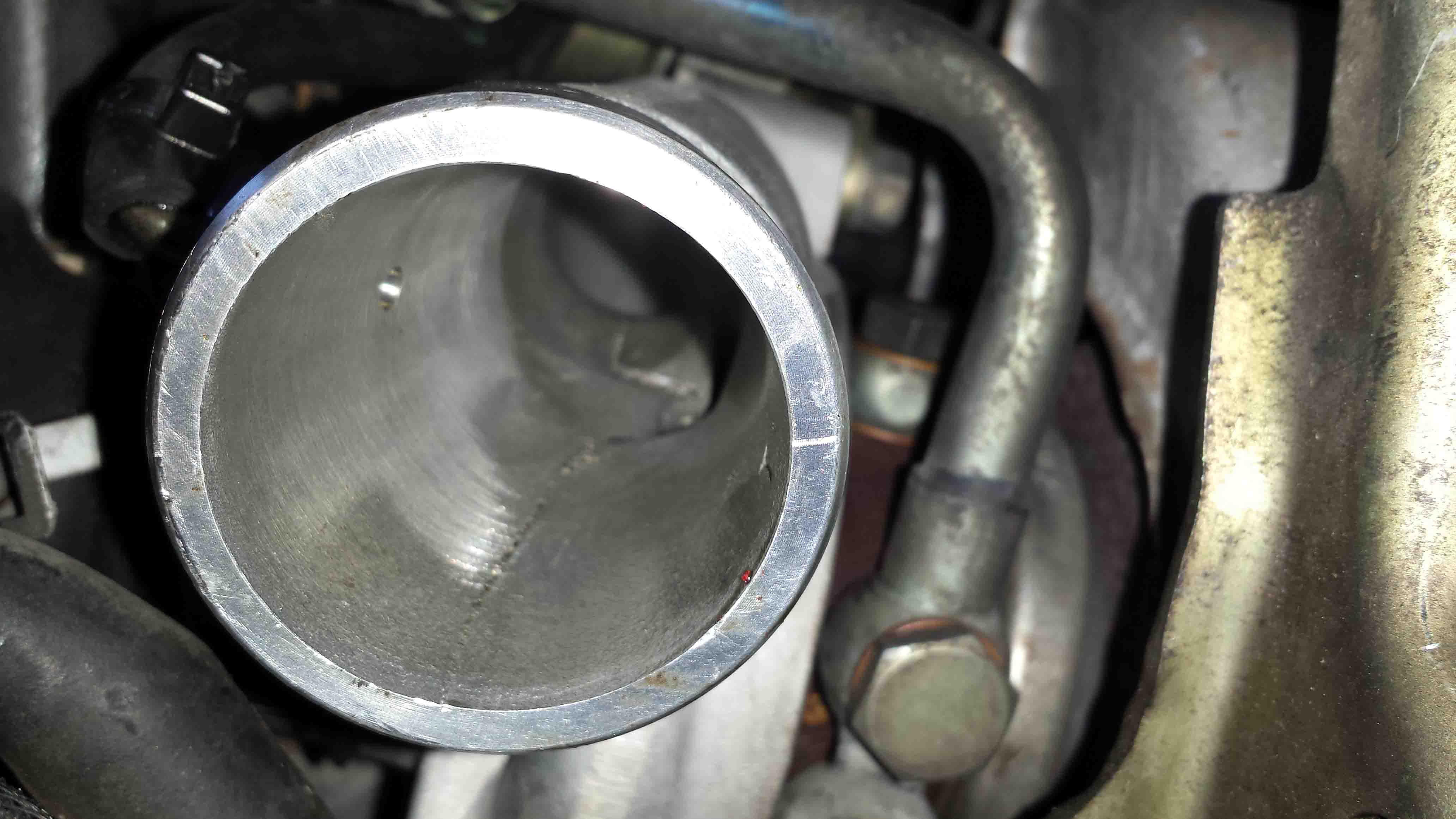

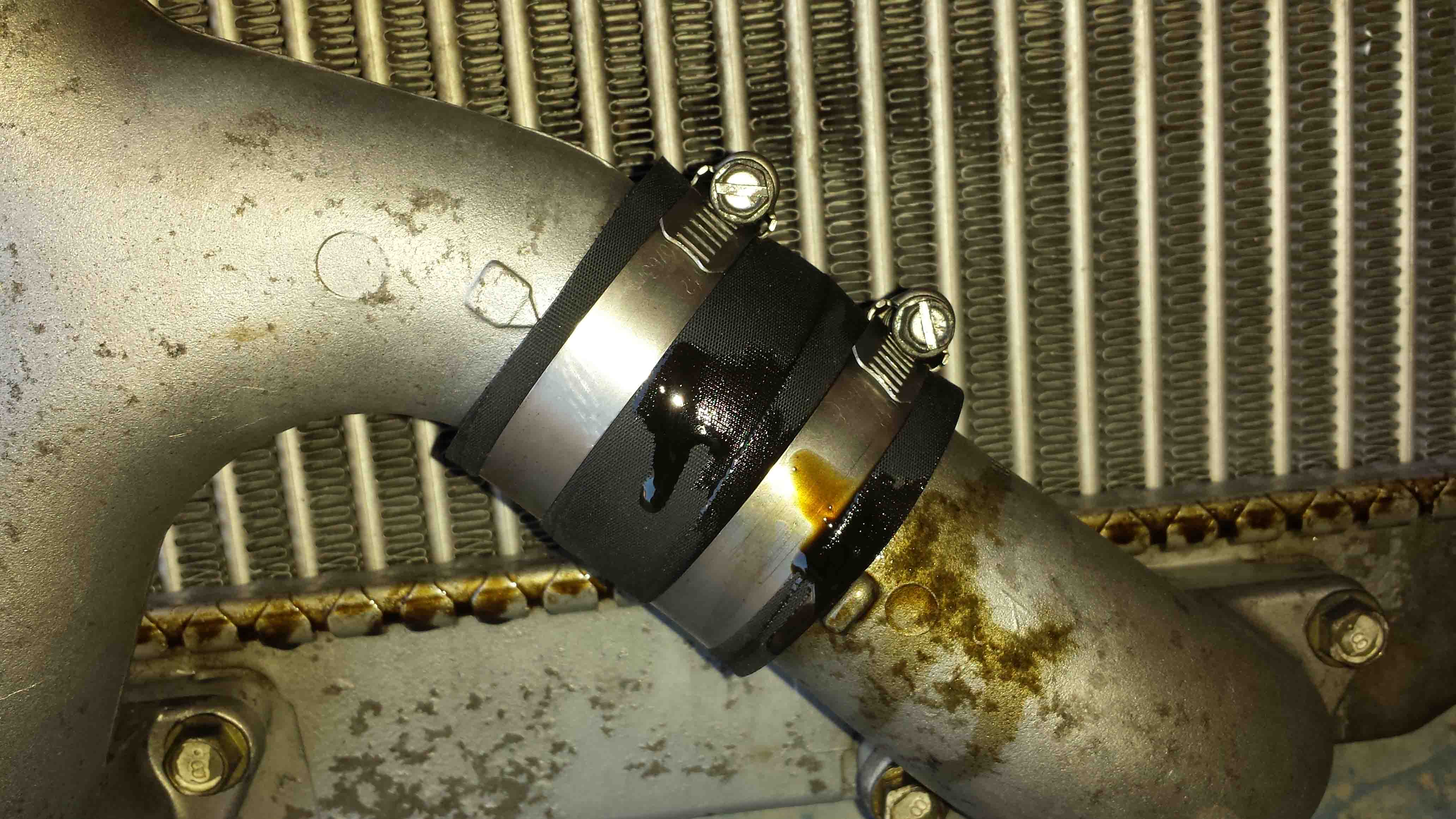

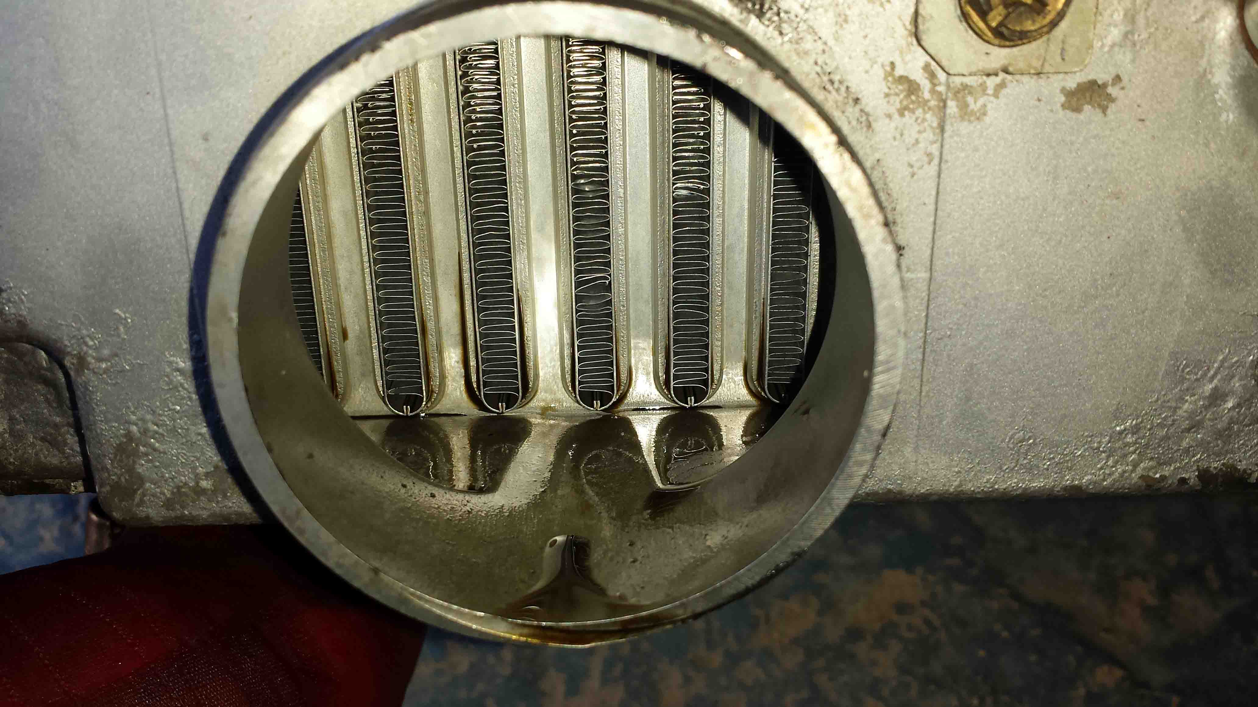

Message non lupar bicou » Jeu 23 Oct 2014 17:56
voila les photos de mon échangeur et du turbo.
