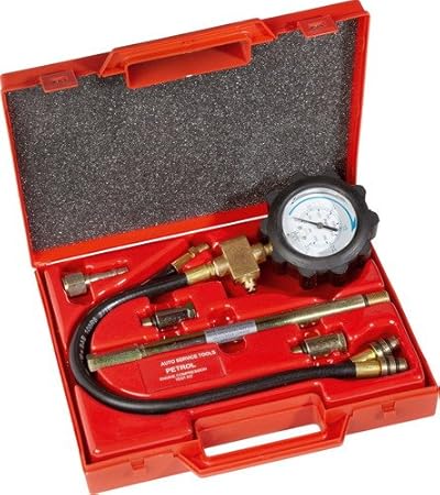

Nettoie tes pièces, et ensuite tu reprendra tes compresssions a chaud, tu verra que ce sera mieux. ;)
C'est quoi comme compressiomètre utilisé?
Moi c'est un truc pas très cher et qui ne sert jamais,..plus jamais besoin.

Daigoroh a écrit:Nettoie tes pièces, et ensuite tu reprendra tes compresssions a chaud, tu verra que ce sera mieux. ;)
Celui utilisé appartient à David "Twinscroll", je n'ai pas vu à quoi il ressemblait, j'étais au volant.
Et toi, tu n'as pas utilisé celui de ton taf ?
Bruno
Si c'est celui de mon taf.
On l'avais acheté en urgence il y a quelques mois, car plus de carte pour l'ancien.
C'est pratique dans le cas de la Sub, car flexible a visser a la place de la bougie et étanche ;)

Message non lupar BruChoupi » Jeu 14 Aoû 2014 07:33
Bonjour @tous,
Sur que ça va être encore un outil qui va dormir dans le garage........mais bon, j'ai encore de la place :happy1:
Et puis Mon Fils à l'RS1600i à remettre en état...........ça peut donc servir :mrgreen:

Message non lupar Daigoroh » Jeu 14 Aoû 2014 07:45
BrunoNadine a écrit:Bonjour @tous,
Bruno
Je pense que tu en trouve des pas cher chez Norauto ;)
Pas la peine d'investir dans quelques chose qui ne servira jamais ;)

Message non lupar BruChoupi » Jeu 14 Aoû 2014 10:48
Oui, Norauto :
compressiomètre
ça à l'air "correct" :)

voici la procédure du RTA:
1) Après avoir réchauffé le moteur, mettez le contact
d’allumage sur “OFF”.
2) Assurez-vous que la batterie est totalement chargée.
3) Déchargez la pression de carburant. <Voir FU(SOHC)-
52, DEPRESSURISATION DU CIRCUIT D’ALIMENTATION
DE CARBURANT, FONCTIONNEMENT, Carburant.>
ou <Voir FU(SOHCw/oOBD)-48, DEPRESSURISATION
DU CIRCUIT D’ALIMENTATION DE
4) Déposez toutes les bougies d’allumage. <Voir
IG(SOHC)-5, COTE GAUCHE, DEPOSE, Bougie d’allumage.>
ou <Voir IG(SOHCw/oOBD)-5, COTE
5) Ouvrez le papillon à fond.
6) Vérifiez le fonctionnement et les performances du
démarreur.
7) Maintenez étroitement le compressiomètre contre
le trou de bougie.
Compression (350 tr/mn, papillon ouvert à
fond):
Standard;
1.275 kPa (13,0 kgf/cm2)
Limite;
1.020 kPa (10,4 kgf/cm2)
Différence entre les cylindres;
49 kPa (0,5 kgf/cm2) ou moins
Donc moteur chaud. les pistons/segments se dilatent, l'huile est plus présente autour des pistons et l'étanchéité est meilleur.
