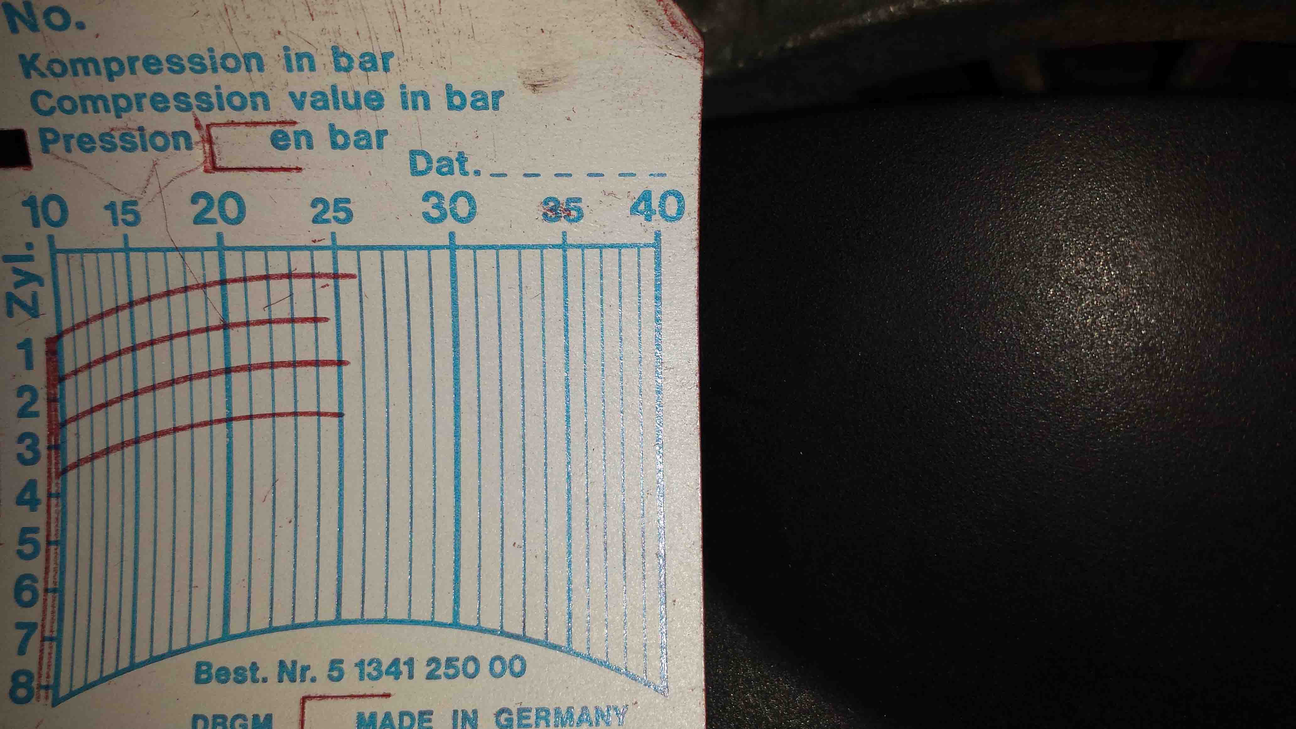

Message non lupar bicou » Dim 26 Oct 2014 14:11
volia mon test de compression fait aujourd'hui a midi.

Re: turbo
Message non lupar Daigoroh » Dim 26 Oct 2014 14:57
Désolé, mais pas top avec un carton et compressiometre prévu pour diesel.....car c'est directement pas pareil.
Re: turbo
Message non lupar bicou » Dim 26 Oct 2014 16:31
c'est un compressiometre essence avec un carton diesel mais peu importe, les compressions sont casi identiques.

Re: turbo
Message non lupar mike91 » Dim 26 Oct 2014 19:26
Des compressions à 25 sur un essence, faut y aller... :mrgreen:
Comme l'a écrit bicou, elles sont homogènes, mais à combien réellement?
Re: turbo
Message non lupar Daigoroh » Dim 26 Oct 2014 19:44
Tofisub90 a écrit:Il a l'oeil notre Pat! Moi j'y connais rien :gene:
Ben oui, j'ai joué avec ces outil la aussi :hehe:
Tu mettre un compressiomètre diesel sur une essence,..mais si tu fais l'inverse, tu vas le rechercher dans le plafond :mrgreen:
mike91 a écrit:Hello,
A vue de pif comme ca, je dirais entre 9.8 et 10.5,...sans en être totalement sur :-/
