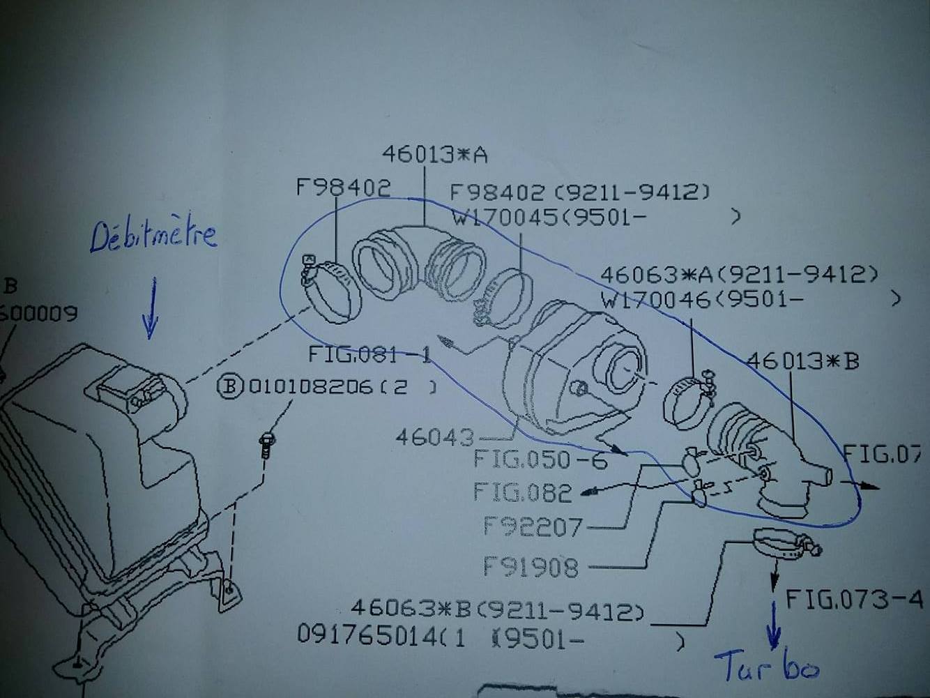

Pour bien comprendre voici un montage d origine (gt de 96 ), la partie entourer est celle que je voudrais modifier
Quand je dit que je voudrais modifier , en fais je n est pas trop le choix , du fait de l implantation de mon moteur en position centrale arrière , je ne peux pas remettre tous les éléments d origines
Je n est pas tous maquetter encore , mais se sera plus long ça c est sur

OK , par contre je pense que tu oublie une partie du circuit :)
Filtre a air _ débitmètre _ turbo _ échangeur _ papillon
Moi c est la partie entre le débitmètre et le turbo que je suis obligé de modifier
