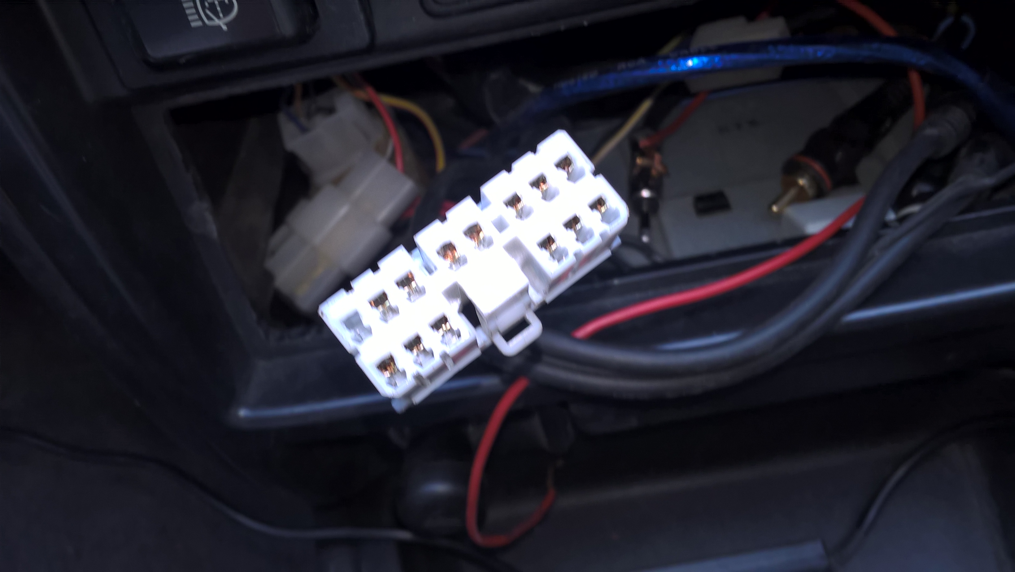

Quelqu'un aurai t'il le schéma électrique de la prise de l'autoradio ou une bonne explication merci ( pour impreza gt 1998)
j'ai q'une prise ? 8/

Si tu n'as qu'une fiche, c'est sûrement qu'il te faut un adaptateur ISO (norme standard).
En gros tu as la fiche constructeur et il faut un adaptateur qui ressort en 2 broches, une pour l'alimentation (fils bleu + jaune + rouge + noir et sûrement encore un autre) et l'autre avec 8 fils pour les 4 haut-parleurs.
Mets une photo de la broche, ce sera plus simple... surtout pour contrôler.

Pour ma GT 2000 ; phonocar 4/702 ! ;)

voici la prise
Re: Schéma électrique prise autoradio
Message non lupar SubJunior » Dim 4 Sep 2016 17:17
SubJunior a écrit:Pour ma GT 2000 ; phonocar 4/702 ! ;)
Message non lupar cossub » Dim 4 Sep 2016 17:55
ok merci :super: :super:
