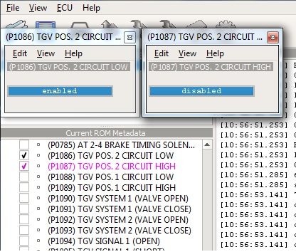

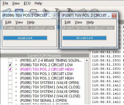

Voilà j'ai ressorti un vieux PC, installé ECUflash avec tous les drivers Tactrix (compte environ 10 min si tu as un vieux truc comme le mien), puis jke suis allé chercher une vieille carto que jai faite il y a 10 ans sur WRX7 (pour avoir les TGV qui sont absents sur STi).
Une fois la map ouverte, tu as tous les paramètres possibles, tu descends sur les DTC (Diagnostic Trouble Codes) et tu cherches celui que tu veux modifier (tu as vu, il y a même le N° de défaut!!). Ici, j'ai choisi 2 codes TGV. Il y a en a plein, pour les moteurs, pour les capteurs etc...
Le premier, inchangé, est "Enabled".
Le second, j'ai cliqué sur "Enabled" puis sur + et il est devenu "Disabled"
Je sais, c'est hyper pointu, c'est de la haute technologie et sans avoir fait au moins un BAC+5, ça me semble presque impossible à comprendre. ::d
Ensuite "enregistrer sous " (c'est du langage informatique poussé), puis tu vas dans l'auto, branche les jumpers, branches les prises vertes de diag, branche l'OBD Tactrix,
mets le contact et dans la foulée "Write to ECU", il compare la map du PC et celle de l'auto et n'envoie que ce qui est différent.
Une fois terminé (indiqué par le mot de code international "Done!"), coupe le contact, fais un reset ECU, débranche le PC, les cosses vertes et les jumpers et tu peux démarrer.
