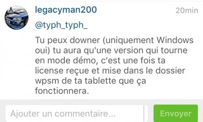

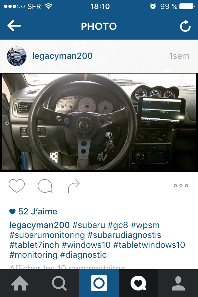

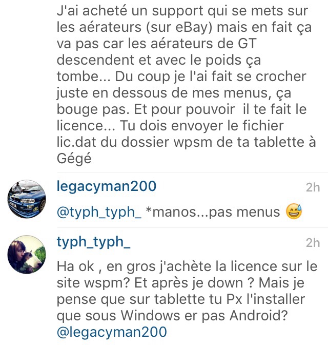

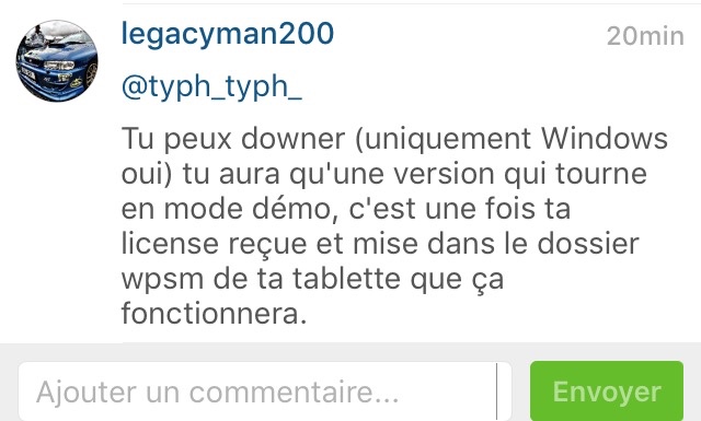

Message non lupar fanfan_01 » Dim 10 Jan 2016 01:29
Alors voilà les réponse du pote à Typh
Donc il faut bien une tablette Windows
Et Oui j'ai pris Bluetooth , je me suis tromper ds l'écriture ;)
Mais après si tu prends une tablette Windows tu Px qd meme mettre les app torquepro et compagnie??

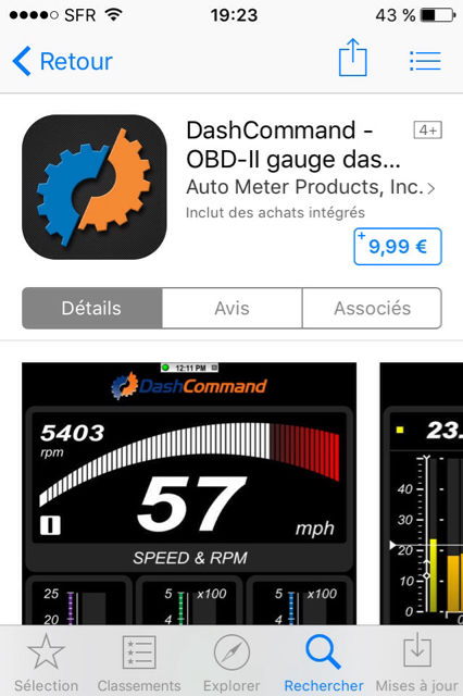

Message non lupar fanfan_01 » Lun 11 Jan 2016 20:25
Cette App vous connaissez?
