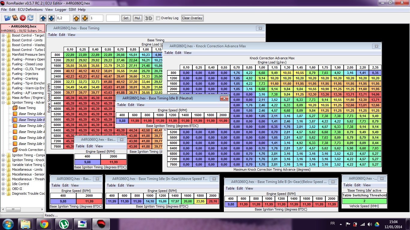

Je vois que tu as l'air d'avoir de bons informateurs :) , peux tu m'éclairer sur ce point :
Total Timing = Base Timing + (IAM*Timing Advance) + Corrections + Compensations
Base Timing: Value in the Base Timing look up table for the specified RPM/Load cell
IAM: Current value of the ignition advanced multiplier stored in ram.
Timing Advance: Value of Timing Advance look up table for specified RPM/Load cell
Corrections: Value the ECU learned from previous experiences & feedback.
J'ai évidemment la base timing, mais c'est quoi cette table Timing advance, elle est dans les idles ? :gene:

Message non lupar Grego0802 » Dim 12 Jan 2014 22:54
Idl timing neutral et gear, C est les avances au point mort et avec un rapport engager
Ta pas à y toucher si tu na pas de grosse modif sur ton moulin

Message non lupar Sub Utex » Lun 13 Jan 2014 00:08
Oui, je comptais retoucher uniquement la base timing, pas les idles.
Je cherche à savoir ce qu'est Timing advance surtout ?
Base timing je la vois bien sous ecu edit ou autre mais pas la timing advance. :gene:
Merci Greg je vais continuer à chercher de toute façon.

Message non lupar Grego0802 » Lun 13 Jan 2014 00:17
Base timing + kcnock correction advance
Sa te donne le total timing

Message non lupar Sub Utex » Lun 13 Jan 2014 15:09
Je cherchais la table du bas, je viens de comprendre que Timing advance = value of table knock advance max . :gene:
Selon le logiciel qu'on utilise, cela s'appelle différemment çà me saoule çà. :pasdrole:
Enfin, maintenant je comprends mieux le calcul en fait si je corrige par rapport à mon précédent post :
Total Timing = Base Timing + (IAM*value of table knock advance max) + Corrections + Compensations
C' est mieux là non ?
