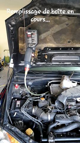

Message non lupar rouxte » Lun 13 Mar 2017 10:20
Pour le remplissage, au lieu de galérer avec la seringue pour viser la jauge, j'ai enlevé l'échangeur (5 minutes), c'est beaucoup plus pratique pour remplir la boite.
Et au prix de l'huile, j'ai préféré éviter de trop décorer le sol du garage :hehe:

Message non lupar Daigoroh » Lun 13 Mar 2017 18:32
Pour le remplissage, un petit entonnoir avec mise a l'air et ça coule tout seul ;)
Re: question vidange boite
Message non lupar Wattman » Mar 14 Mar 2017 16:13
Je me prends pas la tête, je laisse faire la gravité...
