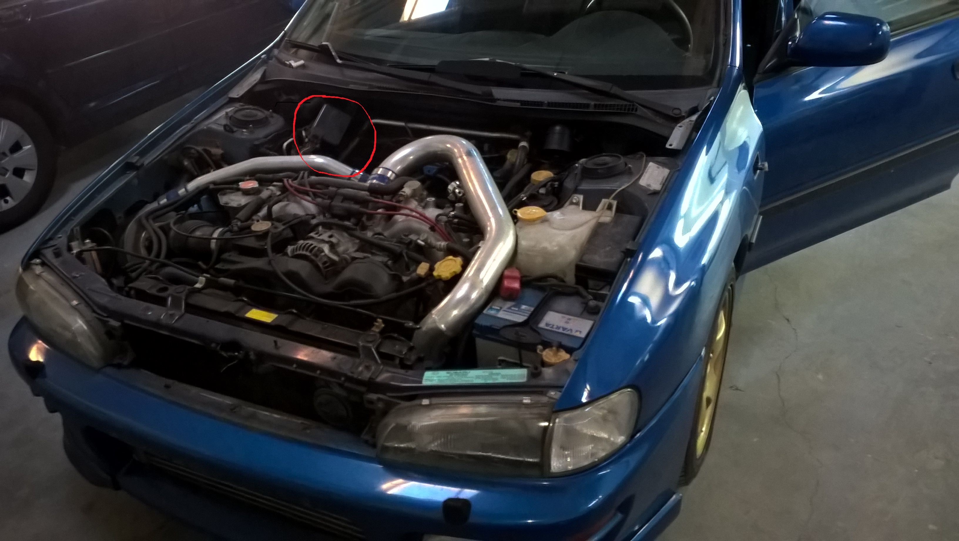

Salut ,j'ai un boitier a gauche de l'intercooler qui a un câble qui va sur le papillon de gaz ( il y en a 3 câbles ) a quoi sert t'il (j'ai regardé plusieurs moteur et ils ne l'ont pas )
je mettrai une meilleur photo demain

Message non lupar Mric » Lun 15 Aoû 2016 21:01
Un régulateur de vitesse peut être

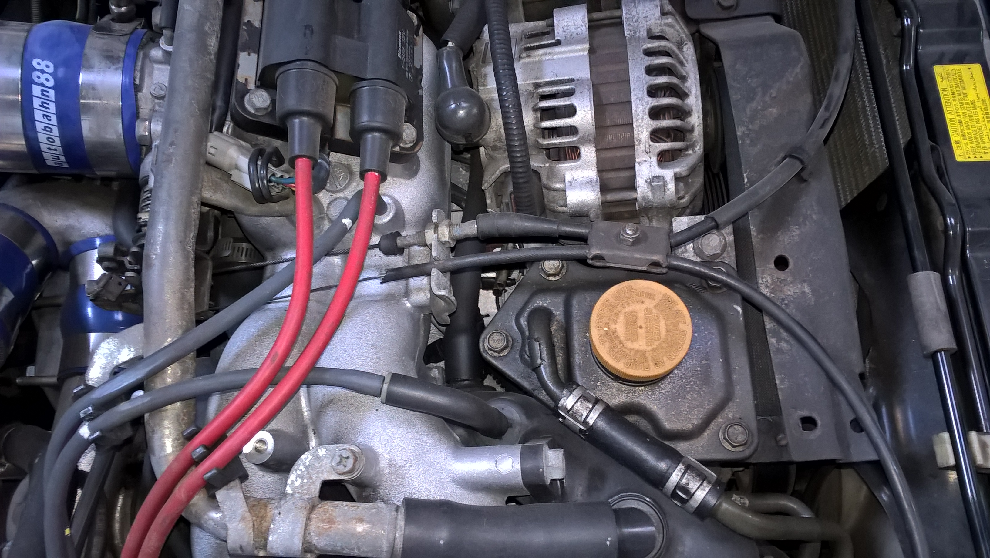

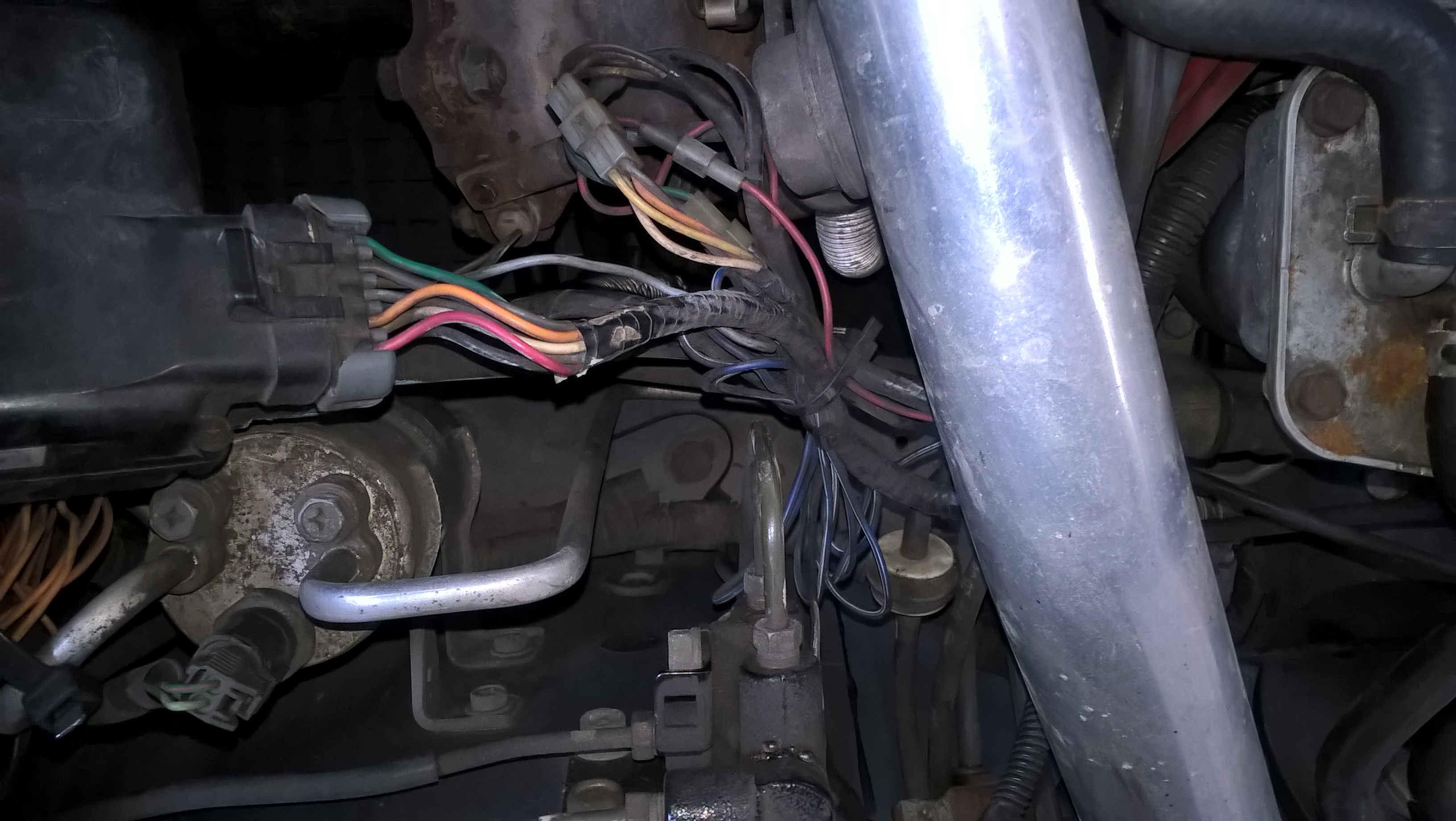

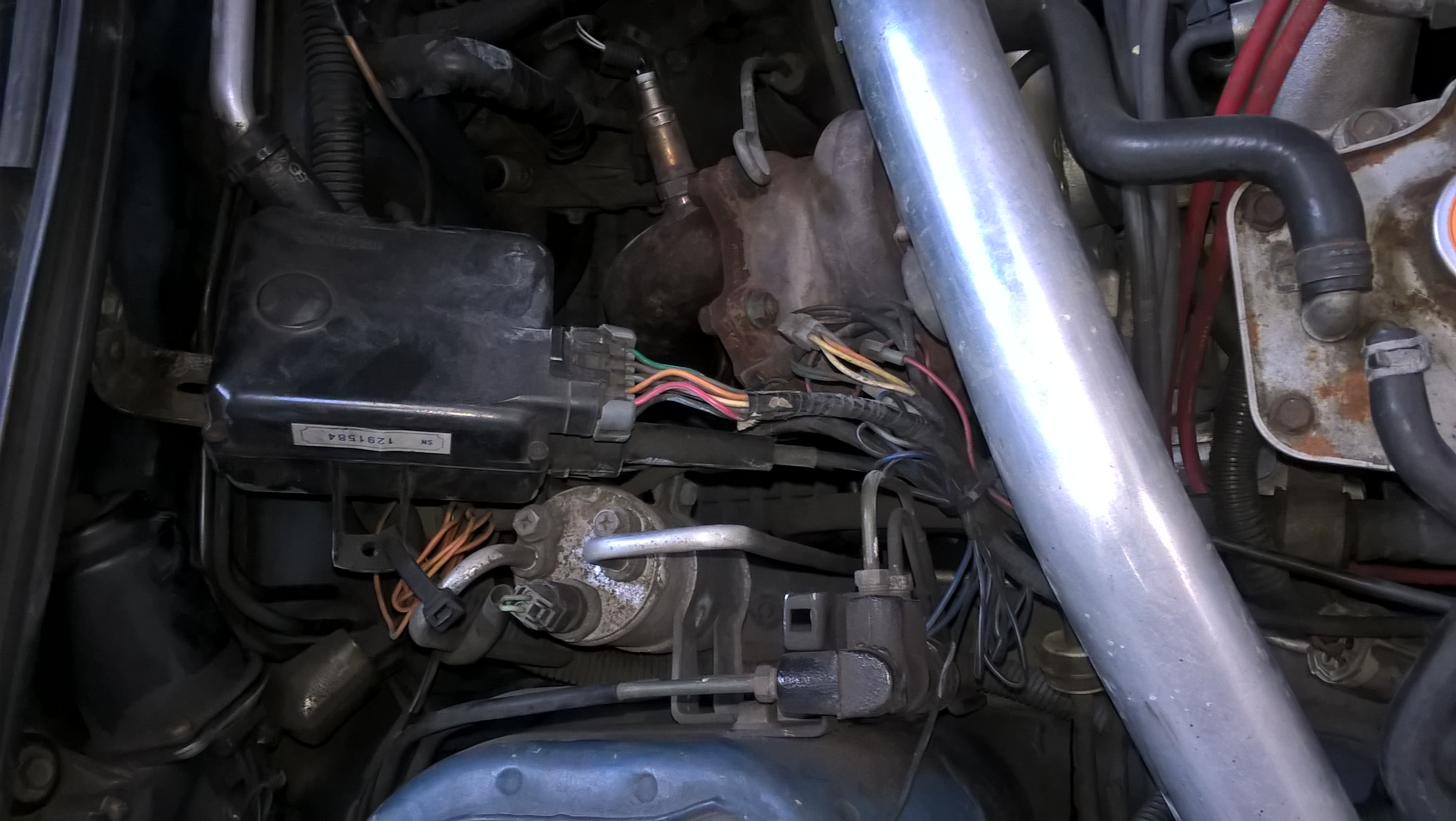

voici des plus belles photos
on voit bien le câble a coté de celui de l'accélérateur
vous voyez le nombres de câbles ?

Message non lupar cossub » Mar 16 Aoû 2016 20:20
Au comodo , j'ai 3 branches 1 a gauche et 2 a droite
j'ai été étonné de voir ça sur une Subaru

Message non lupar mackie07 » Mar 16 Aoû 2016 21:41
Manu 1er a écrit:Ah bon, ben alors Mric a raison, je sais pas comment ca fonctionne, mais pas de soucis a avoir :gene:
Facile !
2 câbles sur la commande d'accélérateur et celui du régulateur est motorisé... La technologie existait déjà dans les années 60 sur les américaines.

Message non lupar mackie07 » Mar 16 Aoû 2016 21:55
Et pourtant, c'est bien un accessoire Subaru ! Visible dans le catalogue des accessoires de la GT et aussi de la WRX

Message non lupar Wattman » Jeu 18 Aoû 2016 12:22
Régulateur de vitesse d'origine disponible en option ou en série sur certaines versions et dans certaines pays.
Je voulais en mettre un US sur la mienne il fut un temps, puisque tout est prêt pour le recevoir (capteur sur embrayage, double enrouleur de câble sur le papillon).
