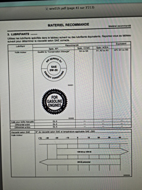

D'ailleurs, au niveau entretien, il faut de la 300V ou pas besoin ?
Et vidange tous les 7 500 Kms, c'est ça ?!
Re: Moteur EJ16
Message non lupar yvannb » Dim 28 Juin 2015 13:59
300v c'est bien mais absolument pas nécessaire sur ce genre de moulin. Perso je mettrais une 5W30 de bonne qualités.
Tout les 7'500km ?!! Non normalement c'est 30'000 ou qqch comme ca. J'y ferais tout les 20'000 perso. Et pour les 100'000, oui sans soucis ;) c'était des voitures qui étaient réputées pour faire les 350'000 avant :hehe: beaucoup de paysans utilisent ces voitures par chez moi. C'est increvable comme on dit :mrgreen:

Oui c'est 10000km l'espacement vidange, et pour l'huile, de la 15 ou 10w40 motul , 5w30, tu habites au pole nord ??? :]

Manu 1er a écrit:Oui c'est 10000km l'espacement vidange, et pour l'huile, de la 15 ou 10w40 motul , 5w30, tu habites au pole nord ??? :]
comme toujours ; 15 000 pour le constructeur mais faut faire 10 000, je suppose ?!
10w40 motul, mais pas 300v ?!
de la 10w40 de bonne qualité en gros ?!
Super ton graphique ! :super: Ça vaut pour toutes les voitures j'imagine ?!
Re: Moteur EJ16
Message non lupar Manu 1er » Dim 28 Juin 2015 22:23
Oui ça vaut pour toute les voitures, sinon pour la 10w40, prends quand même de la bonne qualité, c'est pas parce qu'elle est vielle et qu'elle ne vaut pas grand chose, qu'elle mérite une huile moins bien ! :cote:

Message non lupar yvannb » Dim 28 Juin 2015 22:28
Re: Moteur EJ16
Message non lupar SubJunior » Dim 28 Juin 2015 22:38
Manu 1er a écrit:Oui ça vaut pour toute les voitures, sinon pour la 10w40, prends quand même de la bonne qualité, c'est pas parce qu'elle est vielle et qu'elle ne vaut pas grand chose, qu'elle mérite une huile moins bien ! :cote:
T'inquiète pas pour ça, me connaissant et vu la légère différence de prix, ça va finir à la 300V 10w40 ! ;)
yvannb a écrit:
Je ne remettait pas ta parole en doute, c'est vrai que ça me semblais bien fluide ! Après si c'est ce que préconise le fabricant...
Mais je ne pense quand même pas que je mettrais de l'huile aussi fluide. En revanche je te remercie quand même de m'avoir donner ton avis ! :merci:
Et comme tu semble avoir la bible EJ16 entre les mains, il est préconiser de faire une vidange tout les combien ?
Re: Moteur EJ16
Message non lupar Manu 1er » Dim 28 Juin 2015 22:46
Une préconisation constructeur ne veux rien dire, vu les différences de température suivant les régions, chez moi au plus fort de l'hiver, la température la plus froide c'est 0°, et cette semaine je vais avoir du 45° à l'ombre bien entendu, don si j'utilisais de la 5w30, je serai hors tolérance, et l'huile serai tellement fluide qu'elle transpirerai de tous les joints durites, etc, et donc une perte, pas bon !!! :grr:

Manu 1er a écrit:Une préconisation constructeur ne veux rien dire, vu les différences de température suivant les régions, chez moi au plus fort de l'hiver, la température la plus froide c'est 0°, et cette semaine je vais avoir du 45° à l'ombre bien entendu, don si j'utilisais de la 5w30, je serai hors tolérance, et l'huile serai tellement fluide qu'elle transpirerai de tous les joints durites, etc, et donc une perte, pas bon !!! :grr:
Chez moi en hiver, on va dire qu'on descend généralement jamais en dessous du -10°, j'ai du voir du -15° une année. En été on passe rarement les 35°, 40° grand max ! Donc en fait, j'aurais le choix entre la 10w40 et la 15w50, non ?!
Et dans ce cas, mieux vaut privilégier une huile qui ai une bonne fluidité à chaud, non ?!
