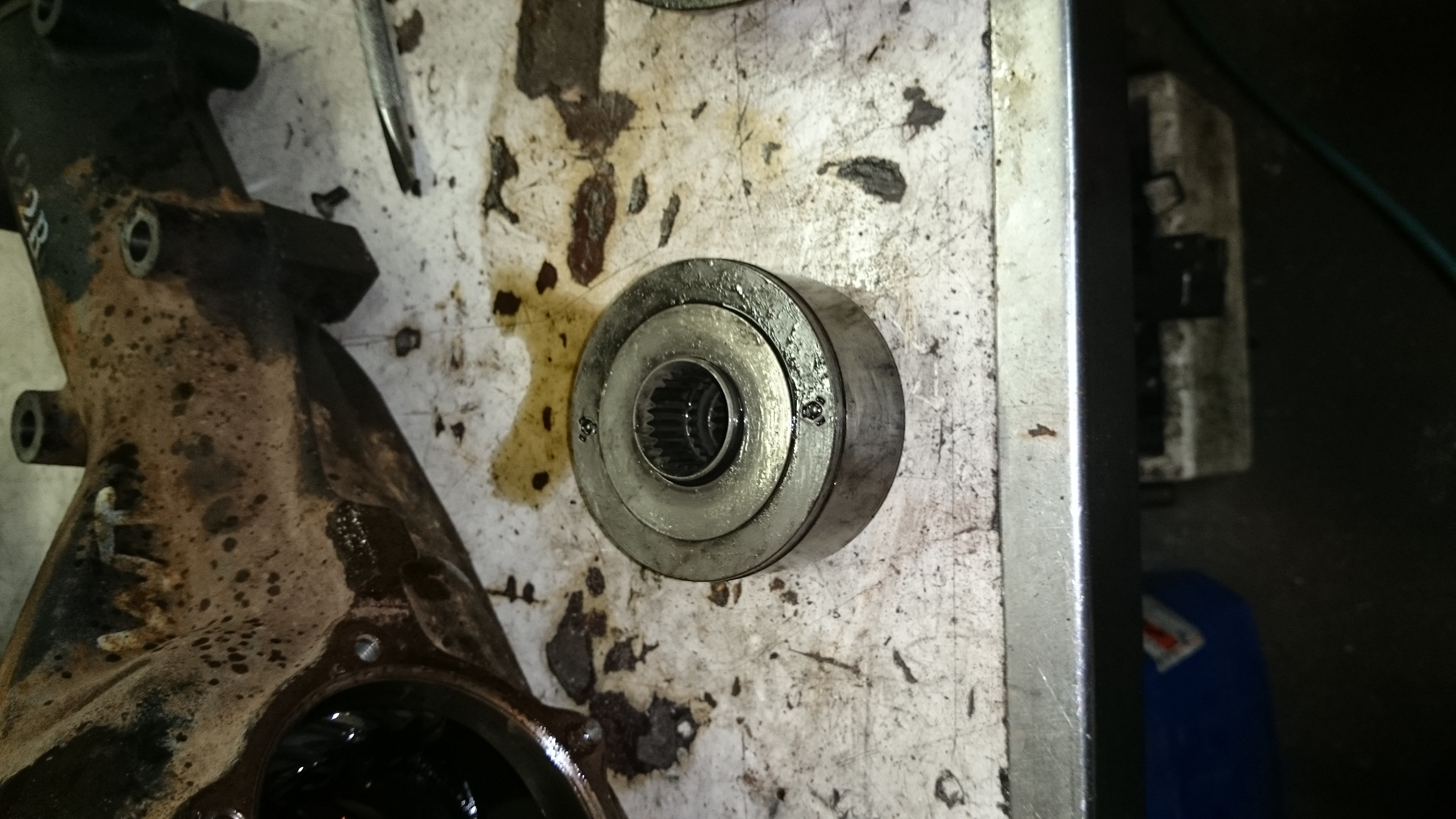

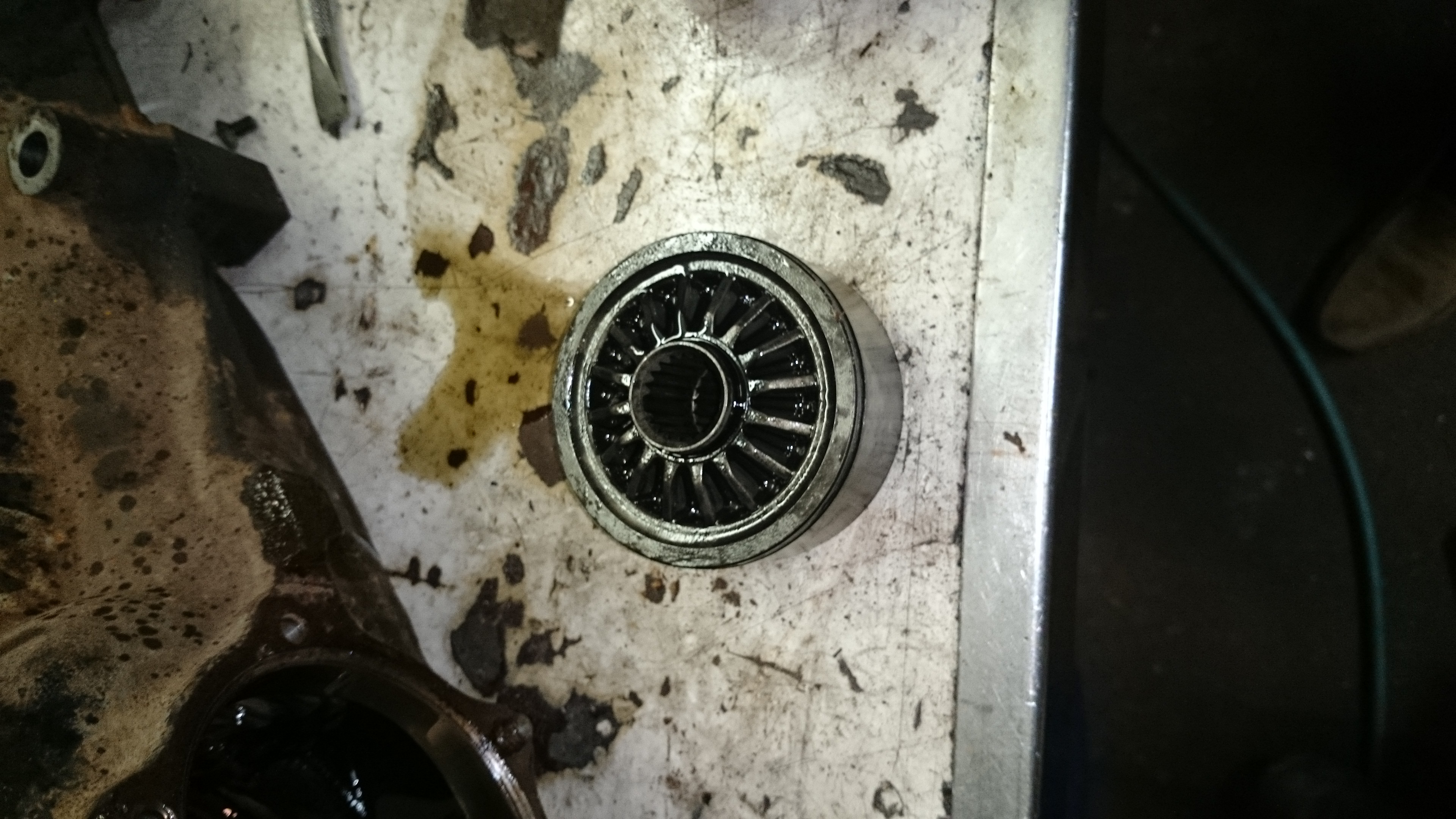

Message non lupar sixty-niners » Lun 17 Nov 2014 21:02
des news
donc mon pote a demonter le pont devant moi
il y avait bien du jeu, 1 mm voir +
et apparement il y a bien un lsd, enfin si ce truc est bien un lsd:
par contre je ne sais ou on voit la reference du pont et donc je ne sais d ou provient ce pont
il va surement falloir commander les cales pour le refaire mai ssi je sais pas quel pont c est..
sixty-niners
Messages: 81
Inscription: Mer 14 Aoû 2013 16:50
Localisation: Lyon
En ligne: 5d 12h 49m 36s
Couleur: gris
Re: balancement au laché de gaz sur GT
Message non lupar Tofisub90 » Lun 17 Nov 2014 21:08
C'est pas censé être gravé dessus?
Message non lupar sixty-niners » Lun 17 Nov 2014 22:09
Tofisub90 a écrit:C'est pas censé être gravé dessus?
la ref?
j ai regarder mais rien de graver
il y a que dessous ou ya des ecritures en relief (314 , 7Z et KN31)
et sur le dessus y a un "WT" et "122B" ecrit en blanc
