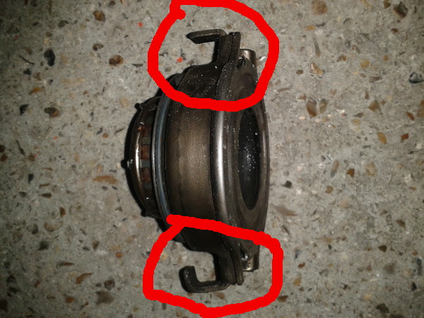

Message non lupar marco123 » Lun 20 Jan 2014 19:59
2014-01-20 18.13.25.jpg (108.77 Kio) Vu 9116 fois

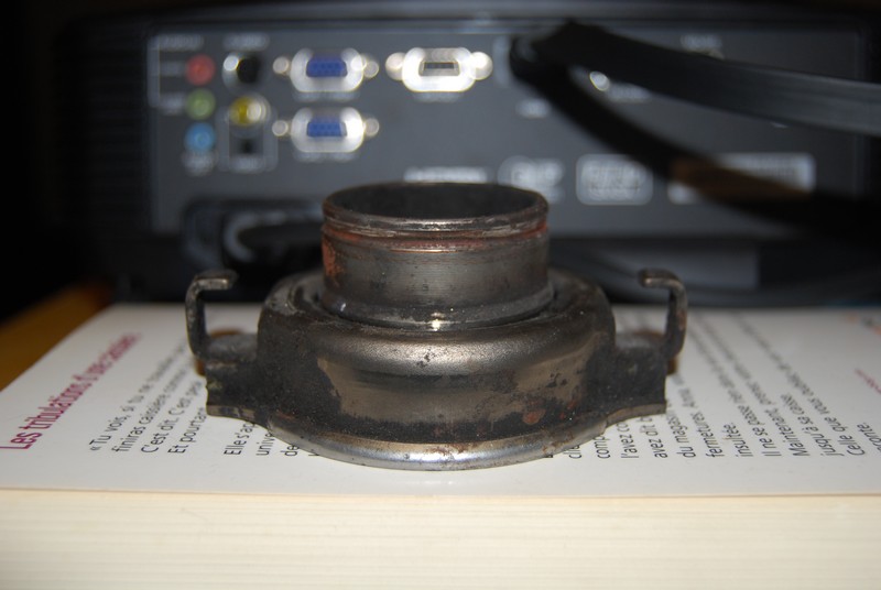

Message non lupar subarom » Lun 20 Jan 2014 21:15
euh sur ta butée il y à un bout qui doit normalement rester sur le mécanisme 8|
essaye de retiré la bague de ta butée et de la remettre sur le mécanisme .. et reclipse ta butée voir si ça tiens
édit : voici une butée nue
butée 001.JPG (98.3 Kio) Vu 9111 fois

Message non lupar Wattman » Lun 20 Jan 2014 21:43
Cherche pas elle est morte! Entre la patte cassée et le morceau qui ne DOIT ABSOLUMENT PAS être désolidarisé du mécanisme, tu peux la jeter direct.

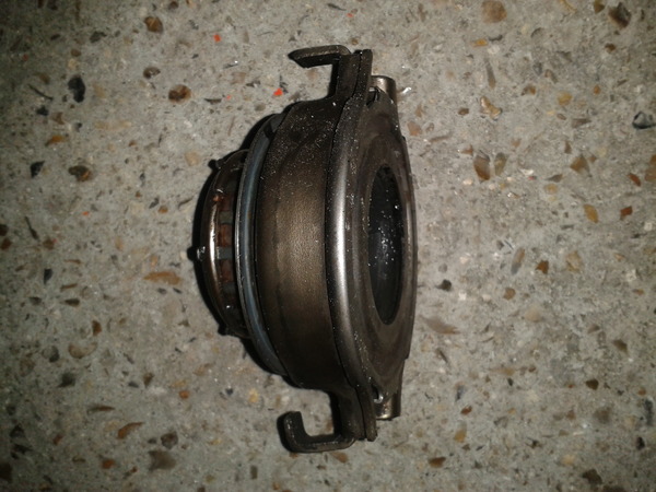

Message non lupar marco123 » Lun 20 Jan 2014 21:48
Wattman a écrit:Cherche pas elle est morte! Entre la patte cassée et le morceau qui ne DOIT ABSOLUMENT PAS être désolidarisé du mécanisme, tu peux la jeter direct.
Comment tu fait pour enlever le morceau qui doit pas etre desolidarisé?
Je sais qu'elle est morte, j'en ai commander une neuve !

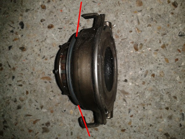

Message non lupar subarom » Lun 20 Jan 2014 21:55
normalement quand c'est sur le mécanisme ,il faut tenir pousser la bague et la butée viens toute seule ....
sinon essaye avec un tournevis plat de chaque coté .
pour l'emplacement des tournevis . photo
Re: Boite hs ? [Remontage]
Message non lupar marco123 » Lun 20 Jan 2014 21:59
ok ! j'ai poussé la bague, la butée est sortie sans pb cette fois !
