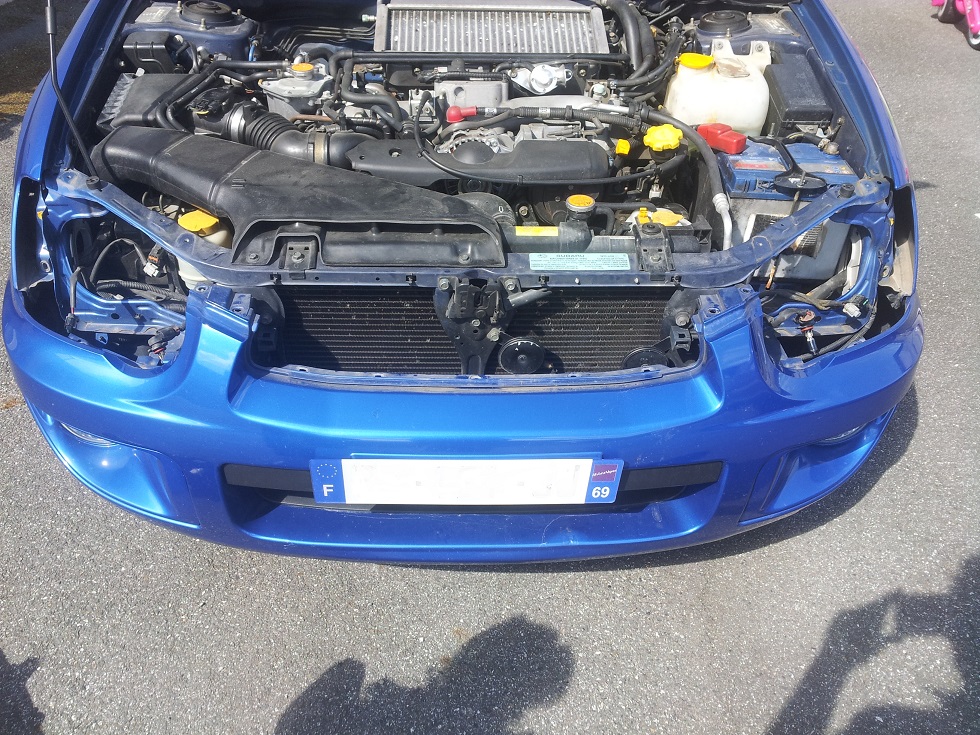

Message non lupar wérix65 » Ven 28 Mar 2014 15:03
Un peu de soleil et un peu de temps....
Du coup je démonte pour........?
wérix65
Messages: 75
Inscription: Lun 1 Avr 2013 22:29
En ligne: 3d 13h 52m 43s
Ma voiture: Impreza WRX 8
Re: ma Sub fait un bruit...
Message non lupar wérix65 » Ven 28 Mar 2014 15:04
Virer les caches orange........
wérix65
Messages: 75
Message non lupar Le Steur » Ven 28 Mar 2014 15:36
Cuisson parfaite ! :hehe: :super:
