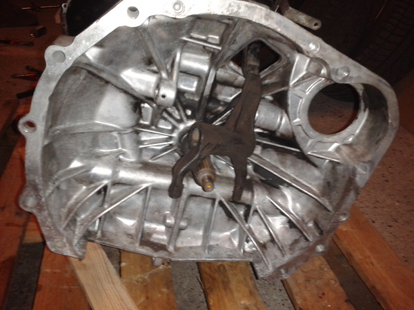

Re: Boite hs ? [Remontage]
Message non lupar marco123 » Sam 11 Jan 2014 10:24
Remontage !
Pour pas faire de connerie ....
j'ai maintenant ca :
resized_2014-01-11 09.16.11.jpg (102.43 Kio) Vu 8245 fois
si j'ai compris ...
je remet l'axe qui a été retiré de la fourchette avec la vis de 10 .
donc, la fourchette est en place ...
puis ... puis quoi ?
marco123
Messages: 464
En ligne: 21d 6h 42m 54s
Ma voiture: GT 99
Message non lupar subarom » Sam 11 Jan 2014 10:44
il faut que tu monte ta butée sur l'axe de ta boite et la fourchette dedans ..
tu remet ton axe (tige de 10) et tu remonte ta boite ...
une fois fixée tu pousse ta fourchette vers le tablier et ça va s'enclancher dans le mécanisme d'embrayage ;)

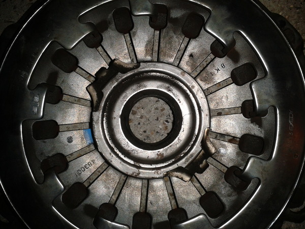

Message non lupar marco123 » Sam 11 Jan 2014 11:07
donc , j'enleve ca du mecanisme :
2014-01-11 09.57.47.jpg (125.32 Kio) Vu 8239 fois
j'y met la fourchette dans les 2 trous puis je rentre ca :
2014-01-11 09.58.06.jpg (108.34 Kio) Vu 8239 fois
Quand la boite est montée, j'appuie et clac ?
marco123
Messages: 464
Ma voiture: GT 99
Message non lupar subarom » Sam 11 Jan 2014 11:16
oui tout comme ça :super:
Message non lupar subarom » Sam 11 Jan 2014 11:55
il faut tirer légèrement sur la butée et repousser la bague du mécanisme ..
