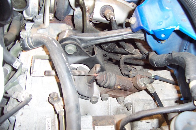

Message non lupar BruChoupi » Jeu 20 Aoû 2015 16:14
Bonjour les Amis,
Matériel remonté !
Mais étant seul dans l'instant..................puis je purger l'émetteur seul uniquement en pompant par la pédale, et finir le récepteur à la main par la fourchette d'embrayage ?
