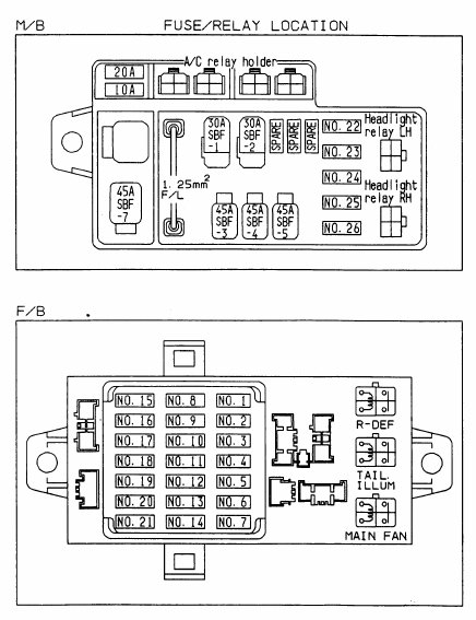

marco123 a écrit:relais vert au dessus de la boite a fusible tout en haut ... pardon !
Mais c'est mieux le fusible !
Tu veux un schéma ? c'est ca ? :]
La boite à fusibles située sous le volant ou celle située dans le compartiment moteur :gene2:

Message non lupar marco123 » Jeu 1 Mai 2014 17:35
moteur coté conducteur
Mais, tu veux le schéma avec position des relais / boites / connecteurs ?
c'est un pdf de 3Mo

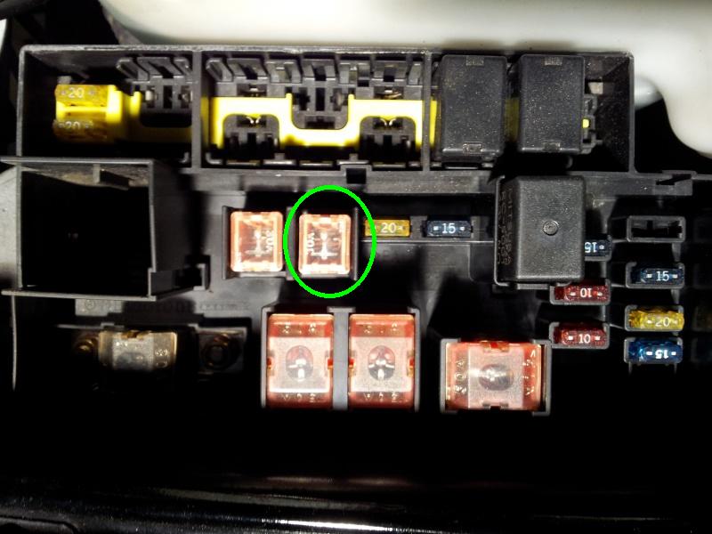

j'ai fait une photo :
il est bien là dessus ?

Message non lupar marco123 » Jeu 1 Mai 2014 18:49

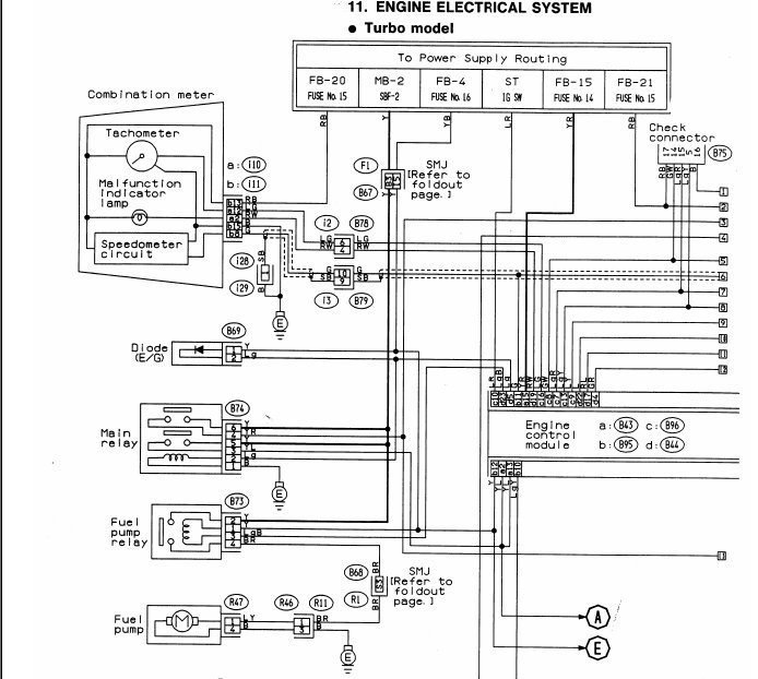

Au cas ou cela serve a quelqu'un, le " wiring diagramme " :
Wiring diag

Merci Marco, je dl :super:
