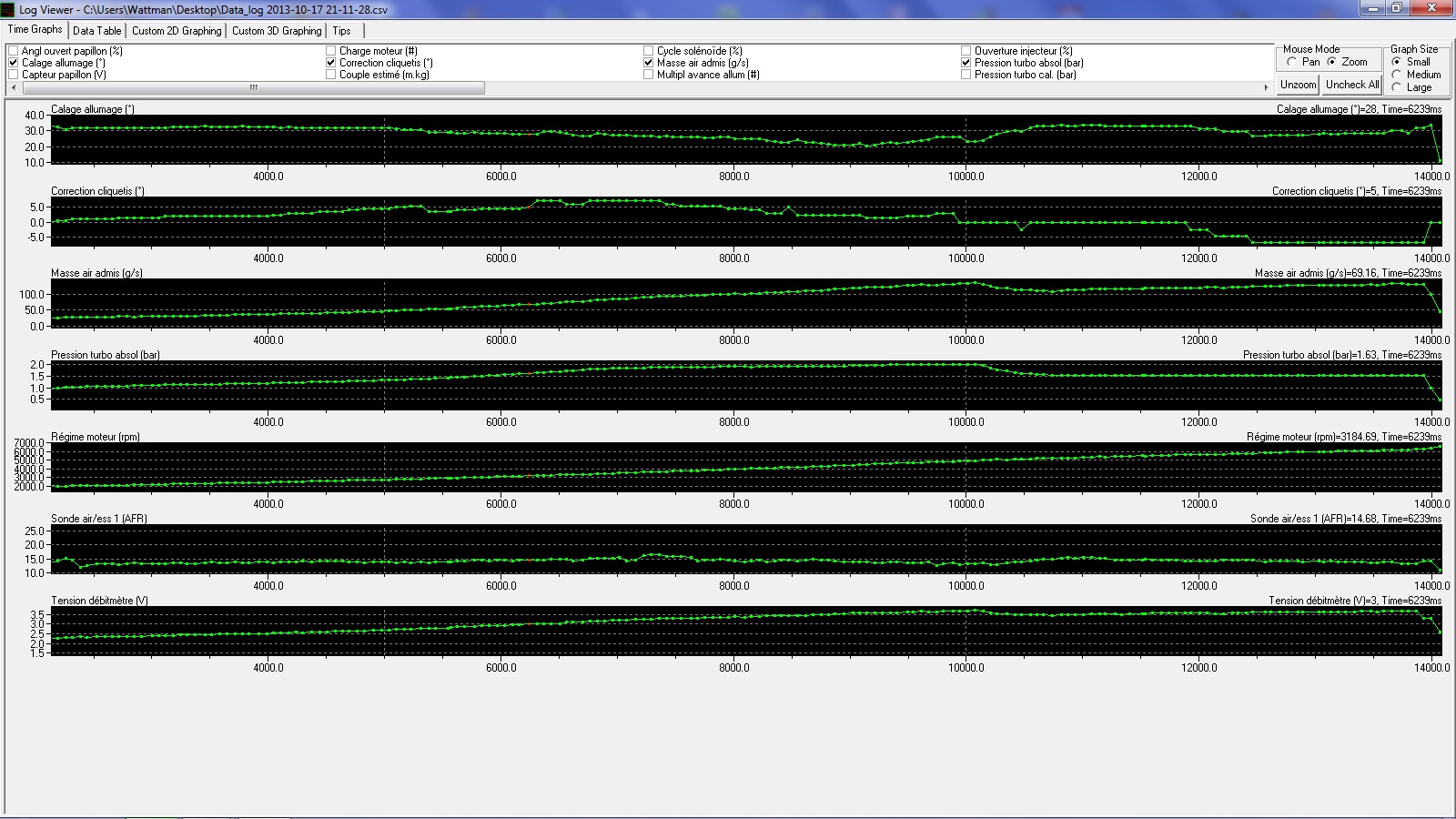

Message non lupar Wattman » Ven 18 Oct 2013 15:03
C'est remapé ce bazar???? Si oui, c'est remapé avec les genoux??
Je mets le log en graph et j'explique ce que je vois :
Alors moi je vois une courbe d'avances assez dégueulasse et surtout un pic d'avances vers 4100 trs/min pile en même temps qu'une augmentation des avances de la correction. Ensuite un trou dans les avances vers 5000, immédiatement sanctionné par une masse d'air admise qui diminue (puissance et couple suivent) et on retrouve ce phénomène forcément sur la tension du MAF puis les avances font des vagues, comme si le mapeur était bourré, et là forcément ça corrige à mort, les IAM se cassent la gueule et forcément, le soléno de boost ferme tout et ça se met en sécurité.
Donc soit la carto est pourrie, soit tu as une vibration parasite lue par le capteur cliquetis (j'en doute), soit tu as des perturbations dans la circulation de l'air ou un filtre à essence qui se bouche...

Message non lupar lionos » Ven 18 Oct 2013 17:06
Wattman, ce sujet m'intéresse et je le suis de près car je ne sais pas exploiter ses infos et compte bien apprendre afin de diagnostiquer une panne (pour moi ou pour les autres).
Tu pourrais donner quels sont les infos "mapées" et celles variables qui viennent des capteurs dans ce log ?
Par exemple, avec le peut que je connais, je remarque pas les détails que tu as relevé, je ne remarque que cela :
On voit toujours ce problème présent à 5000rpm.
L'avance à l'allumage s'effondre à 4800tr (quelle en est la cause ? )
Puis la correction cliquetis tombe à 0 juste après avec un signal cliquetis à 1 (je ne connais pas l'origine de ces valeurs)
Suivi de la baisse de la pression vers 0.6b avec l'action du solénoïde (ça je comprends)
Injecteur ouverts à 57% au max ça va, y'a de la marge.... (je comprends que c'est pas sollicité et qu'il y'a une belle marge de manœuvre de ce coté là)
Après je m'amuse à sortir des courbes avec un outils (pas forcément utiles pour diagnostiquer) mais je vais essayer de faire un fichier "modèle" avec des courbes dans tout les sens (un peut comme ce que tu as finalement)

Message non lupar Le Steur » Ven 18 Oct 2013 17:15
La capture d'écran que Jean-mi met c'est DeltaDash, version demo téléchargeable gratuitement. DD lit les fichiers .csv voilà pourquoi je voulais cette extension ;)
