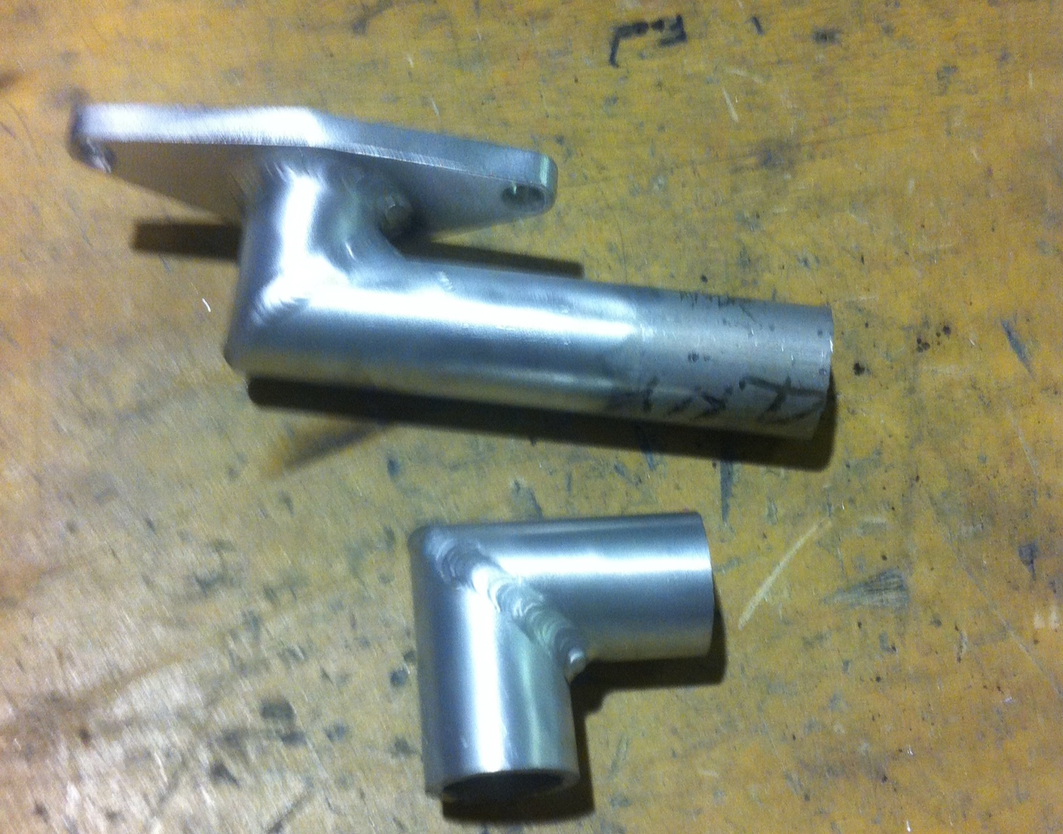

Message non lupar Fullmetall88 » Mar 14 Jan 2014 23:20
Pour ceux que cela intéresse, je suis entrain de fabriquer un support alu pour monter la dump de ma GT sur un TMIC STI.
Je ferai des photos une fois le résultat terminé..
Rien de bien compliqué a faire et cela évite d'en acheter un.
Et prochainement je fabriquerai aussi les pattes de fixation du TMIC STI sur GT.

Message non lupar Fullmetall88 » Ven 17 Jan 2014 16:55
Fabrication support de dump valve

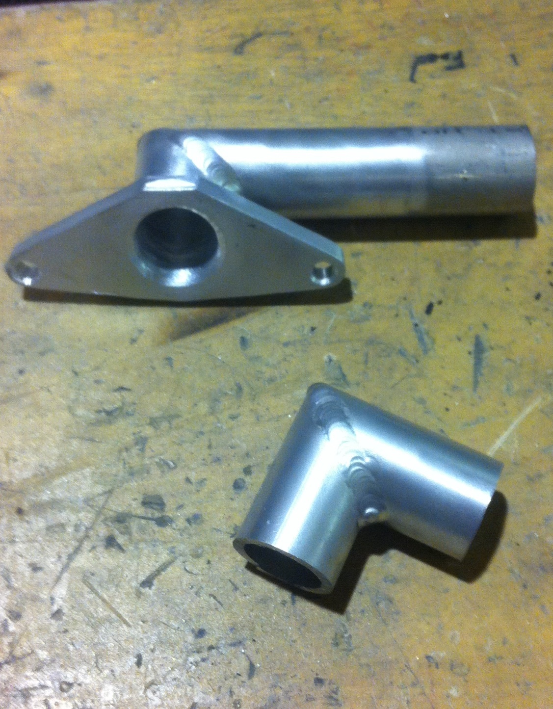

Re: monter une dump forge de GT sur tmic STI
Message non lupar Fullmetall88 » Ven 17 Jan 2014 17:02
Voilà quelques photos vite fait de mon support de DV pour montage d'un TMIC STI sur GT
(Le petit coude a côté n'a rien a voir avec)

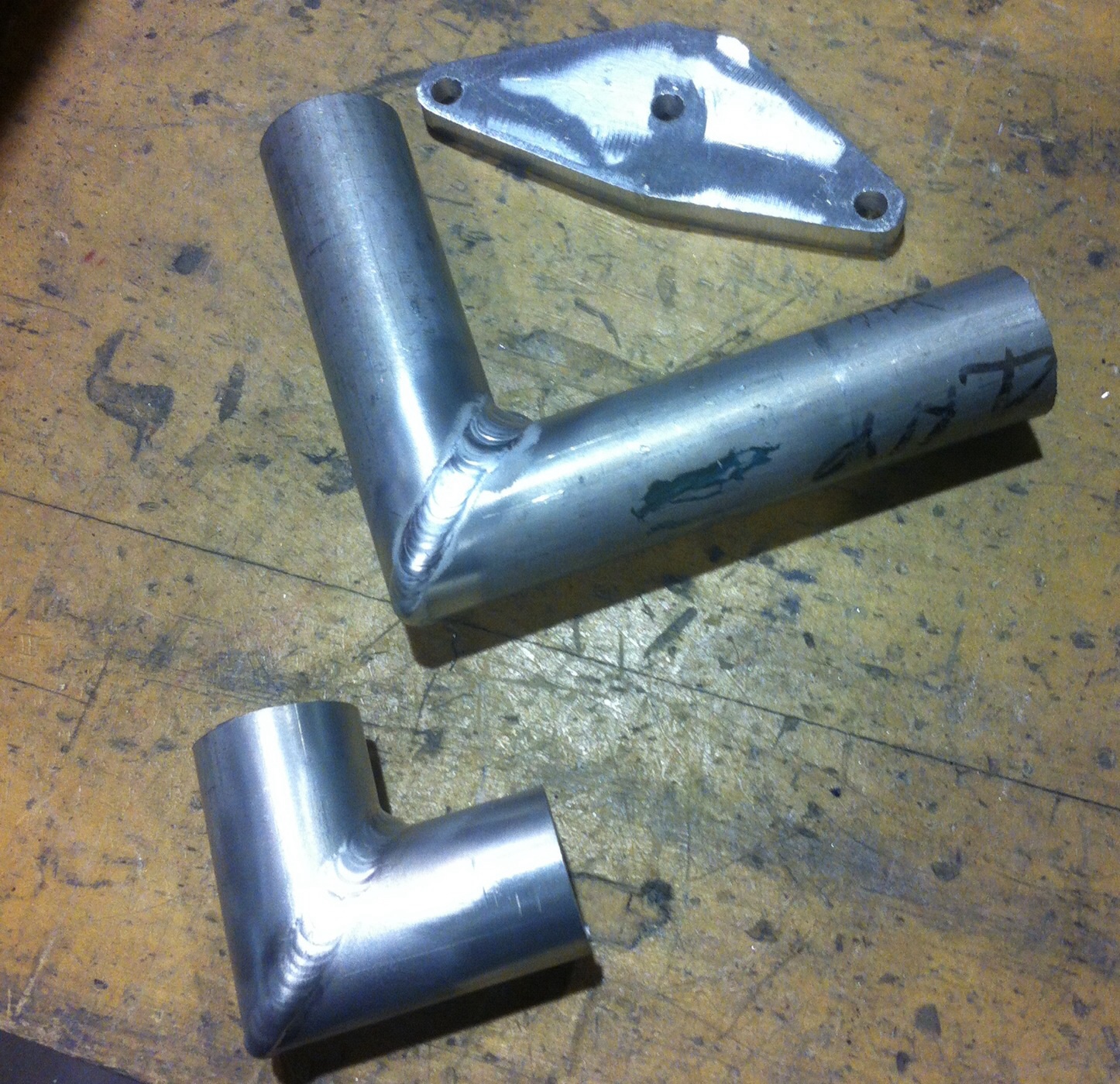

Message non lupar Fullmetall88 » Ven 17 Jan 2014 17:08
Désolé pour la qualité des photos mais c'est depuis mon tel.
Il restera a ajuster la longueur sur place pour fixer la dump..
Temps de fabrication 1h environ..
