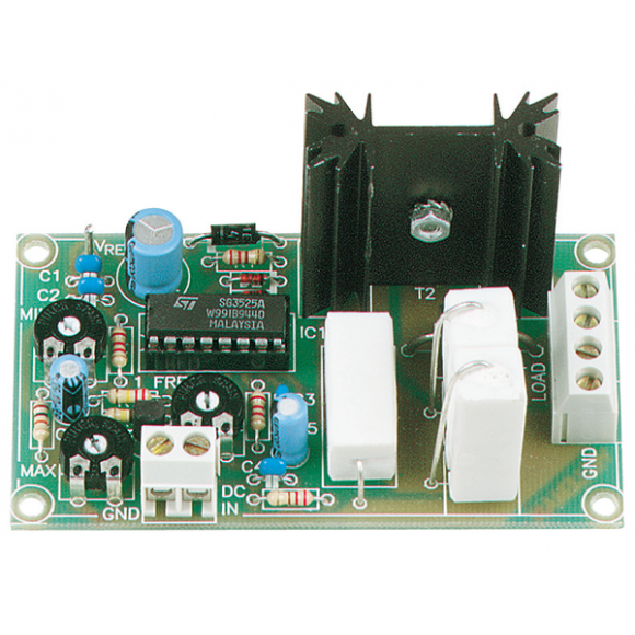

la façon la plus simple et la moins onéreuse pour la piloter est le boitier Velleman que l'on peut trouver sur certains site d'électronique comme Conrad ( il me semble qu'ils en font encore)
il ressemble à ça une fois assemblé ( et oui c'est du kit à assembler soit même :gene: )

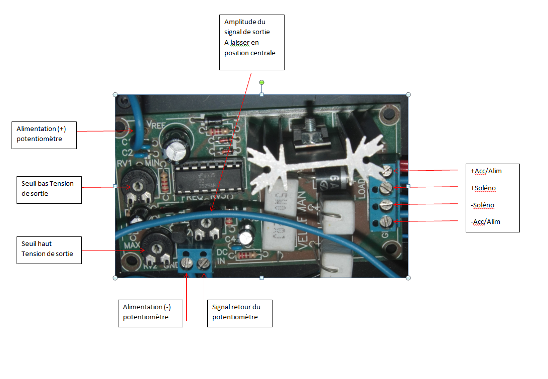

dessus il faudra câbler un +/- accessoire attention prévoir une protection fusible d'au moins 5A, les deux fils du soléno (la boite) et les trois fils du potentiomètre (le mieux étant de récupérer celui d'origine)

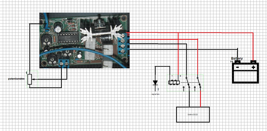

ensuite sur une auto équipé du dit DCCD lorsque l'on tire le FAM il faut débrayé le diff en coupant l'alim du soléno(mieux que de couper l'alim du Velleman, plus réactif)
il va falloir vous trouver un relais avec 2 contacts normalement fermé, c'est à dire que si le relais n'est pas alimenté celui-ci est passant
voici un peu à quoi ce doit ressemblé une fois câblé
ensuite il y a des réglages à faire:
>le premier potentiomètre(celui du seuil bas) est à régler au plus bas soit à fond dans le sens anti-horaire (ou trigonométrique pour les puristes :gene: )
>le second (celui du seuil haut) est à régler de cette façon:
-dans un premier temps si rien n'est connecté coté soléno sur le velleman il faut brancher une ampoule (par exemple 12v/21w) pour "simulé" le soléno
-mettre le potentiomètre de réglage (du verrouillage) à fond
-alimenter le boitier avec une batterie, le mieux étant de le faire moteur tournant
-régler le potentiomètre (seuil haut) de façon à mesurer 9V au bornes soléno (perso je règle à 8V ça verrouille déjà bien assez)
une fois fait vous pouvez couper l'alimentation et tester si votre relais fait bien son boulot, la diode est très importante elle vous évitera d'avoir le voyant de frein à main allumer en permanence

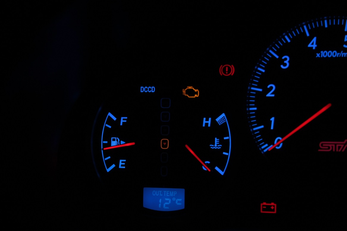

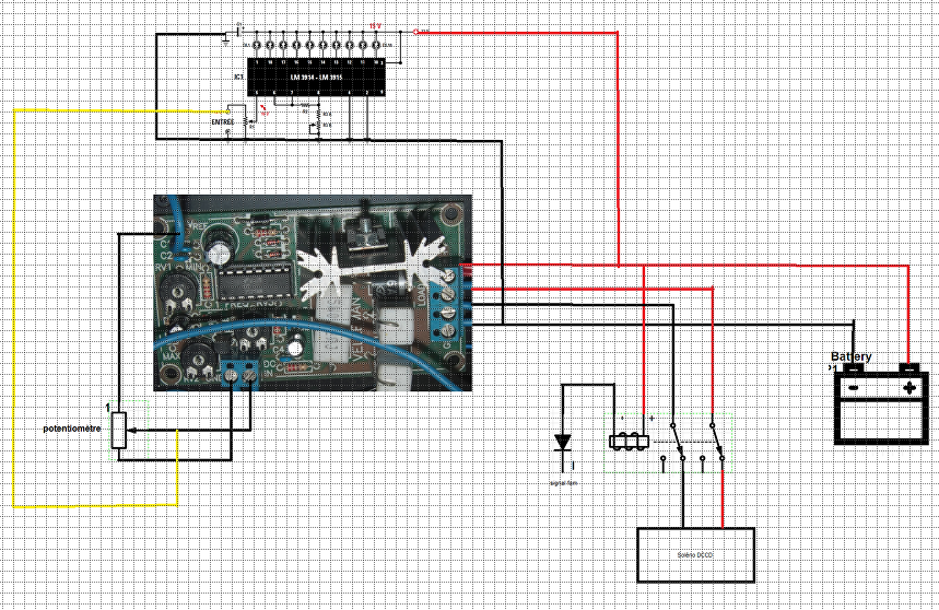

bon maintenant me direz vous comment sait-on où on en est, combien on envoi de pourcentage de verrouillage!! Des leds comme d'origine ce serait bien non?? :mrgreen:

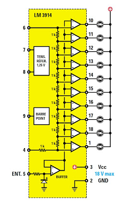

Après un peu de recherche j'ai trouvé le petit Circuit Intégré qui va bien (deux en fait et au choix):

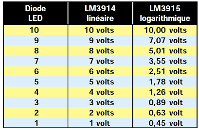

-soit un LM3914 (incrément de volt en volt)
-soit un LM3915 (incrément logarithmique)
en gros ça donne ça:
vous constaterez qu'il y a 10 leds contre 6 sur un compteur d'origine, on va voir plus bas qu'on utilisera que les 6 premières
l'idée est de régler le seuil de départ à zéro et le seuil haut de tel sorte que la sixième led s'allume à 8V

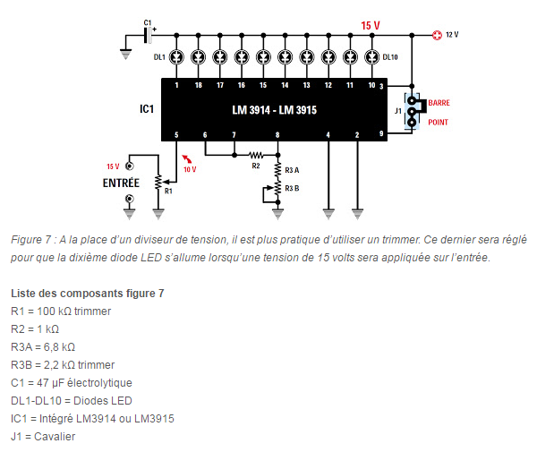

on va donc utiliser ce type de montage qui permettra également d'ajuster la tension d'entrée, on utilisera le retour du potentiomètre de réglage, on se souvient le signal soléno est un signal carré donc inexploitable.
les valeurs de potentiomètre peuvent être modifié mais tout le matériel se trouve en magasin d'électronique pour une bouchée de pain.
Pour info:
-R1 sert à régler le signal d'entrée
-R3B sert à régler la tension d'allumage de la dixième led (et donc de la sixième)
ensuite il nous faut raccorder tout ce merdier sur le Velleman...........
Ca suit encore au fond?? oui vous là-bas sur le radiateur :gene:
allez on reprend le câblage plus haut et on intègre l'afficheur:
voilà la vous êtes paré pour tout régler,
-vous démarrez l'auto (après avoir tout câblé hein)
-positionnez le potentiomètre de DCCD sur Lock
-régler le potentiomètre R3B de façon à ce que la dernière led utilisée (la six) s'allume dans cette position
-vérifier que le barre graph évolue bien selon les positions

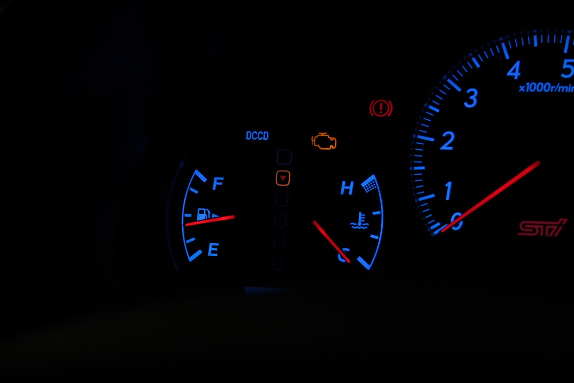

en vrai ça ressemble à ceci:

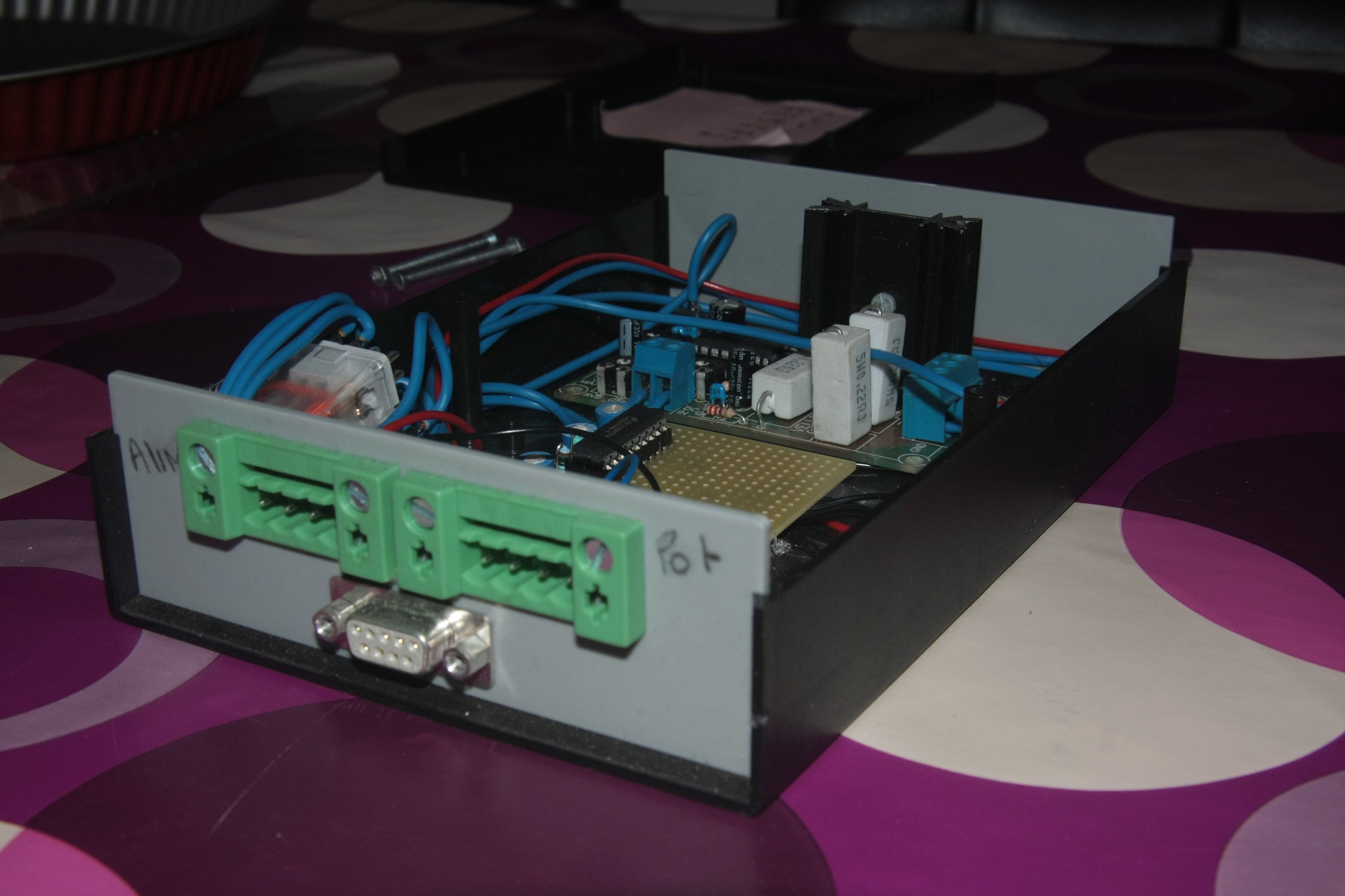

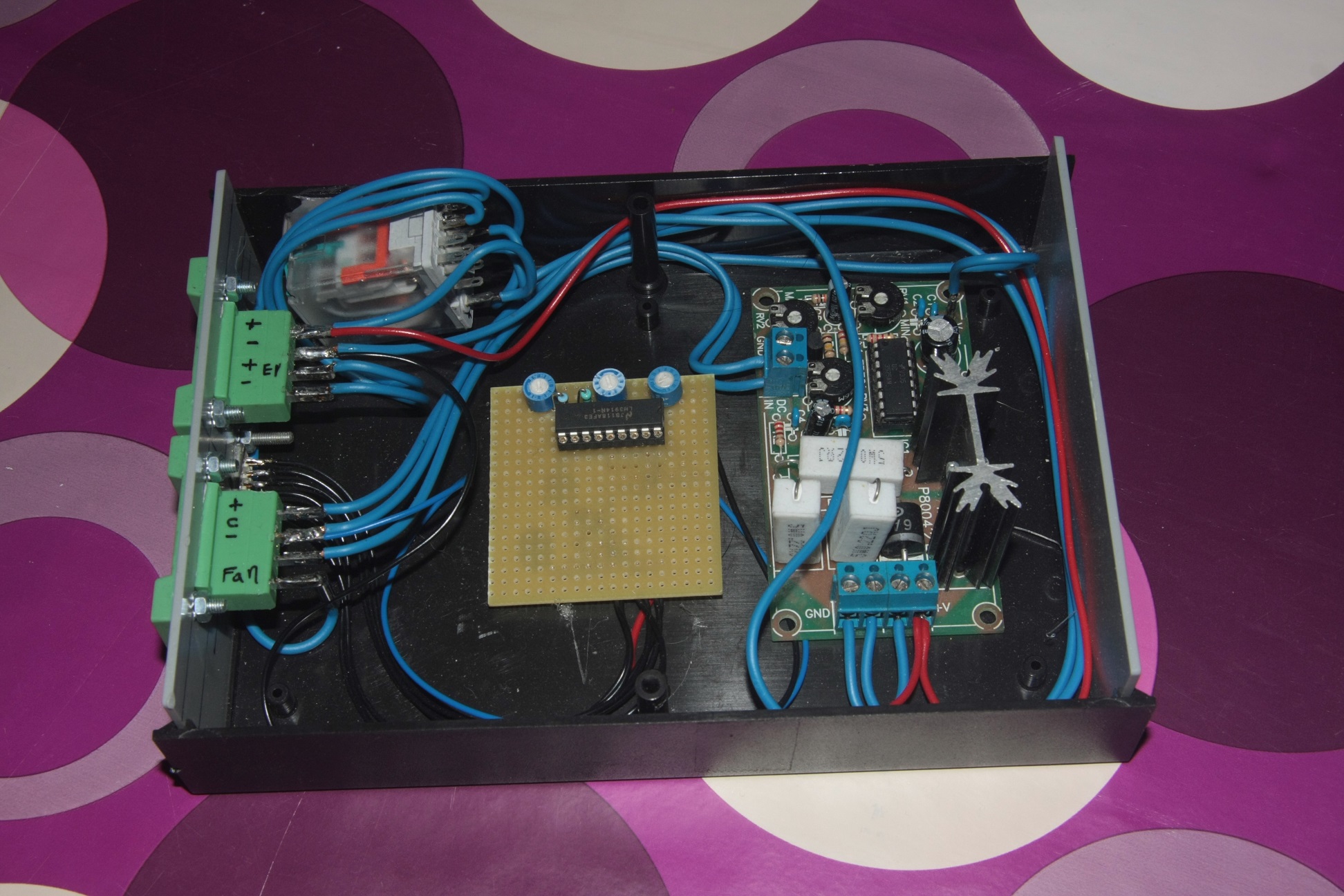

Après tout ça je vous laisse le choix du boitage, perso je me suis fait plaisir mais bon autant le faire bien c'est pas le genre de truc que l'on refait tous les 2 jours
le miens ressemble à ça (en fait c'est même celui-là :gene: )
