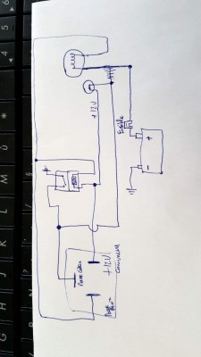

Avec ce montage lorsqu'on passe en plein phare les codes se coupent .... voir si dessous le montage pour qu'ils restent allumés .... merci wattman :merci:
voici donc le schema pour passage de simple a double optiques ....
valable pour monté des morettes et feux sti sur du h4 ..
la fiche pour les cligno et veilleuses est là meme ....
la fiche pour le reglage des phare est différente (mais les fils sont identique)
le plus gros du taf est pour les ampoules et relais :
il vous faut : 4 relais , du fils (2.5mm2) ,2 portes fusibles avec fusibles 10a, des cosses males et femelles, et des doubles optiques :gene:
ensuite il faut cabler comme indiquer sur le schema suivant (valable pour un coté)
si ça peut aider :mrgreen:
Avec le montage suivant il suffit d'un seul relais par côtés

Bientôt un nouveau schéma avec un seul relais pour que le code reste allumé en position plein phare ..... alors qu'avec celui-ci les codes se coupent en position plein phare :gene:
jean-mi, j'attends :mrgreen: :taré1:

au propre, pour mettre en première page :mrgreen:
merki pour le schéma ;)

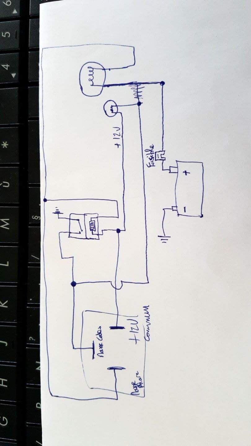

Message non lupar subarom » Lun 29 Mai 2017 21:29
Wattman a écrit:Je fais ça quand je serai chez moi, je suis en week-end de 11 semaines là. :mrgreen:
Bon du coup j'avais 10 min :mrgreen:
j'ai juste rajouté les numéro des bornes du relais, plus simple pour les non électriciens :super:
Re: [Montage] double optiques
Message non lupar Mric » Lun 29 Mai 2017 22:07
J'ai du louper un truc mais le relais il ne sert à rien là ? :gene:
Message non lupar Wattman » Lun 29 Mai 2017 22:15
Bah si, il met à la masse le phare ET le code. Donc les 2 ampoules s'éclairent.
EDIT : je viens de regarder le schéma de Romu, il faut inverser 85 et 30 sinon il sert à rien :mrgreen:

Message non lupar lapierre91 » Sam 7 Avr 2018 21:26
bonjour
j ai branché mes doubles optiques sur mon impreza wrx 2001 avec 1 seul relaie mes mon voyant de peins phare reste allumé
merci
lapierre91
Messages: 2
Inscription: Lun 5 Fév 2018 22:28
En ligne: 36m 17s
Région: Autre
Message non lupar Wattman » Sam 7 Avr 2018 22:19
Y a forcément une erreur dans les branchements, j'ai utilisé ce schéma sur plusieurs autos et jamais eu de problème. :gene:
