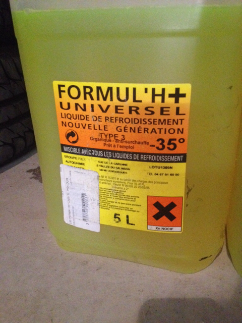

Je viens de remarquer que jai 2bidon ldr jaune -35 type 3 dans le garage... Ca doit surement dater du tps de la werix .... Vous pensez que encore utilisable ?
Parcontre pas vu anti corrosif :/

fanfan_01 a écrit:Je viens de remarquer que jai 2bidon ldr jaune -35 type 3 dans le garage... Ca doit surement dater du tps de la werix .... Vous pensez que encore utilisable ?
Formule H ?? C'est pour les hémorroïdes ton truc !??
::d :hehe:
