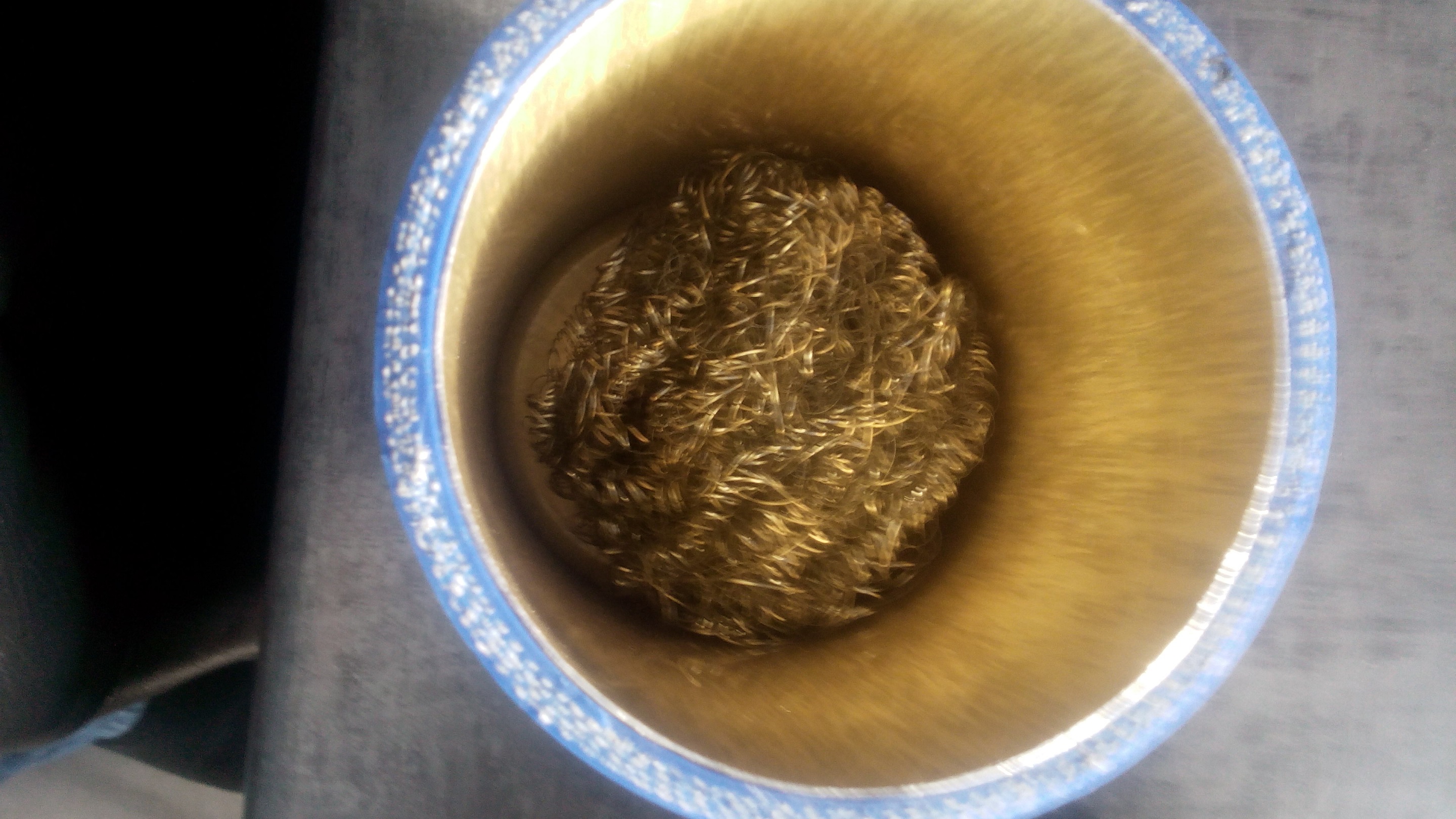

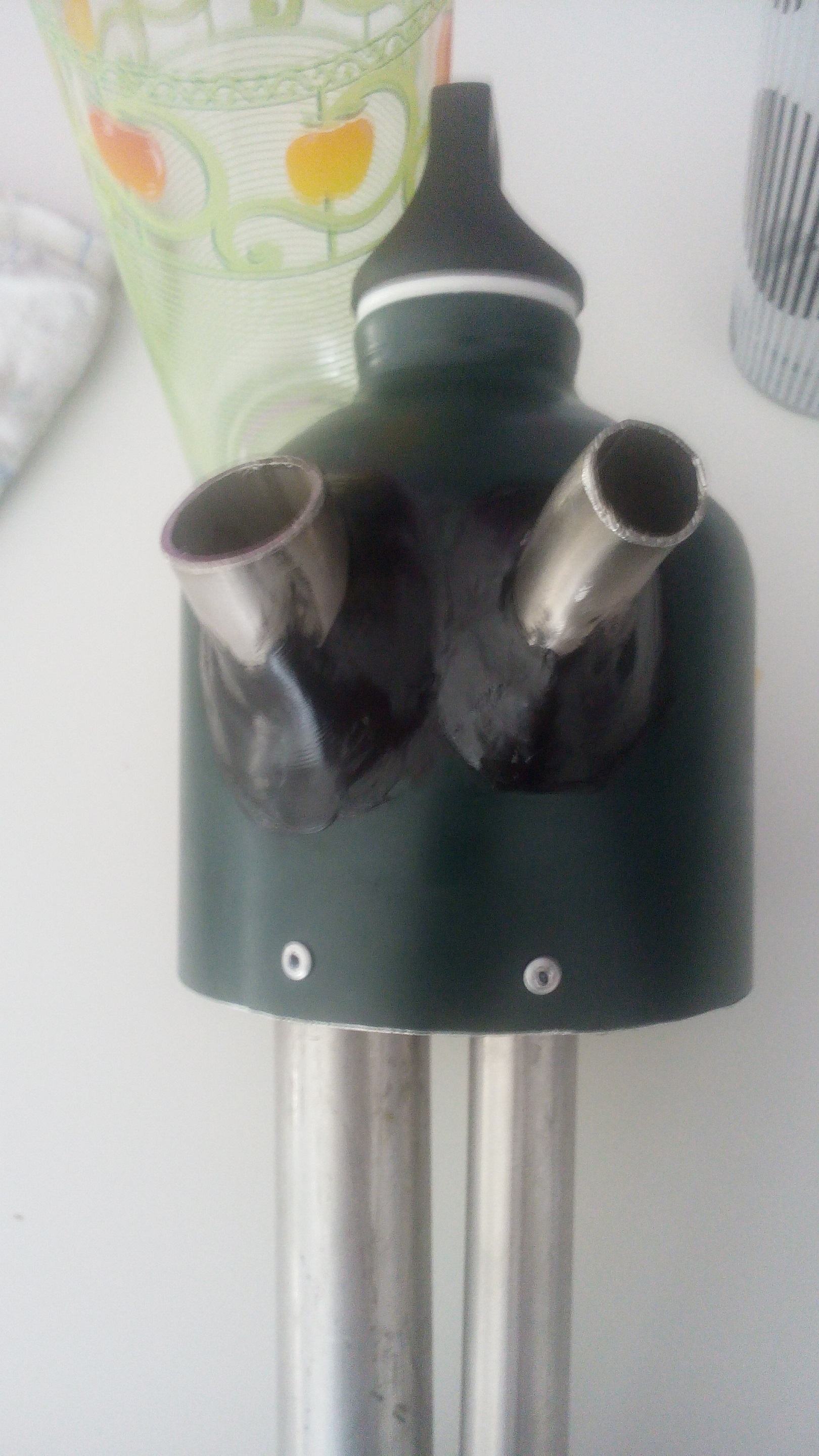

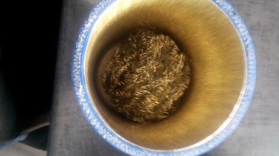

bon allez la suite,
on fait un joint au SikaFlex qui sera peint par la suite avec le reste
et au fond on peut mettre une éponge en inox qui favorisera la condensation
reste plus qu'à faire la patte de fixation et mettre le filtre à la place du bouchon
