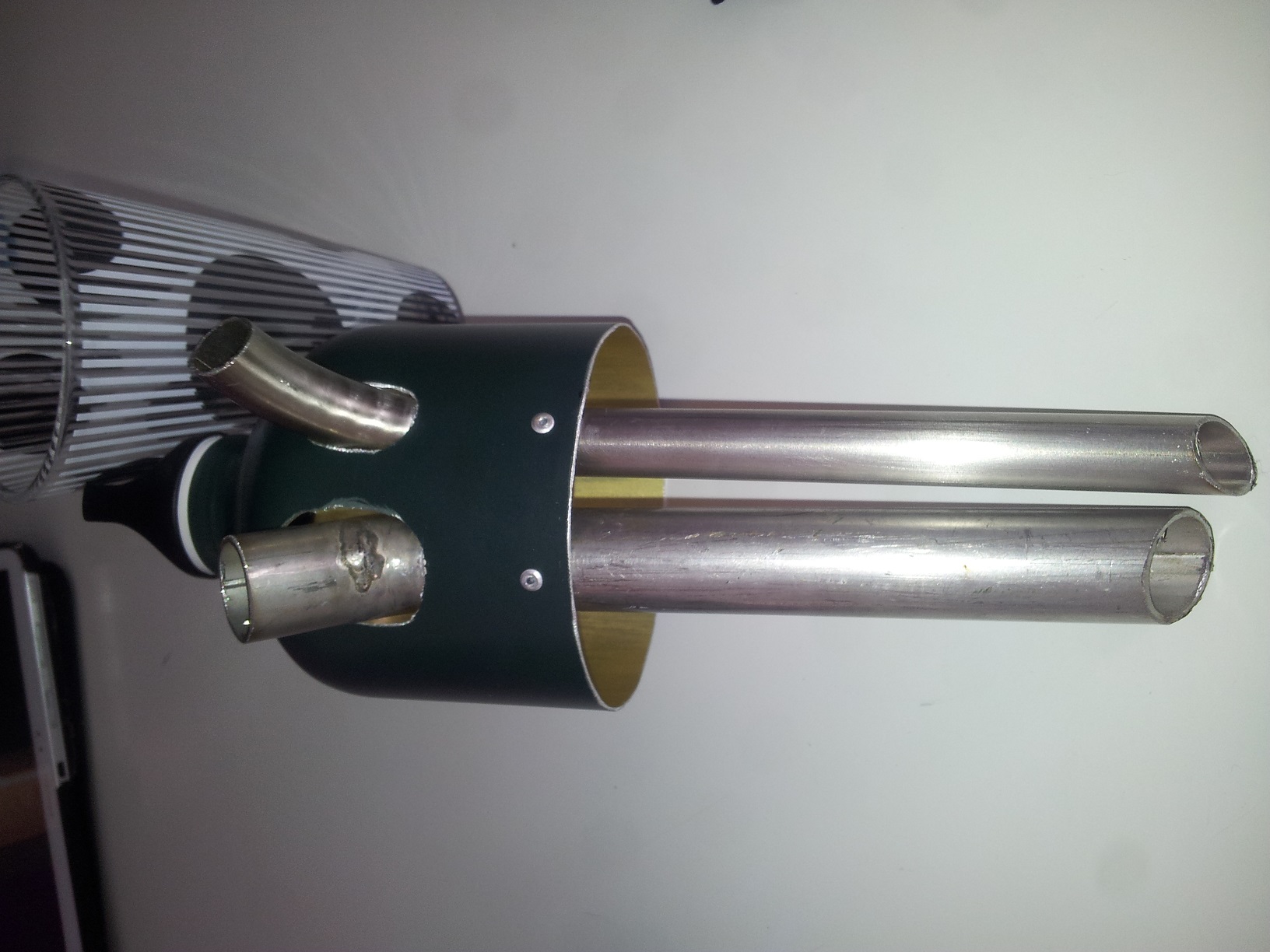

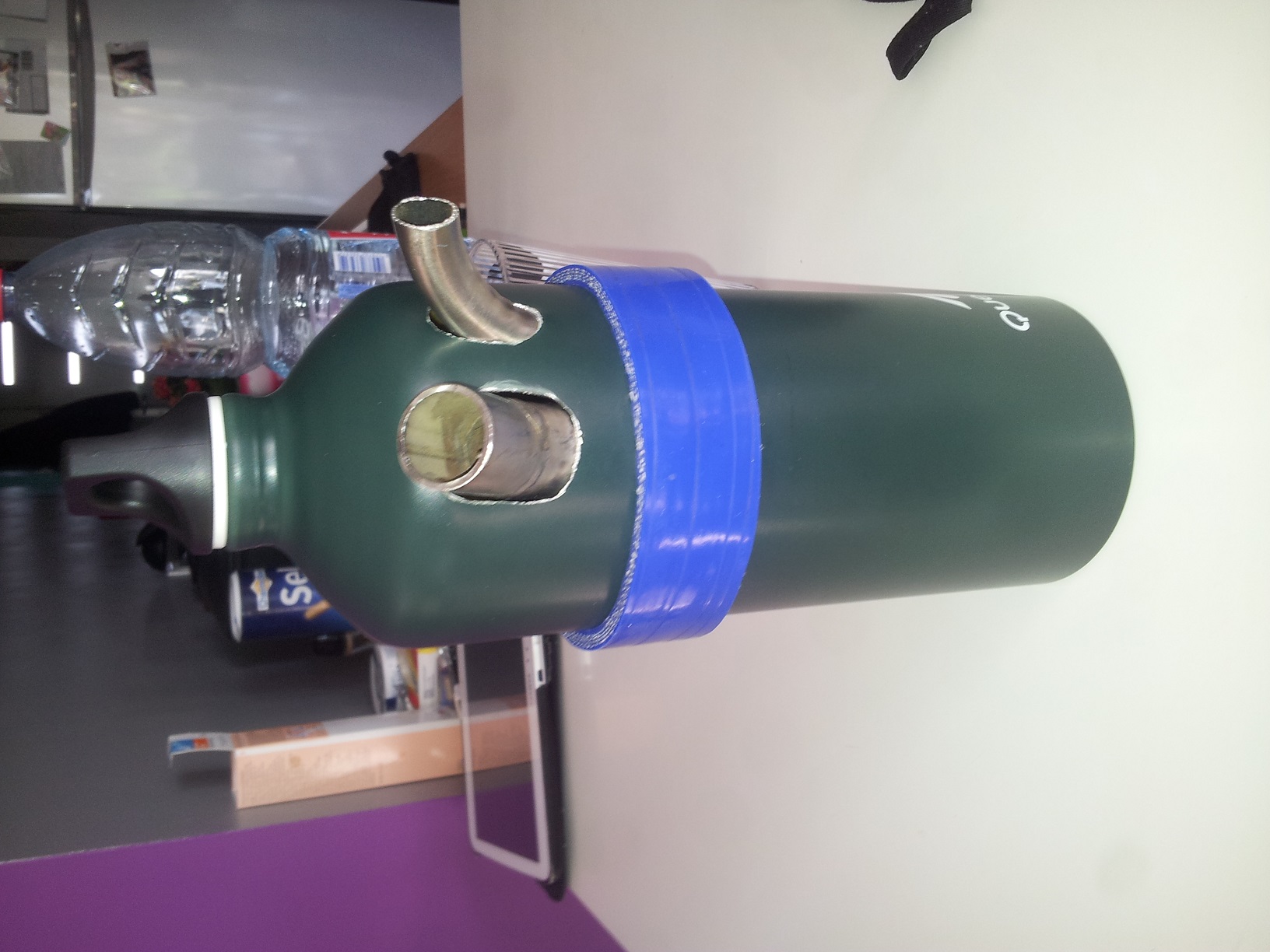

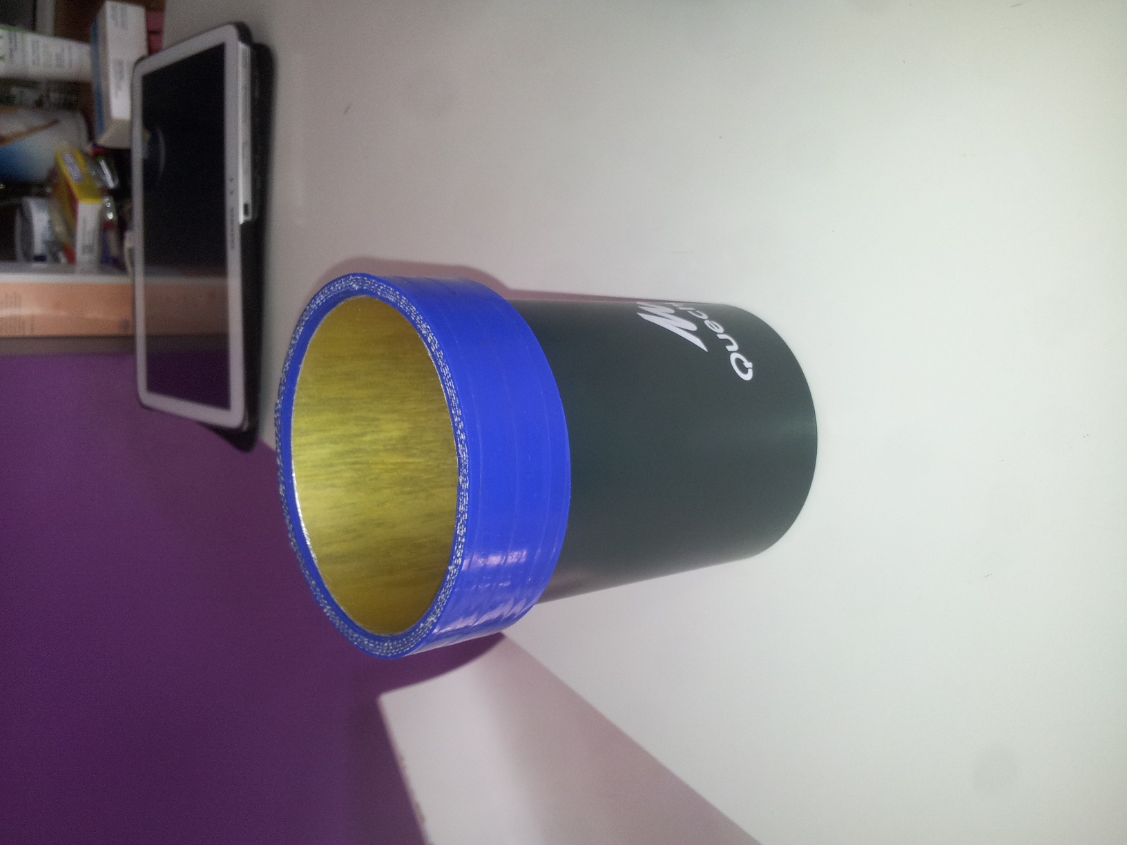

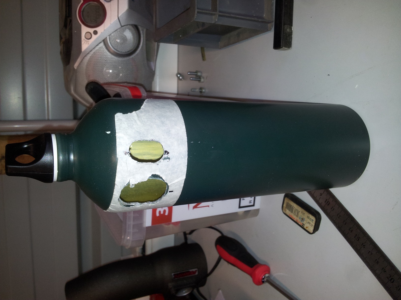

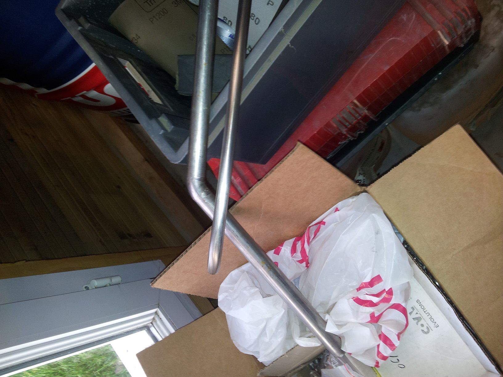

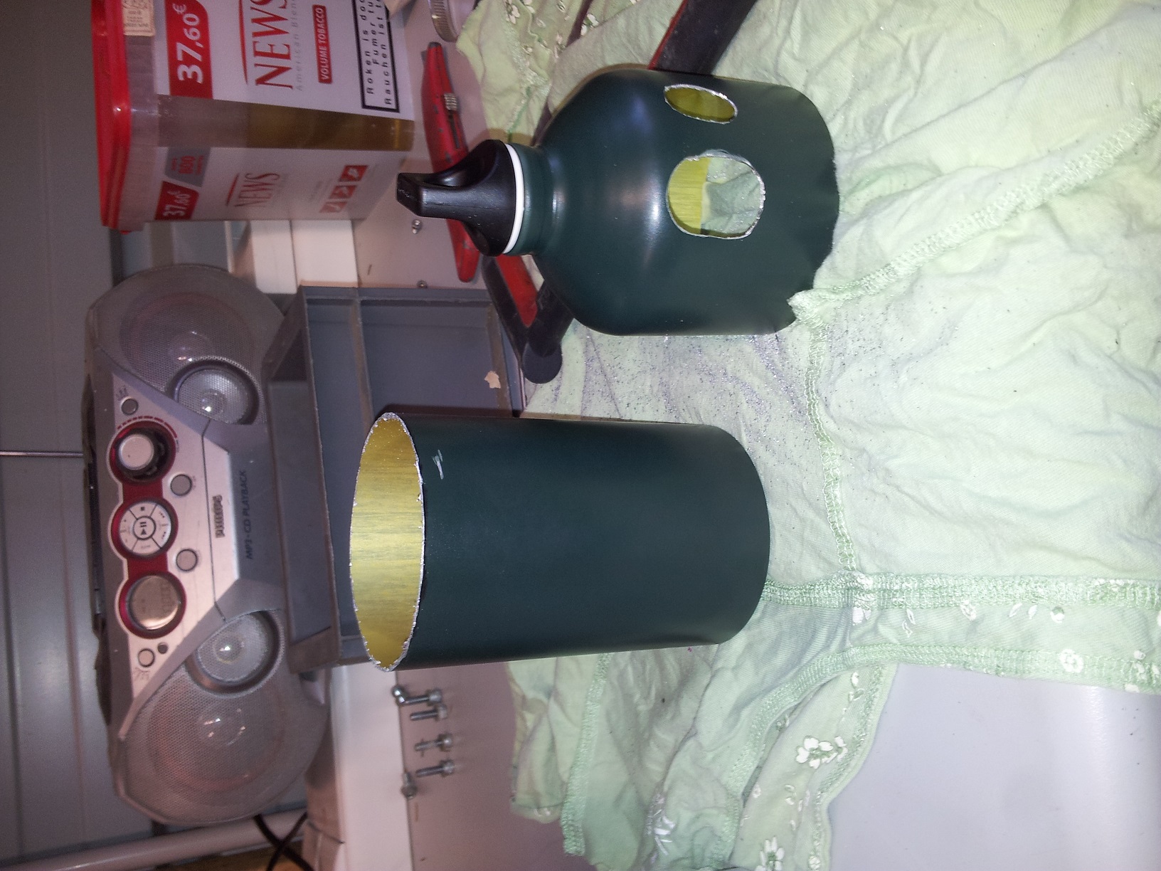

Bon allez je vais vous montrer comment fabriquer un "VRAI" OCT avec piquage en 19 et 12 et une mise a l'air en 25
ce qu'il vous faut:
-une gourde alu decathlon (oui oui) de contenance 1l5 pour ma part mais plus petit ça marche aussi, y a plus de couleur en 1l perso m'en fou je repeins
-un morceau de durite silicone du diamètre de la gourde
-un tube en diamètre 12 et 19 avec des coudes à 45 ou 90°
-2 cerflex du bon diamètre pour la durite
-un filtre à air de scoot ou identique
bon allez place aux explications imagées
on commence par percé le haut de la gourde pour y insérer les 2 tubes
on coupe la gourde en 2 ce qui permet d'ajuster la taille moi je l'ai réduite de 4cm pour passer a côté du turbo
on ajuste les tubes à longueur moi je les ai riveté avant de faire un joint pour l'étanchéité des tubes
on enfile le morceau de gaine (ça te fais rêver ça mon Tofi :mrgreen: )
un fois préassemblé ça donne ça reste à faire les joint de tube, monter le filtre à air à la place du bouchon et bidouiller une patte pour le monter à côté du turbo
la suite bientôt :happy1:
