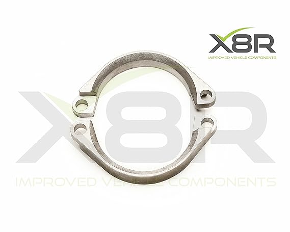

Du coup, vu en plus l'importance de cette partie de l'échappement sur un 2T, je peux pas laisser en état. Et j'a juste pas envie d'avoir foutu 300€ en l'air, ni de remonter celui d'origine. Donc je pense me faire fraiser un manchon que je fixe sur le cylindre dans lequel l'échappement s'emmanchera déjà plus dans ce genre :
Et faire deux demies-brides et utiliser les gougeons en vissant dessus dans ce genre :
Bien sur ça doit être étanche, donc alésage manchon précis et jointé avec le cylindre ( qui doit tenir la chaleur.... acier ? pâte à joint ? planche à découper ? peau de zob circoncis ? ). Gros taff en perspective, bref elle tournera pas avant plusieurs semaines.

J'ai vu passer ta demande en English pour ton pot et en effet la meilleure (et économique) solution c'est de faire une bride vissée avec emplacement ressorts, au moins tu utilises ce pour quoi tu as dépensé tes 300 balles et ça fera propre. :super:
Re: Je craque aussi : restomod de ma kdx 250
Message non lupar Erwan » Dim 29 Sep 2019 15:36
Oui j'avais posté dans le groupe kdx world FB, les kd' étant très répandues au states c'est une mine d'info. Par contre c'est pas exactement le même modèle, de subtiles différences comme la bride de pot entre la version US et EU.
Au final je vais faire cela, chopper de la matière et discuter avec un fraiseur, ça devrais le faire, car j'ai juste pas envie du tout de remettre l'OEM.
Le seul point en suspens, c'est l’étanchéité moteur / bride rapportée, j'ai de la pâte à joint moteur qui tiens 270° : suffisant ?

Je sais pas trop je dois avouer. Les joints toriques sont pourtant prévus pour tenir, donc je dirais "pourquoi pas".
Tu peux pas raccourcir un peu le bout côté cylindre pour que les toriques fassent le taf?
Message non lupar Erwan » Dim 29 Sep 2019 18:47
j'ai regardé pour raccourcir, je peux pas gagner grand chose, 3mm maxi...
Après comme tu dis, si les toriques tiennent, est-ce que ça chauffe à ce point ? au pire je peux aussi faire un joint avec du clinquant de 0.2mm, ça peut marcher...
