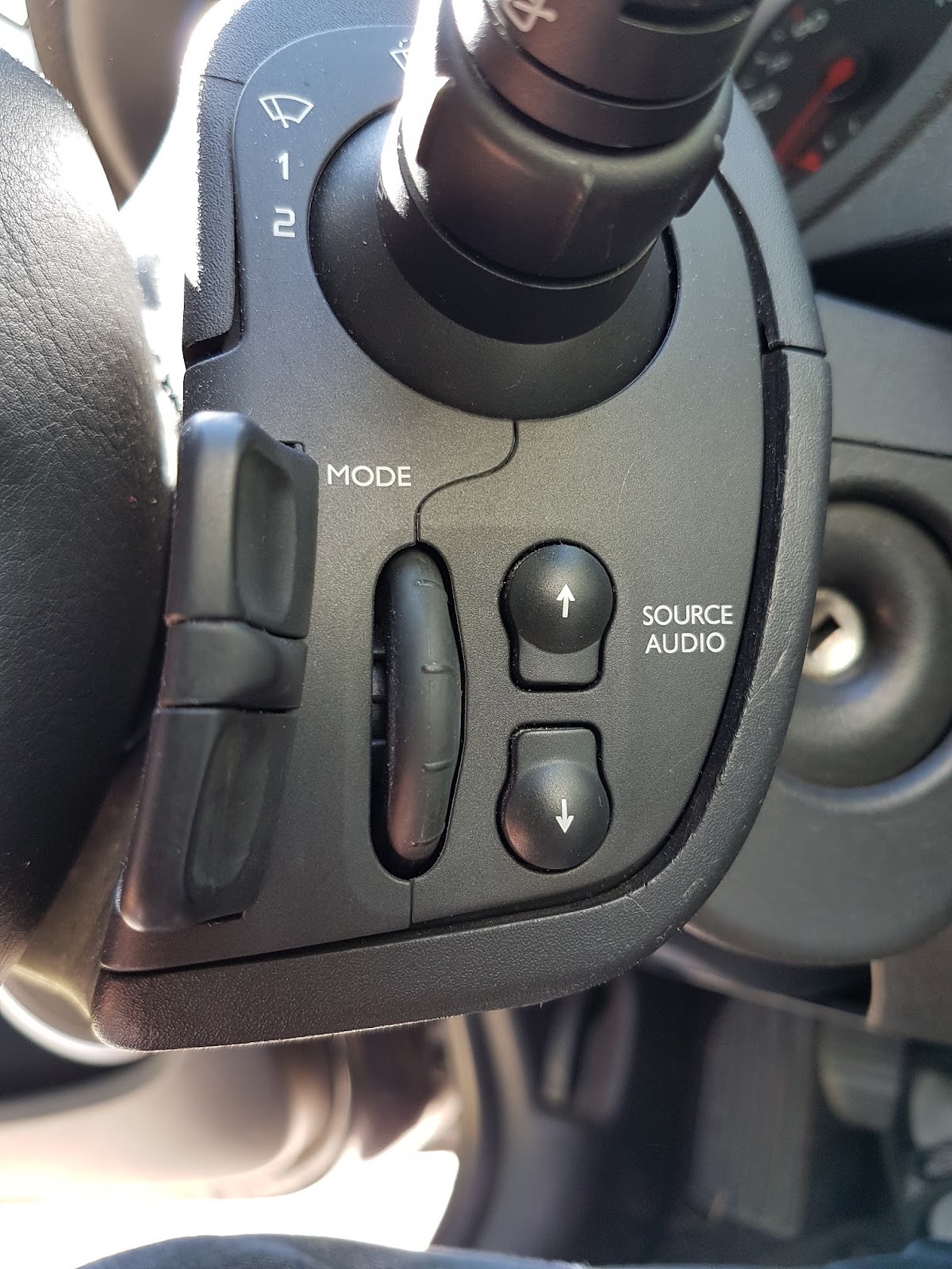

Oui depuis j'ai installé un boitier qui récupère les commandes aux volants sur mon poste Sony mais le Jack ne s'enfonce pas jusqu'au bout (la prise plastique force dans le trou en alu du poste) je pensais que ça allait car j'avais testé volume + / - et ça fonctionnait avant de tout remonter, rilsan sur le faisceau et le boitier pour pas que ça bouge etc...
Et me rendre compte que c'était multiplexé et que
- volume + / - / mute OK
- piste précédente OK mais piste suivante KO (album suivant à la place)
- album précédent KO (éteint le poste) et album suivant KO (piste précédente) :mrgreen:
Donc je suis bon pour redémonter tout ce que j'avais fait propre et foutre un coup de Dremel sur le plastique de la prise Jack pour que ça passe bien dans le trou de l'autoradio sans gêner... car où y a de la gêne, y a pas de plaisir ! :hehe:
J'avais commandé ça sur ADN AUTO (commande-au-volant.com) et ils m'ont dit que sur mon modèle c'était sensé fonctionner nickel.
Par contre ça ne "gère" pas l'écran, ça garde l'affichage T° extérieur et heure mais ça met "RENAULT", ça ne transmet pas les infos des noms de pistes ou noms de stations :super:

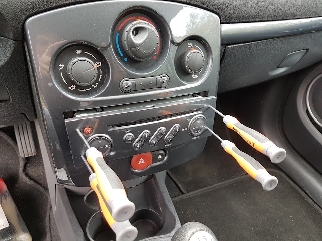

Retour en image sur le remplacement d'autoradio en Février 2020 (comment ça 1 an et demi de retard ?) :D
L'autoradio d'origine ne faisant pas MP3 et les réglages étaient plus que limités (aigus à fond et basses au minimum le son restait trop "sourd") je décide de remonter mon autoradio prélevé sur la MX-3

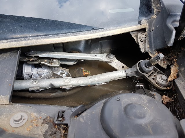

Mai 2020 : Retour en image cette fois-ci sur l'entretien de la baie de pare-brise .
Démontage de la grille, wahhhh une piscine !
Coté passager, ça va, c'est pas très impressionnant
Coté conducteur, le moteur d'essuie-glace baigne bien... bien 8|
Coté passager, l'évacuation toute bouchée... mais en même temps... à quoi pensaient les ingénieurs Renault :-/
J'ai lu qu'en coupant l'une des deux lèvres ça "pouvait" ne plus se boucher... :0

J'avais oublié de vous dire que depuis l'achat début Février 2020, mon lave glace arrière ne fonctionnait pas.
D'ailleurs mon lave glace avant n'était pas violent non plus, il atteignait péniblement les 10 premiers centimètres du parebrise
Et bien le 25 Mars 2020, je démarre la voiture pour la faire tourner un peu, le pare-brise est poussiéreux, je mets le lave-glace ça sort tout faiblard puis plus rien...
Je pense tout bêtement que je suis à sec, je mets la fin de mon bidon qui était dans le coffre et je réactionne... rien !
je regarde devant l'auto, une flaque... un tuyau à du péter... :-/
Mai 2020 Ayant nettoyé la baie de pare-brise et ses évacuations qui étaient bouchées, deux jours après, je prends la voiture, il tombe trois goute... j'attends qu'il tombe vraiment de l'eau (vu que je n'ai plus de lave-glace), je mets la position intermittente... et là... RIEN, je mets le commodo en petite vitesse et le rabat directement sur OFF (pour n'avoir qu'un coup d'essuie-glace).
Là le machin ne s’arrête pas, il fait 5 aller-retour et s'arrête en plein au milieu de mon champ de vision.
Pareil à chaque fois (sauf qu'il s'arrêtait à des endroits différents à chaque fois) c'était très lourd...
Juin 2020, j'ai tout redémonté la baie de parebrise, j'ai remarqué qu'il y'avait plein d'humidité sous les caches de têtes d'amortisseurs, donc je ne les remontrais pas cette fois... mes vis d'amortisseurs sont toutes rouillées.
Donc retour en image cette fois-ci sur la réparation du moteur d'essuie-glace.
Démontage du bazar ^^
On retire le capot...
... tada !!! la graisse à pris l'eau, les contacts sont oxydés !
Il faut retirer la vieille graisse
Grattage des contact, puis j'ai mis de la vaseline (pas de risque d'attaquer le plastique)
Coté capot, pareil, on nettoie l'ancienne graisse et on gratte les contacts (papier de verre à l'eau)
Capot tout propre prêt à être posé
Encore un peu de vaseline sur les rotules des bras cette fois ci
Et voilà, les essuie-glaces sont de nouveaux fonctionnels, merci Renault d'avoir fait de si belles erreurs de conception... :0

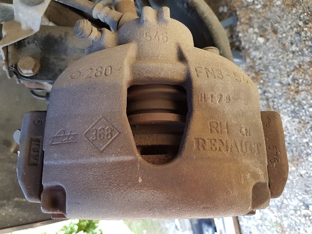

J'en avait profité également pour prendre la référence d'étrier et le diamètre des disques car sur AutoDoc ou Oscaro ils proposent plusieurs taille de disques différentes... :-/
Mes disques sont donc des 280mm et étant bien usés, j'ai commandés 2 disques Brembo Max rainurés et 4 plaquettes Brembo "classiques"

L'autoradio Sony c'était sympa, mais quand j'utilisais la Zoé des parents je trouvais que les commandes au volant c'est bien sympa quand même...
Donc une petite recherche, et achat d'un boitier pour commande au volant Renault.
Septembre 2020 toujours, après avoir monté l'accoudoir, le but du jeu est de faire fonctionner ça, avec mon autoradio Sony :
Pose du boitier ADNauto et rangement des câbles...
...avec des colliers Rilsan pour ne pas que ça se balade
Plus qu'à profiter, l'afficheur n'est pas "connecté" il affiche juste RENAULT et permet de retrouver l'affichage de l'heure et de la température.
Sauf qu'après tests, les commandes envoyées ne sont pas cohérentes...
Seul le volume fonctionne correctement mais les autres commandes déconnent. :-/
Je suis en échanges avec ADN auto qui me disent que ce n'est pas normal (ben je me doute) mais me proposent toujours pas de m'en renvoyer un autre ... bref à suivre.
