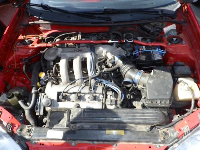

Ahhh j'avais aussi pris ces 2 photos pendant le montage du kit Ethanol, elles montrent la durite de commande d'embrayage CorkSport qui attendait d'être montée depuis des années
(depuis que j'ai la voiture en fait) et qui a été montée lors de ma panne d'embrayage en Janvier ;)
Dans le fond là bas !!!
Là c'est mieux !

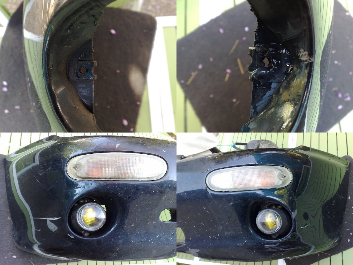

Quelle surprise quand j'ai démonté les deux blocs veilleuses / clignotants
Le droit est complètement explosé !
Photos AVANT (photos du bas à droite = APRÈS) (clic pour agrandir)
Méthode de réparation : points de soudure au fer à souder puis cordon au pistolet à colle
Photos du haut = AVANT
Photos du bas = APRÈS (clic pour agrandir)
