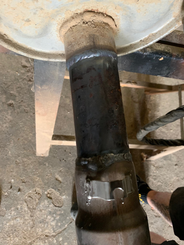

Bonne : mon échappement était trop court, normal, c'est un silencieux de STI, du coup ce matin on a démonté la ligne & rallongé le silencieux.
C'est mieux, moins bruyant et fini les odeurs qu'il y avait parfois à l’arrêt moteur tournant.
