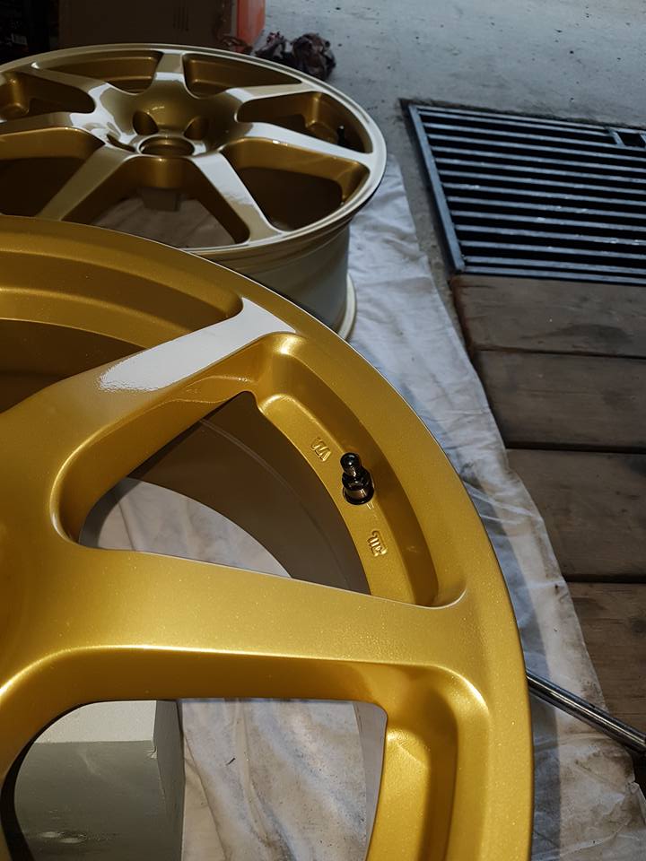

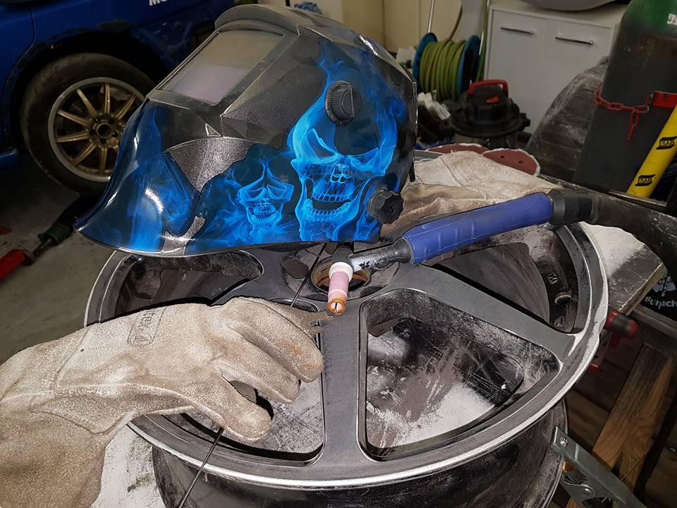

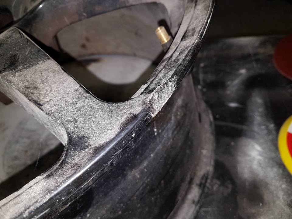

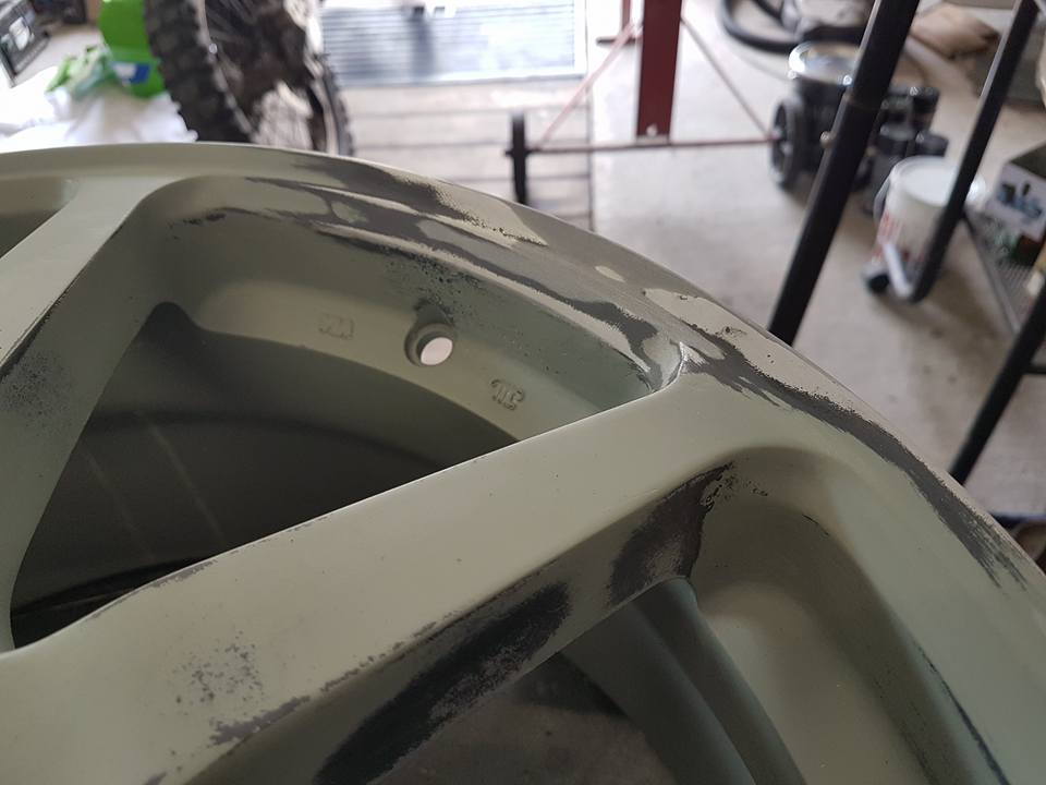

Message non lupar Wattman » Jeu 11 Mai 2017 21:27
Pour ceux qui ont suivi, plusieurs rappels :
les pneus de la Cigale sont morts, donc je ne peux pas aller à la sortie Subby avec cette dernière, mais je possède 4 pneus 595 Federal en 18" acheté il y a quelques temps à Romu.

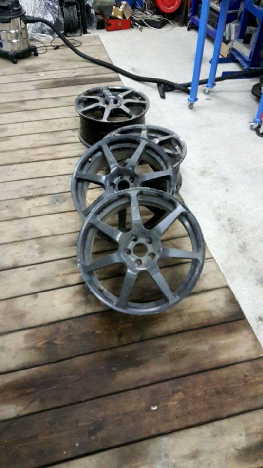

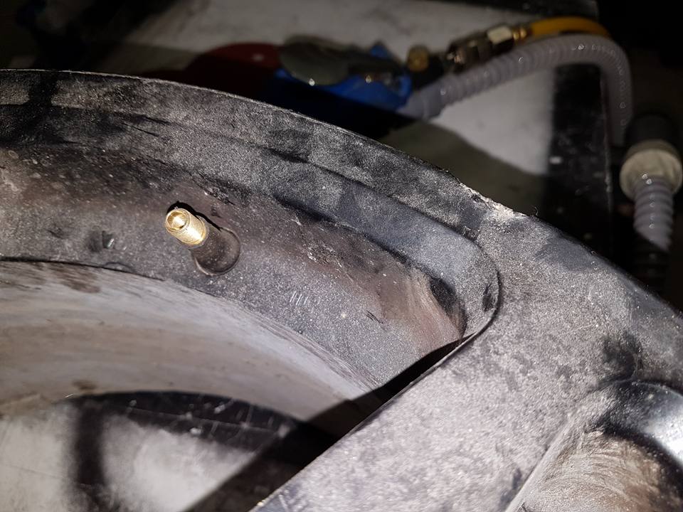

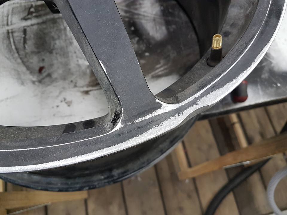

par ailleurs j'ai acheté 4 jantes Innovit PFF7 style il y a 4 ans, en 18", je me suis donc mis en route pour les refaire (noires, dégueulasses, abîmées) et lors du ponçage, j'ai découvert la plus mauvaise nouvelle qui soit : 1 jante avait 1 bâton complètement fendu de part en part et la totalité des 6 autres branches étaient fendues par l'arrière,
fentes allant jusqu'à plus de 10mm de profondeur, donc absolument hors de question de rouler avec.
Je vous passe l'histoire qui en a découlé avec le vendeur que j'ai retrouvé, et je me suis attelé à la tâche : refaire les 3 jantes rescapées!

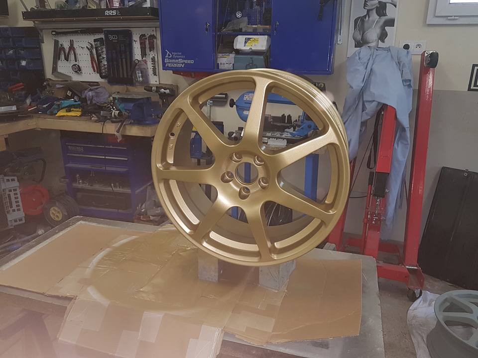

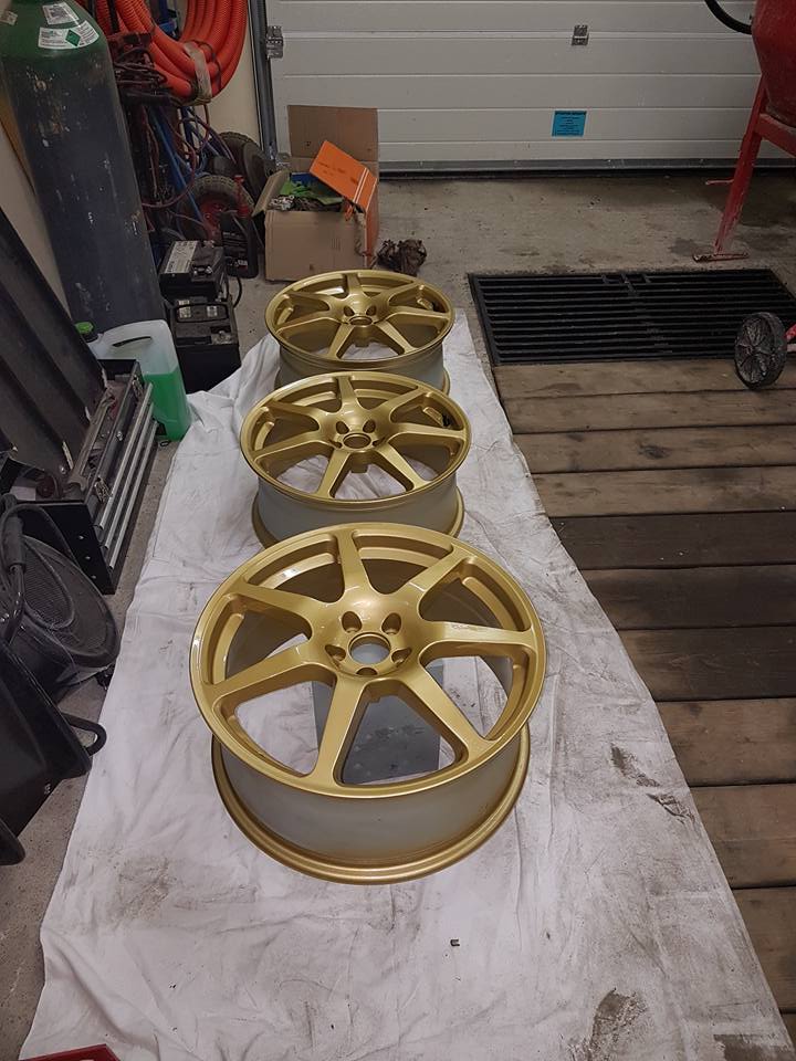

J'ai donc sur 2 semaines du passer de ça :

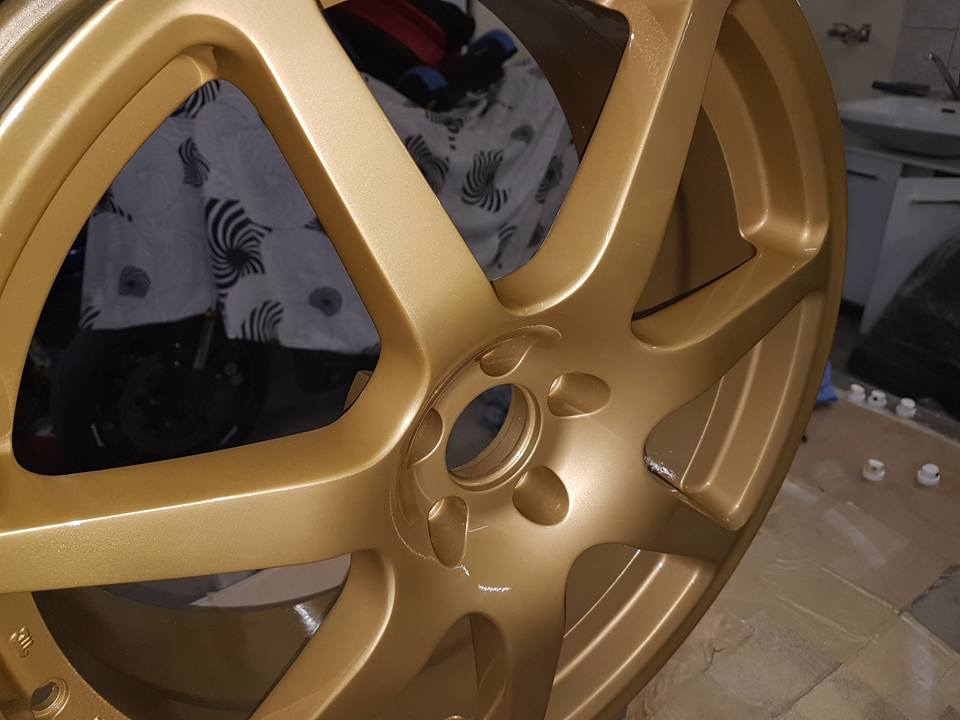

à ça :
En passant par les étapes intermédiaires de ponçage, meulage, soudage, mastiquage, apprêt, ponçage, apprêt, peinture et enfin vernis! Avec les valves aluminium noires achetées entre temps. (vous noterez qu'il n'y en a que 3, suite à la mésaventure expliquée ci-dessus). Donc j'espère pouvoir trouver une 4ème jante en 7.5x18", ET45, 5x100 que je puisse refaire aussi, de la même couleur, avant la sortie.
Petite liste non exhaustive des étapes intermédiaires :
