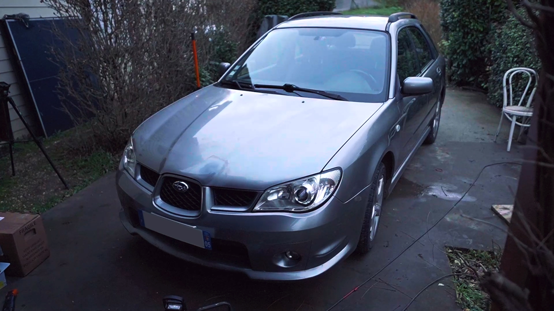

Voici donc ma première Impreza. Je ne l'ai pas vraiment choisie (on va dire que c'est elle qui l'a fait) : on me l'a donnée contre bons soins.
Elle souffrait d'un problème fréquent dans l'automobile japonaise :mrgreen: >>> Culasses plus très étanches. Une petite rectif' leur ont fait du bien et après des tests intensifs (et intenses) il semble qu'elle soit de retour sur la route pour un bout de temps. Dans l'ensemble elle est en bon état si on omet sa carrosserie grêlée et les départs de rouille. On va s'occuper de son cancer prochainement...
Quelques illustrations, puisqu'en général c'est apprécié !
Elle cumule environ 190 000km. Je parlerai des quelques petits soucis que je lui connais dans un second message.
Voilà ce que j'ai remplacé/réalisé jusqu'à présent :
- Kit de distribution
- pompe à eau
- courroies d'accessoire
- joints de culasses
- rectif des culasses
- joints spi
- kit d'embrayage
- joints collecteur d'échappement
- joints pipe à eau
- joint de support de filtre à huile
- filtre à huile
- vidange moteur
- capot
- montage d'optiques auxiliaires
La distribution précédente avait deux ans mais bon... Boite et différentiels déjà vidangés par la même occasion. C'est une voiture qui a été relativement bien suivie.

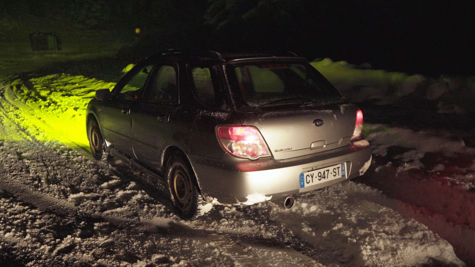

Pour en revenir sur l'essai poussé sur glace/neige, pas de dégâts générés sinon que la toute petite fuite au collecteur d'échappement est maintenant une GROSSE fuite :d
je suis tombé sur un bout de vidéo qui montre l'ouverture au niveau de la bride de fixation, c'est très probablement là que réside mon souci. Je peux ressouder ça sans problème. ça aurait été l'occasion de passer sur un collecteur UEL. Je dois dire que la sonorité d'origine est assez inintéressante, je serais donc prêt à sacrifier un ou deux nm :d
le problème c'est que je n'ai rien trouvé d'intéressant comme offre en la matière et que modifier celui d'origine n'est pas tâche aisée à cause de l'emplacement du catalyseur.
A voir...
