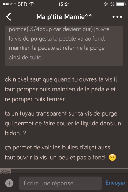

il faut que je repurge? pour pouvoir regler la course de la pedale? jai plus de motul :gene:
je pompe la pedale devient dur, jouvre la purge, la pedale s'enfonce, je repompe (c'est assez meme tres mou) est ce que la pedale doit devenir plus ferme ? car ca mets arriver 2 fois ou qd je repompé(purge ouverte) la pedale devennait plus dur , apres , je ferme la purge et j'enleve le pied de la pedale, ainsi de suite.....
je fais 3/4pompage purge fermer, et 6pompage purge ouverte

Tes sur?
Regarde , thomas explique bien que qd la purge est ouverte , il faut pomper.

bon ty^h a eu confirmation sur FB, pompage purge fermer, donc jai plus qu'a tout recommancer :(

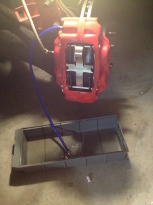

Je pompe avec la purge ouverte et j ai jamais eut de soucis,avec un tuyau transparent tu peux voir si l air va rentrer dans l étrier.
François,repurge et repurge,tu va y arriver

Tiesto suis d'accord sauf si des bulles "passent" par la jointure tuyau/vis de purge. Ça dépend de ton tuyau quoi... donc vaut mieux fermer.

Message non lupar Robertodelasoubarou » Lun 16 Fév 2015 19:27
si de l'air passe par le tuyau c'est que c'est pas le bon tuyau ;)
