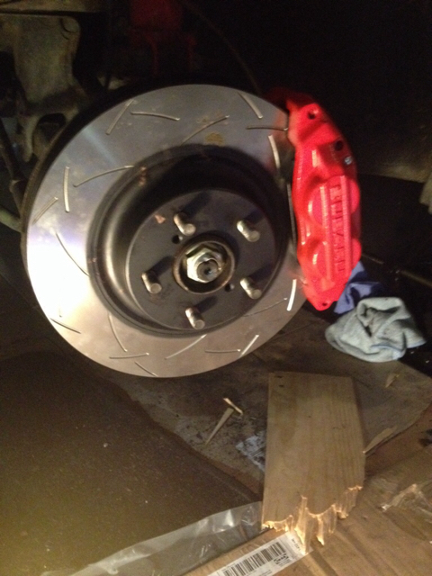

Il faut les sortir par la force de l'hydraulique, ou à défaut avec de l'air ... :]
Re: Ma p'tite Mamie^^
Messagepar Daigoroh » Mar 20 Jan 2015 19:40
korben a écrit:je change pas mes pistons moi, ils sont bons...
j'aurais aimé trouvé un "outils" qui prend le piston au niveau du creux du joint, et qui me permette de faire pression, mais y'a pas, et j'ai pas le métal pour le fabriquer.
Prend les avec chez n'importe quel garagiste, tu met une cale en bois entre les pistons, un bon coup de soufflette et le tour est joué ;)
Messagepar petitgars » Ven 23 Jan 2015 12:06
C'est clair, meme avec un petit compresseur, ça marche ;)

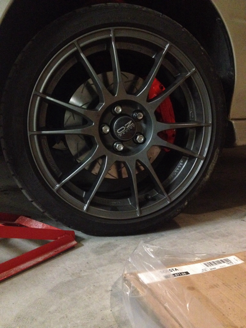

Messagepar fanfan_01 » Mar 27 Jan 2015 14:35
Avant fini ^^
Messagepar Tofisub90 » Mar 27 Jan 2015 14:57
:super: Ah quand même! Il était temps! :mrgreen:
Messagepar Daigoroh » Mar 27 Jan 2015 20:58
Messagepar Manu 1er » Mar 27 Jan 2015 23:52
Messagepar Tofisub90 » Mer 28 Jan 2015 05:14
Messagepar fanfan_01 » Mer 28 Jan 2015 11:55
Bah larriere.... Ca avance aussi ... En mode marmotte :mrgreen:
