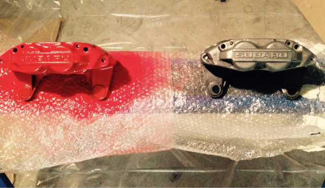

Je vais peindre en rouge, comme toi ;)
j'ai d'ailleurs des stickers Brembo blanc en stock si qqun à besoin.
Mets pistons ont l'air en très bon état (j'en ai enlevé qu'un pour le moment mais il est état neuf)
Pas de graisse sur les vis d'étrier, mais du frein filet :hello:

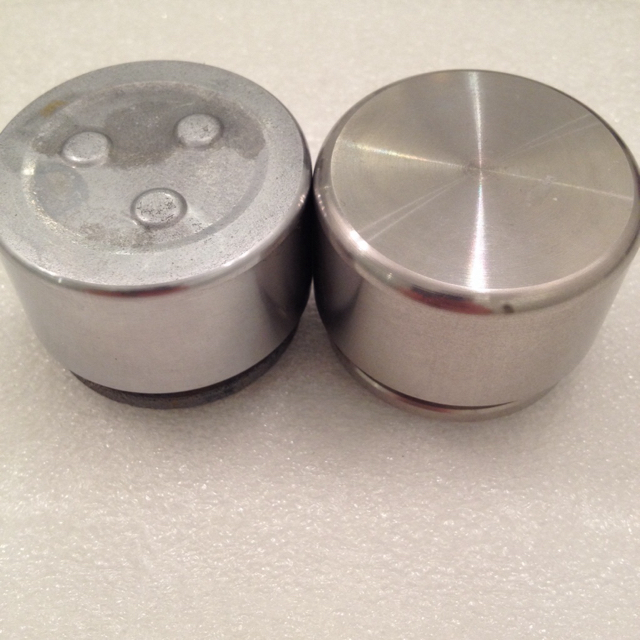

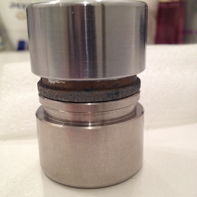

Alors comme dit plus haut , jai commander ce fameux piston sur ebay , les dimensions semble correct , sauf que... Ba oui ya un sauf , le culcul n'est pas pareil , il est plat et nos oem ne le sont pas... Est ce que ça peut gener? Ou Ca joue en rien?
Re: Ma p'tite Mamie^^
Message non lupar Manu 1er » Ven 16 Jan 2015 12:13
Non le cul cul n'a aucune importance, sinon niveau épaisseur de métal, c'est identique ? :]

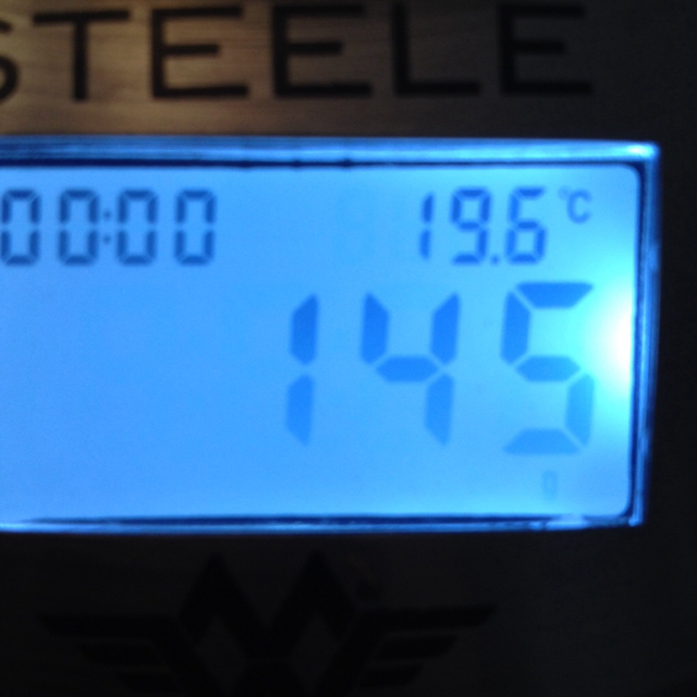

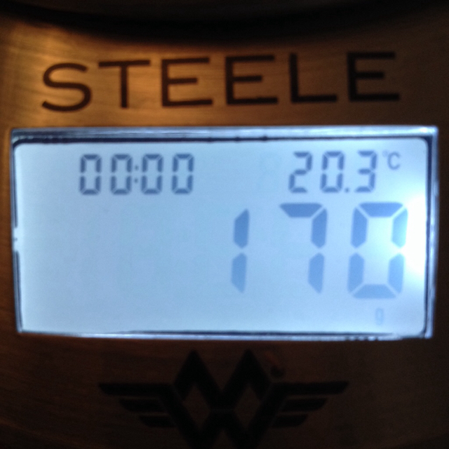

J'ai l'impression plus épais et niveau poids plus lourd

Message non lupar Daigoroh » Ven 16 Jan 2015 14:00
Manu 1er a écrit:Non le cul cul n'a aucune importance, sinon niveau épaisseur de métal, c'est identique ? :]
Les 3 plots servent à laisser passer l'huile derrière le piston lorsque celui ci est complètement enfoncé . ;)
Message non lupar Manu 1er » Ven 16 Jan 2015 14:02
Ah oui, c'est pas con ça :mrgreen:
Message non lupar yostone » Ven 16 Jan 2015 17:17
+1 pas con :gene:
Message non lupar Daigoroh » Ven 16 Jan 2015 18:52
Mesure surtout le diamètre Fanfan ;)
Si le diamètre est bon, tu le monte, mais ne vas pas l'enfoncer a fond dans l'étrier, laisse une toute petite marge pour laisser l'huile passer derrière ;)
Tu a des disques neuf, donc il ne sont pas soudé au moyeux, ca t'aidera pour le montage de la plaquette qui sera du coté de ce piston et que tu montera en premier ;)
