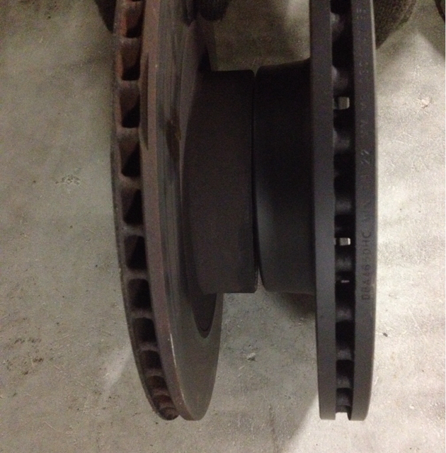

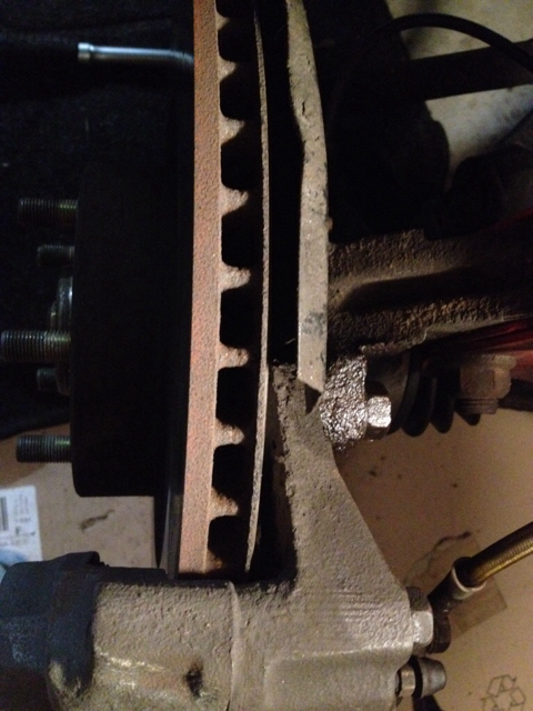

Alors jai attaquer les freins et bordel l'état ....
Le côté droit a enlever nikel et le gauche ba gripper j'arrive pas a enlever les 2 de 17
On voit bien la diff entre le nouveau et l'ancien :/

La vache t'est LARGEMENT au delà des côtes d'usure :| :|
T'as eu du bol de pas le casser... (ça prouve que tu roules comme une fillette :diable: )
je ne comprend pas pourquoi ils sont bouffés uniquement côté intérieur... comme si les plaquettes côtés extérieur étaient inutilisées 8/

Pour tes écrous, je te conseille une bonne rallonge sur ta clé, et ça devrait péter. prend bien une clé à pipe à 6 pans, et pas celle à 12 crans, sinon tu risques de foirer la tête.

Chauffe à la lampe à souder: gaffe aux soufflets pas loin.
Si tu as une protection thermique utilisée en plomberie (Casto ou autre), ça permet de protéger la zone à "epargner".

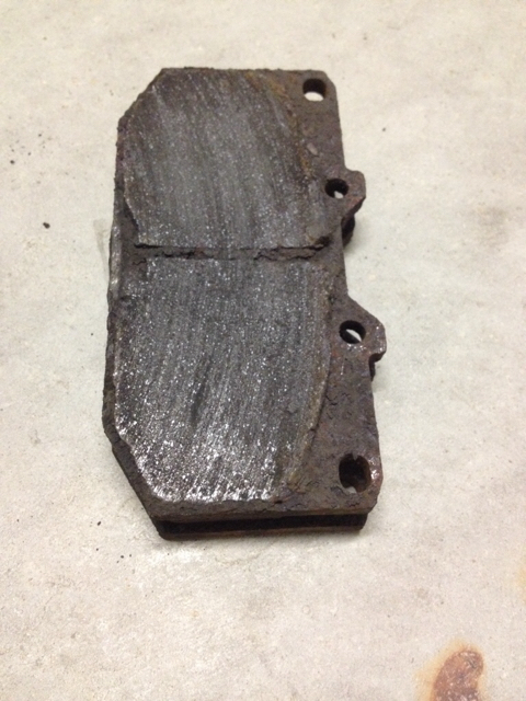

Messagepar fanfan_01 » Dim 4 Jan 2015 17:53
Pareil je comprends pas pk, jai que 1cote qui a morfler autant.... La plaquette tel quel 8| ..... Et parcontre lautre plaquette intact

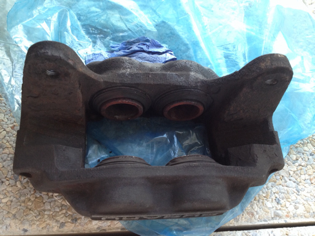

Et maintenant le pire....
Purée l'état quoi!! Donc c'est tout gripper.... avec quoi je degrippe? juste w40 ouil y a mieux?

Putain mon Fanfan,....comment est ce possible de vendre une caisse avec des disques dans un état d'usure pareil, ils sont très largement hors cote depuis longtemps,...l'ancien proprio a jamais enlevé une roue pour faire l'entretien ou quoi :rougefaché: :rougefaché: Scandaleux.....car ca aurait pu être bien plus grave,..imagine un gros freinage sur l'autoroute :( :(
Pour le différence, c'est très simple, une des plaquettes était surement soudé dans l'étriers, ou pistons bloqué, et quand la pression de 2 pistons n'arrivent plus a passer, cette pression repasse sur les 2 autres...

Maintenant question: comment je fais pour degripper un piston sans l'habimer?

Daigoroh a écrit:Pour le différence, c'est très simple, une des plaquettes était surement soudé dans l'étriers, ou pistons bloqué, et quand la pression de 2 pistons n'arrivent plus a passer, cette pression repasse sur les 2 autres...
Mais oui bien sûr, je suis con c'est pas un étrier flottant ! :hehe:
La vu l'état je pense que tu es bon pour un démontage en règle, et changement des joints, voir des pistons si ils sont attaqués par la rouille (ce qui a l'air d'être le cas ?)

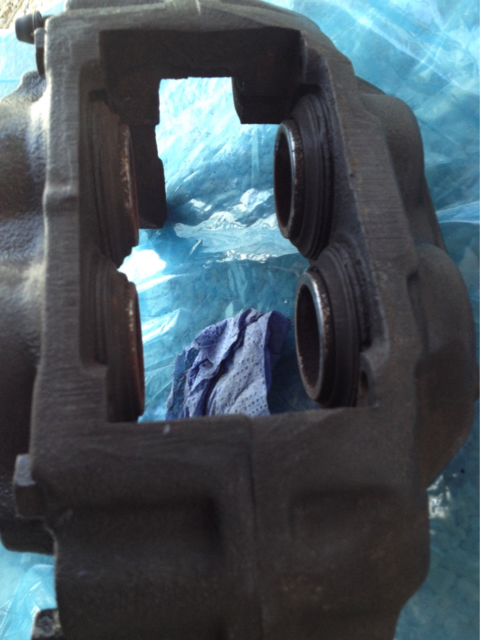

Messagepar fanfan_01 » Dim 4 Jan 2015 18:25
exact, la jai demonter letrier complet, je vais changer tout les joint, oui les pistons sont rouiller ,fin que de 1 coté, comment je fais pour faire sortir le piston vu qu'il est tout gripper?
Re: Ma p'tite Mamie^^
Messagepar Daigoroh » Dim 4 Jan 2015 18:36
Il aurait fallu enlever les plaquettes, et ensuite appuyer sur la pédale de frein pour voir ceux (les pistons)qui étaient bloqué.
Une fois ceux ci identifié, mettre des cales sur les pistons qui vont bien de facon a les empêcher de sortir, ensuite a nouveau appuyer sur la pédale de freins, et ainsi toute la pression passait uniquement sur le piston rouillé.
Maintenant c'est étau, et grande pince de plombier et tu fais tourner le piston en le sortant. Il y a bien le coup de la soufflette, mais dans ton ca ce sera walou...
Attention que si le piston est fort rouillé, il risque d'être piqué (petit trous), donc remplacement de celui ci plus que conseillé ;)
