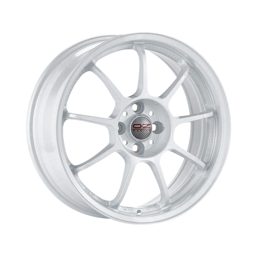

Houlà, j'ai du mal à suivre.
Je vais essayer de récap (je comprends vite mais faut m'expliquer longtemps :mrgreen: ) :
- Pas de matt
- Pour le pink avoir plutôt une couleur claire dessous. Donc carrément du White race
- Perso, je laisse à un vrai pro pour faire ça. Je toucherai à rien. Peut être juste le dégraissage au pire !
Pour la peinture, je vais essayer de trouver le mieux en pantone (le 1935 à l'air pas mal en Pantone) et faire au pire un ou deux essai sur de l'acier/alu.
Daigoroh, du dit que je suis loin. Mais tu es ou exactement ?
Voilà la base de travail du coup, c'est bon ? (faut juste imaginer la sti noire) :

Nico, j'ai demandé au peintre, pour lui en blanc c'est top, car ça sert de couche de fond.
Pour le vernis, mat ou brillant, aucune importance, ça servira de support pour la tente rose ;)

Daigoroh a écrit:Nico, j'ai demandé au peintre, pour lui en blanc c'est top, car ça sert de couche de fond.
Ok merci, nickel.
Et pour terminer, il faut que je prévois une peinture et passage au four, c'est bien ça ?
Sur un site de réfection j'ai trouvé cela :
Couche d’apprêt : Les jantes à peindre en couleur unique reçoivent une première couche d’apprêt. Cette peinture de poudre Epoxy adhère à l’aluminium et sert de base uniforme pour les couches de couleur et de finition. Elle permet parallèlement de protéger l’aluminium de la corrosion. Une fois la peinture d’apprêt appliquée, la jante sera ‘cuite’ au four à 200°.
Couche de couleur : Cette couche peut être appliquée en poudre polyester ou peinture liquide s’il s’agit d’une finition métallisée. Une fois appliquée, elle sera cuite à la température adaptée au type de peinture utilisé.
Couche de vernis : A l’exception de l’utilisation de certaines peintures de ‘mattes’ ou ‘satinées’, une couche de vernis sera systématiquement appliquée à la jante chaude, ce qui permet une superbe finition brillante et une solidité identique à l’origine du haut de gamme.
