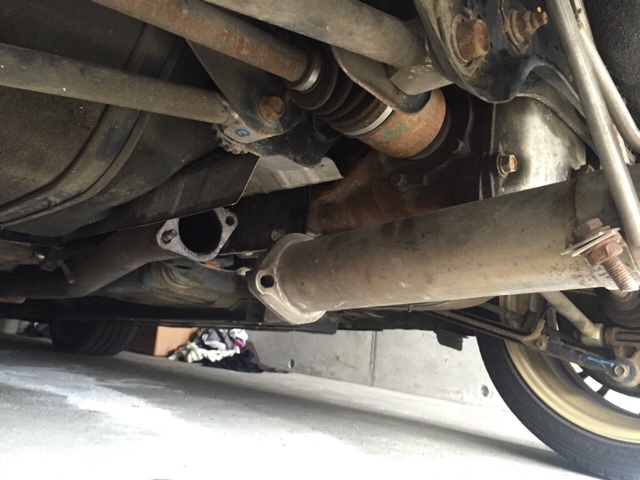

C'est bon ca! Du bruit en perspective :cote: silent-bloc renforcés à prévoir et tu verra ça passe juste avec une tôle sous l'arbre de transmission sur la mienne ca touchait légèrement donc momotage échappement au chalumeau :mrgreen:

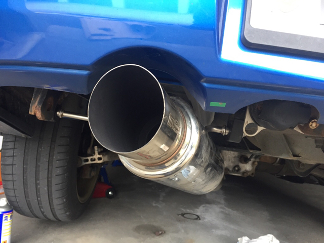

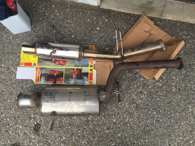

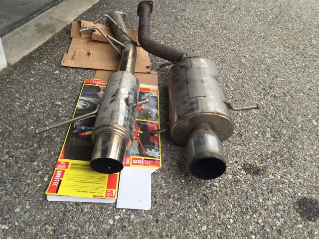

Voilà je suis rentré avec mon nouvel Invidia :)
Tout derrière, ça tombe assez bien.
Mais comme j'ai toujours de la chance avec les échappements ...
Il manque un bout et je dois bien avouer que je ne comprend pas bien pourquoi :gene:
Est ce que les Invidia on un inter qui leur est propre ?
Re: [YvannB] STI 9
Message non lupar Mric » Dim 11 Oct 2015 15:40
bah oui les invidia sont comme les xs il faut en général acheté l'ensemble
celui qui te l'a vendu a monté quoi à la place??
edit: c'est pas un modèle GT par hasard?
Re: [YvannB] STI 9
Message non lupar yvannb » Dim 11 Oct 2015 15:44
Selon le vendeur il provient d'une STi 7 donc normalement ca joue. Après on voit sur la photo qu'il y a une patte de fixation qui a été rajouté et c'est celle-là qui tombe dans le Silentbloc.
Les inter de GT sont plus long si on mesure depuis la patte du Silentbloc ?
Re: [YvannB] STI 9
Message non lupar Mric » Dim 11 Oct 2015 15:48
je viens juste de monter un modèle gt sur ma 8 et il était trop court et la patte n'etait pas au bon endroit mais je le savais parfaitement et je l'ai payé une misère
a mon avis c'est un gt modifié pour monté sur une wrx, c'est pas gênant en soit mais il faut l'inter avec :triste1:
