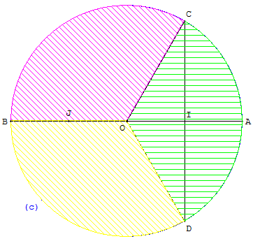

Puis, et ça n'est pas le plus simple, je dois trouver le moyen de percer parfaitement selon l'entraxe déterminé après mesure de mes bols (pour l'instant je suis sur un hypothétique 6x100)
Pour ça je pense partir de la formule cos(60°) = 1/2.
Ca me permet de couper le diamètre en 4, tracer la perpendiculaire passant par le 3ème quart du diamètre qui coupera le cercle sur mon premier tiers. Ensuite reporter cette distance au compas pour déterminer le 2ème et 3ème tiers. Ne restera plus qu'à diviser chaque tiers en 2 au compas pour avoir mes 6 points à percer.
Tiens ça me fait penser qu'il me faudra un pointeau automatique!!
Ma méthode :
Plan Cercle Tiers.png (6.83 Kio) Vu 8309 fois
Re: La WRTI, (STAND BY PARTIEL)
Message non lupar lordiom » Jeu 8 Fév 2018 15:03
Fait une rosace pour avoir tes 6 sixième de cercle ? :gene2:
Message non lupar Wattman » Jeu 8 Fév 2018 15:14
Ouais apparemment ça marche aussi.
Au départ mathématiquement je pensais que c'était pas bon, puisque le périmètre = rayon X 2 X Pi (3.14) et en faisant le diamètre en tiers avec un compas, fatalement je tombais sur périmètre = diamètre X 3 (et pas 3.14).
Et puis on m'a fait remarquer que le périmètre étant courbe, on n'est pas sur un rapport de 1/3 et que le 0.14 manquant était dans la courbe. :rouge: :rouge: :rouge:
