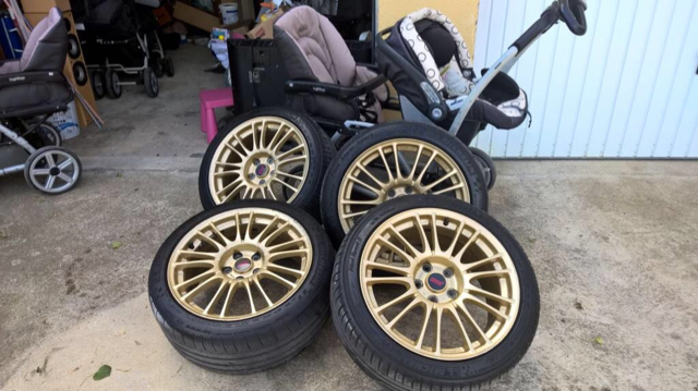

Sinon mes nouvelles jantes sont prêtes et je les aurai a la sortie :mrgreen:
Re: [YvannB] STI 9
Messagepar SubJunior » Sam 2 Mai 2015 19:01
yvannb a écrit:Bon rdv pris avec le mappeur pour être sûre et contrôler tout ca :cote:
Tu les montes sur laquelle des poussette ? :mrgreen:
Re: [YvannB] STI 9
Messagepar yvannb » Sam 2 Mai 2015 19:06
Celle toute a gauche ;) :mdr3:
Re: [YvannB] STI 9
Messagepar SubJunior » Sam 2 Mai 2015 19:29
yvannb a écrit:Celle toute a gauche ;) :mdr3:
Attention à la correspondance des taille ! 8|
Bon, j'arrête... promis ! :happy1:
Re: [YvannB] STI 9
Messagepar Daigoroh » Sam 2 Mai 2015 19:53
Sympa les poussettes ....heu pardon... les jantes :super:
ça existe :mdr1: (c'est sorti sur un salon auto et dans publicité)
Poussette
Elle sont jolies ces jantes, avec le bleu ça rend bien ! :super:
