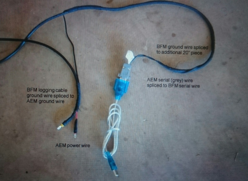

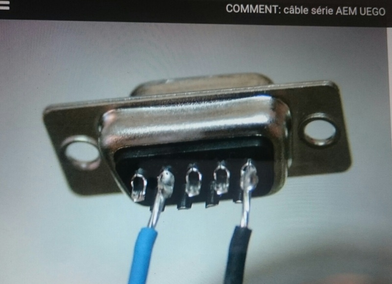

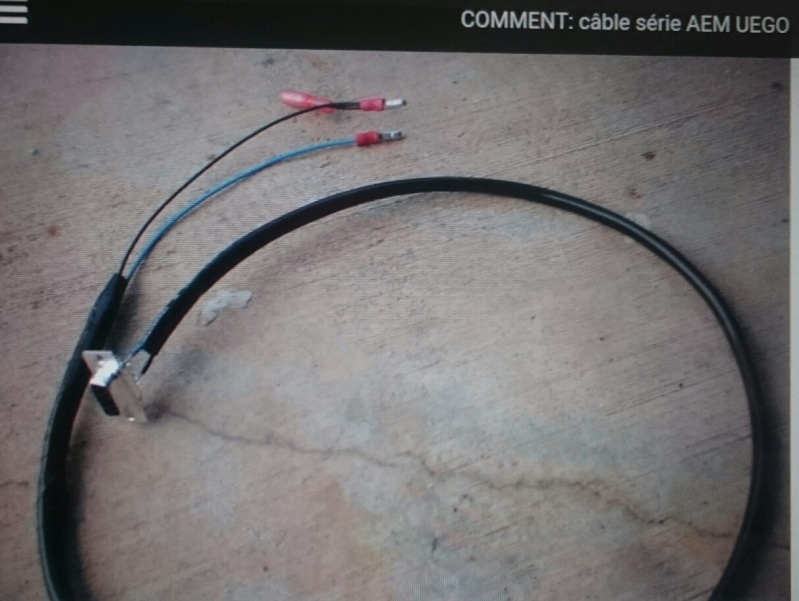

Apparemment faut momoter fil bleu et noir masse sur une prise comme on peut en trouver sur les pc
Puis acheter le câble côté prise /usb

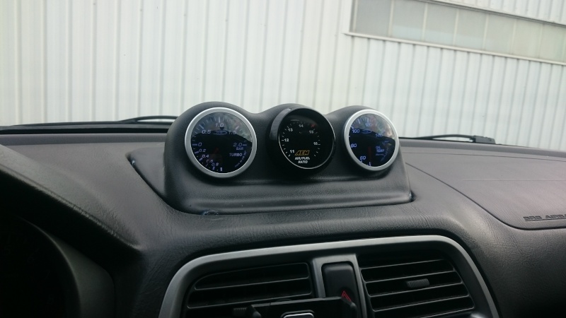

Sinon sa fait déjà plus propre avec le support 3 manos
