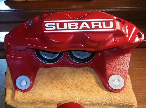

Message non lupar Manu 1er » Mer 21 Jan 2015 14:57
Ma Subaru WRX01 330ch -
Message non lupar fanfan_01 » Mer 21 Jan 2015 16:31
T'as eu ou tes stickers Subaru?
Car les miens sont plus grand :(
Re: Ma Subaru WRX01 330ch -
Message non lupar kouac » Mer 21 Jan 2015 17:21
Toujours beau en rouge. :super:

fanfan_01 a écrit:T'as eu ou tes stickers Subaru?
Selon moi ceux entre l'arrière et l'avant ne sont pas les même ;)
Il ne donnaient pas les mesure sur le lien??
Message non lupar Manu 1er » Mer 21 Jan 2015 19:24
Je confirme, la taille de la police est différente entre les étriers avant, et les arrières ;-)
Message non lupar Daigoroh » Mer 21 Jan 2015 19:36
Fanfan, je viens de reprendre une photo sur le site du vendeur ou j'avais pris les miens......donc je pige pas trop la :-/
Tu a lavé tes étriers trop chaud et ils ont rétréci :mrgreen:
