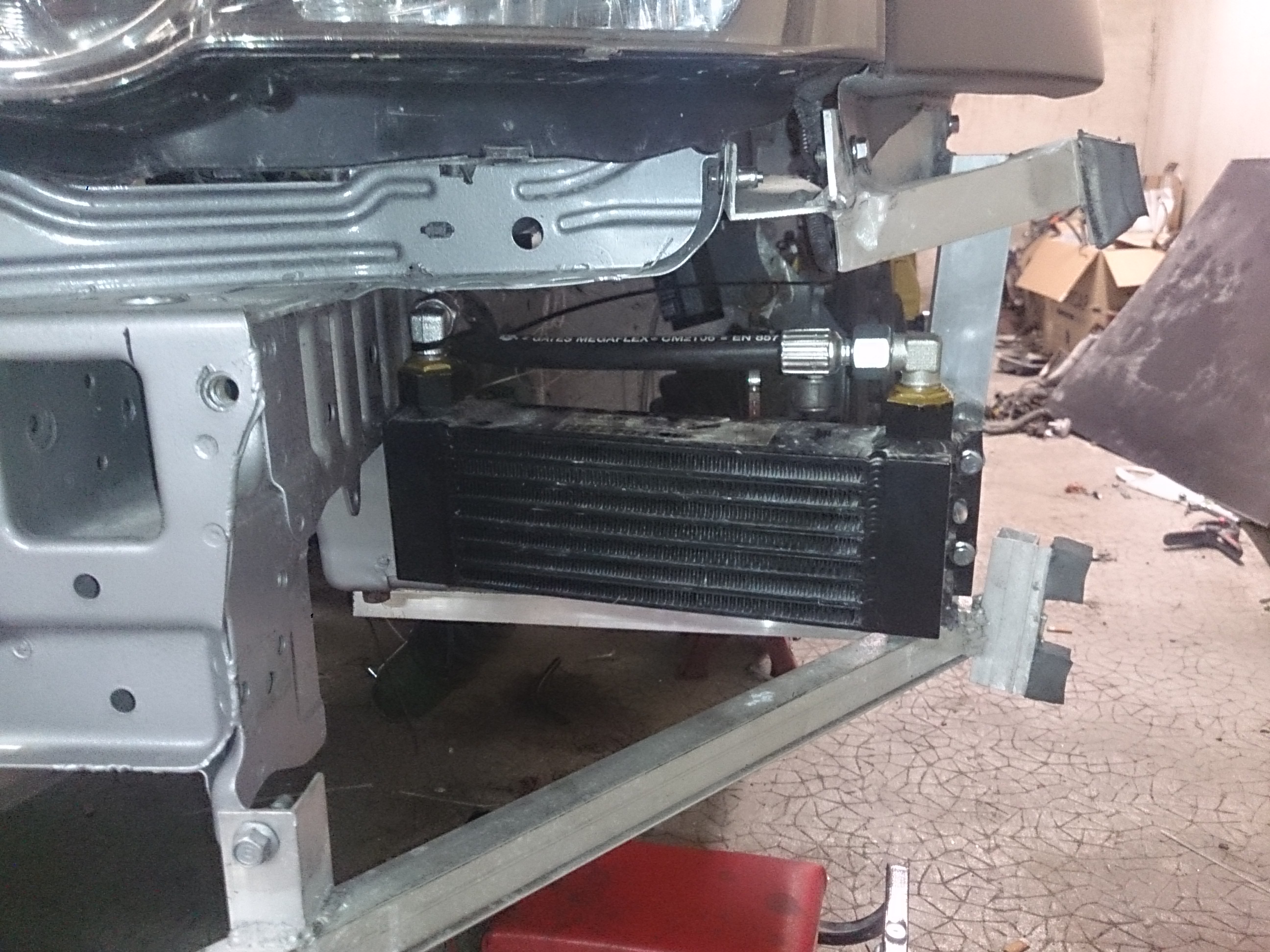

moi je les faits sur d'autre voiture que Subaru . j'ai fait ça sur une Lancia Delta Hf Intégrale et on gagne quasiment de 10°sur la temp d'huile et la température d'eau est toujours correct. Avant avec le radia d'huile on était a 105-110° d'huile et maintenant en circuit on es a 95-98°.
on a gagné de la temp d'huile qui est beaucoup plus stable et en pleine arsouille ne monte pas trop haut et reguler par ton radia d'eau. Faut bien dimensionner radia d'eau, cela va pas poser de problème.
je suis entrain de regarder pour en faire un sur ma sub

J ai une plaque thermostatique qui régule à 85 degrees pour l huile moteur ,pour l.eau vue la bouche d air avec le flux guidé je pense vraiment pas avoir de souci de température d eau, un bon calorstat et Roule

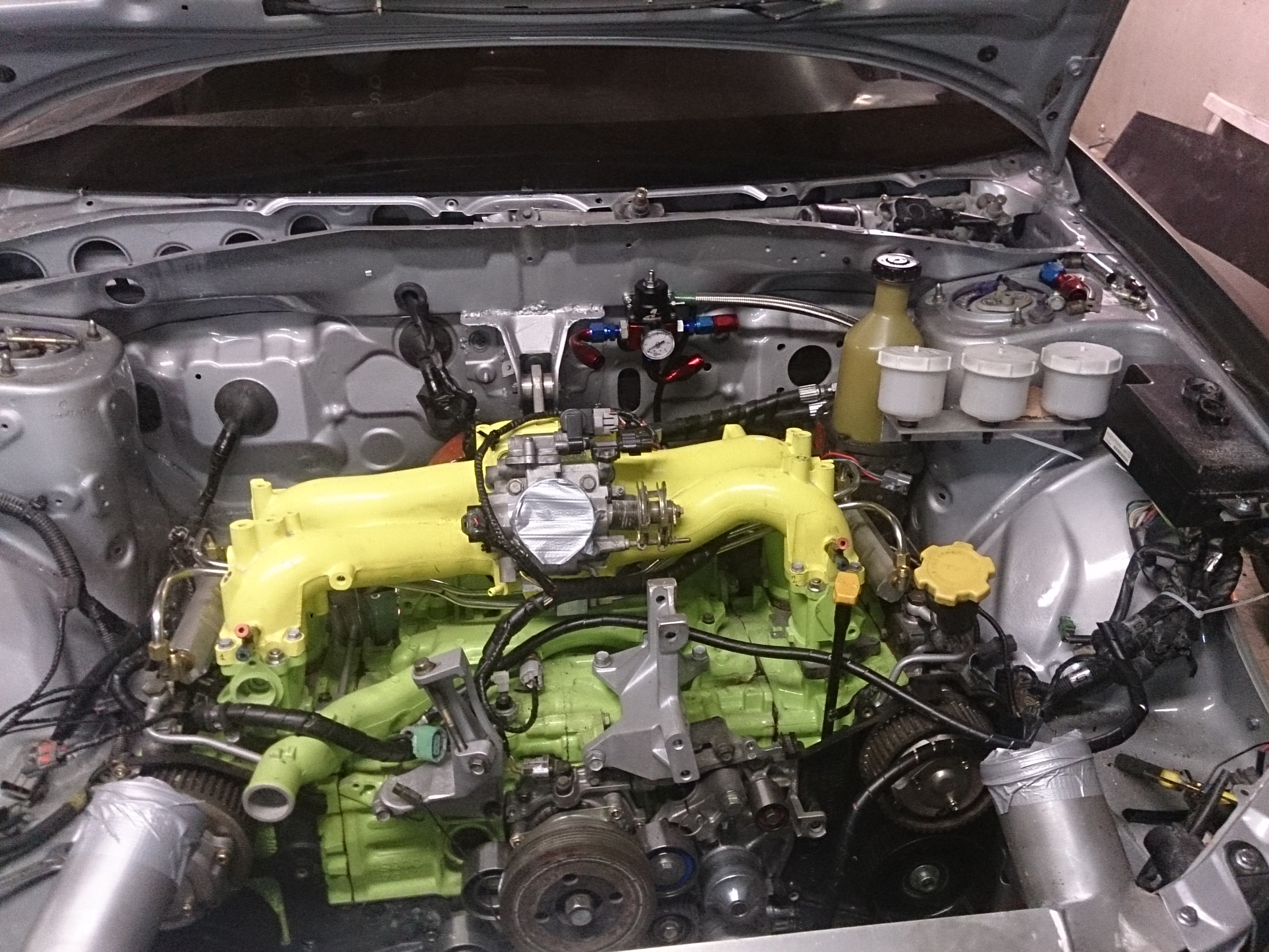

Re: Gimkhana pro drive
Message non lupar Grego0802 » Mer 19 Fév 2014 23:12
::d
Message non lupar Grego0802 » Mer 19 Fév 2014 23:23
Message non lupar Mecanojj » Mer 19 Fév 2014 23:37
:ghee: ouais que c'est beau !! :super:
